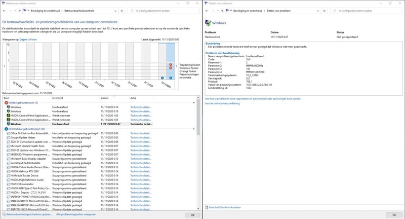

Mijn vraag:
Ik heb recent, sinds 2 maand, een laptop gekocht bij Lenovo (deze). Bij deze laptop heb ik gekozen voor de RTX 2060.
Sinds enkele uren heb ik error code 43. Heeft iemand enig idee hoe dit te verhelpen is?
Nu heb ik enkele uren geleden een extern computerscherm via hdmi aangesloten aan deze laptop. Aangezien het scherm een te gele tint had voor mij, heb ik via kleurbeheer voor het externe beeldscherm aangepast. Na een update heb ik de computer herstart. Hier liep het mis: Bij het opstarten bleef het laptop scherm zwart en was er een zwart scherm met paarse vakjes op het externe scherm. Hierdoor heb ik een force-restart gedaan. Hierna verscheen de error. De laptop 'ziet' ook geen andere schermen via hdmi (een ouder scherm dat wel lukte enkele. weken terug gaat ook niet meer). Na een volledige windows reset is dit er nog steeds.
Ook is er een kritieke gebeurtenis: liveKernelEvent 1b0
Afbeeldingslocatie: https://tweakers.net/i/pnT5e_1M7C3UBh2_IdP3F9eTPJE=/800x/filters:strip_icc():strip_exif()/f/image/7UHFmKp5hPY1jNX0eIkZbrMQ.jpg?f=fotoalbum_large

The Code 43 error is one of several Device Manager error codes. It's generated when Device Manager stops a hardware device because the hardware reported to Windows that it's having some kind of unspecified problem.
Vermoedelijk een probleem met de hardware.
