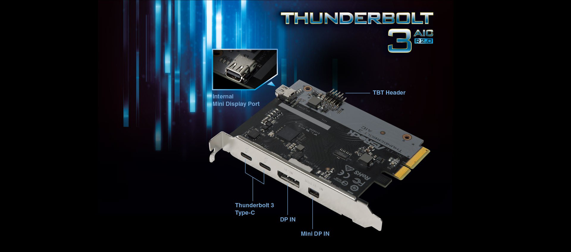

  • Juup
G. Zwienesteert schreef op dinsdag 10 november 2020 @ 00:41:... maar als ik het goed begrijp kan ik met een Tb3 header dus gewoon een Tb3 AIC inpluggen en met 40 Gb/s transferren?
Yep.
Die Add-in card heeft behalve een PCI-E aansluiting ook nog een (9-pins bij Asrock) header en het moederbord moet die ook hebben anders werkt het niet.
Afbeeldingslocatie: https://www.asrock.com/mb/features/Thunderbolt%203%20AIC%20R2.0.jpg
Een wappie is iemand die gevallen is voor de (jarenlange) Russische desinformatiecampagnes.
Wantrouwen en confirmation bias doen de rest.

Juup schreef op dinsdag 10 november 2020 @ 15:21:
Yep.
Dat maakt het allemaal wat duidelijker, thanks.

Al met al denk ik dat de meerprijs van een systeem met NVMe / PCIe 4.0 / Tb3 toch iets te dol wordt.
T.o.v. een systeem met SATA SSD heb ik dan nodig:
-AMD mobo want Intel support geen PCIe 4.0
-X570 mobo want de B450 support voor PCIe 4.0 is wat onzeker.
-Ryzen 3000 + een GPU, want de 3000G support geen PCIe 4.0.
-Tb3 AIC
-En natuurlijk de NVMe SSD's zelf.
Met de aanschaf van 1 interne en 1 externe NVMe denk ik dat dit me pak em beet €500-550 meer gaat kosten dan een systeem met SATA SSD's.
