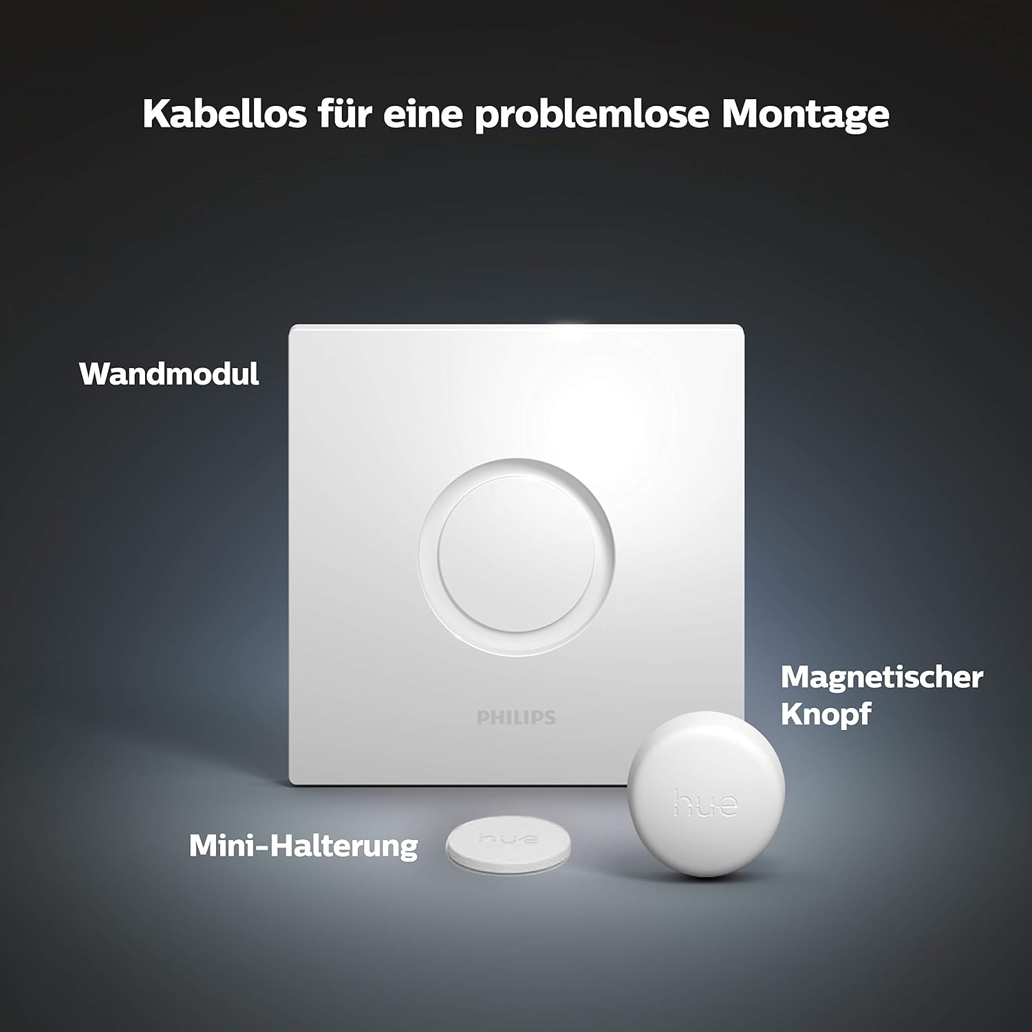

RxTweak schreef op zondag 8 november 2020 @ 22:50:
Ah oke. Waar ik eigenlijk naar op zoek ben is een dimmer die ik met de hand kan bedienen, maar die het ook toelaat dat ik de lampen altijd kan bedienen met de philips hue app. In mijn huidige appartement heb ik de lichtschakelaars afgedopt en doe ik alles met de app, maar ik mis nu de mogelijkheid om met de hand te schakelen. Als ik de schakelaars wel laat zitten, dan heb ik de ervaring dat ik soms perongeluk een lamp uitzet en niet meer met de app kan bedienen.
https://www.amazon.de/-/n...fRID=DKGHDYCH3PN7J9KETX7J
Dan is die het makkelijkst. Hang je waar je wilt. Kan prima over de inbouwdoos eventueel.

Ik heb ook gekeken naar "plak" schakelaars die je ergens opplakt op de muur, maar dat vind ik dan toch een beetje meh. :P Daarbij krijg ik de woning met een X aantal schakelaars, en daar moet ik dan iets mee. Als ik dat niet doe dan loop ik tegen het probleem aan dat ik lampen uitschakel die ik dan niet met de app kan aanzetten etc.

@RxTweak Zelf op één plek gewoon een Aqara Zigbee schakelaar over de inbouwdoos gemonteerd (en draad doorgelust). Dit omdat ik niet bij de centraaldoos kan. Grootste nadeel is dat deze schakelaar nu afwijkt van andere schakelaars. Maar goed, het is een compromis in een huurhuis. :+

Verwijderd schreef op maandag 9 november 2020 @ 08:16:
Correct. Je kunt de schakelaar ook op een magnetische houder (ter grootte van 2 euro munt) plaatsen op een onzichtbare plaats.
Erg handig weet ik uit ervaring
Afbeeldingslocatie: https://images-na.ssl-images-amazon.com/images/I/71l170WcEZL._AC_SL1500_.jpg

newtastyland schreef op maandag 9 november 2020 @ 11:16:
Deze vind ik erg mooi! Alleen is dit geen inbouw, ik denk dat ik dan de schakelaar eruit moet slopen en deze moet monteren. Mooiste lijkt mij een inbouw optie.
Deze oplossing ziet er overigens uit als een dimmer maar dat is het niet, het is slechts een drukknop. Zijn er ook oplossingen met dimmers op de muur EN die goed samenwerken met de hue app?

RxTweak schreef op maandag 9 november 2020 @ 12:04:
Zo heb ik het wel gedaan. Schakelmateriaal van de muur af. Zwart en bruin ,met elkaar verbinden met een WAGO. Alles netjes terug duwen, en een Hue Smart Switch erop zetten (past direct). De Hue Dimmer vind ik wel fijner, maar deze past niet direct netjes over een inbouwdoos (schroefgaten komen niet overeen).
In de meeste armaturen heb ik dus Hue peertjes zitten, maar waarbij dat niet gewenst was/niet kon, heb ik Hue geschikte iCasa dimmers geplaatst (in plafondplaat) of werk ik met Hue geschikte wandcontact pluggen.
Ik heb op in de woonkamer alle schakelaars gewoon afgedicht met blindplaatjes en op één centrale plek die schakelaar over een doos geplaatst. Werkt vlekkeloos. In de gang en overloop gaat de verlichting aan als er beweging wordt geregistreerd met een Hue sensor.
Die ronde Hue drukknop is ook als dimmer te gebruiken (in te stellen in de app).
Dit is alleen een afstandsbediening. Van inbouw of opbouw is in het geheel geen sprake hier. Dit plaatje kun je bij een muurdoos gebruiken ipv een blindplaat, of gewoon op een willekeurige plek op iets plakken.
Met die drukknop kun je ook dimmen.
