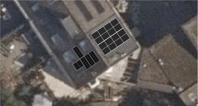

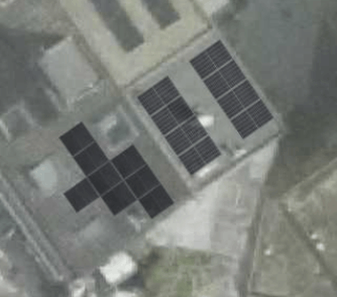

Nu, mijn huis. Ik heb een plat dak en een schuin dak. Hier passen voor de ene adviseur totaal 16 panelen op, en volgens een andere 11 (heb de legplannen bij elke offerte erbij gezet).
Heb een 1-fase aansluiting (1x35A) in de meterkast en mijn doel is zo veel mogelijk kWh op te wekken als mogelijk. We verbruiken ong. 5500 kWh en ik geloof niet dat we dat überhaupt gaan redden met panelen, dus hoe meer hoe beter.
Nu heb ik 3 offertes binnengekregen:
Offerte A
Afbeeldingslocatie: https://tweakers.net/i/s0H1WS4kc6hwW1NictqXzqgX-8M=/full-fit-in/4000x4000/filters:no_upscale():fill(white):strip_exif()/f/image/EPOx0wM96Qsc3vJtNiZRiONN.png?f=user_large
8Q-Cells Q.PEAK DUO G8+ 355 Wp
8Q-Cells Q.PEAK DUO BLK-G8+ 345 Wp
16SolarEdge P370 Optimizer
1SolarEdge HD Wave SE5000H (parallel)
1Montage, arbeid, clickfit+vandervalk, etc.
Totaal: €6130,49 netto
Totaal Wp: 5600
Komt neer op €1,09/Wp
Heb verder de optie om te kiezen voor LONGi LR6-60HPH-320M voor een minderprijs van 624 ex. en een GoodWe GW3000D-NS voor een minderprijs van 924 ex.
Offerte B
Afbeeldingslocatie: https://tweakers.net/i/wRdIadxjcFeae4Kuuqfh2FrbLKc=/full-fit-in/4000x4000/filters:no_upscale():fill(white):strip_exif()/f/image/Wdkx36liAp5uRZn1MwfTpuEY.png?f=user_large
11DMEG 445 Wp zilverframe
11Solaredge P505 Optimizer
1Solaredge SE 3000 HD Wave (semi-parallel)
1Montage, arbeid, etc.
Totaal: €5065,20 netto
Totaal Wp: 4895
€1,03/Wp

Ik weet niet of m'n berekeningen kloppen, maar als als ik andere berichten hier mag geloven zijn de €/Wp prijzen van de offertes die ik binnen heb hoger dan normaal (in ieder geval ivm wat ik op GOT langs zie komen). Klopt dit?
Verder kiest bedrijf C voor micro omvormers. Ik heb begrepen dat deze het voordeel bieden dat ze makkelijk uitbreidbaar zijn en schaduwval minder een issue is, maar geldt hetzelfde niet voor bedrijf A en B die optimizers (parallel) voorstellen?
Het nadeel, namelijk dat er meer apparaten zijn die stuk kunnen gaan ben ik ook benieuwd naar. In hoeverre is dit een issue om rekening mee te houden? Gaan die omvormers/optimizers vaak stuk?
En in het verlengde daarvan; wat is belangrijk om op te letten bij de verschillende soorten garanties die ze bieden? Ik heb vermogensgarantie, montagegarantie, opbrengstgarantie en zonnepanelen voorbij zien komen. Is dat echt iets waar ik rekening mee dien te houden of valt het allemaal wel mee? Hoe vaak hebben jullie gebruik moeten maken van garantieregelingen?
De offertes zijn (voor mij in ieder geval) zo verschillend dat ik bang ben een verkeerde keuze te maken. Zeker als ze binnen diezelfde offerte nog keuzes geven voor andere panelen en omvormers en ik geen idee heb op basis waarvan de één beter is dan de ander vind ik het erg moeilijk een knoop door te hakken.
Hoop dat jullie me hierbij kunnen helpen ;(

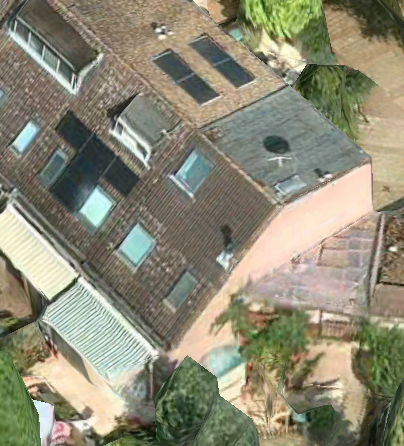

Ik kan me eigenlijk geen goede voorstelling maken van dit dak zonder goede duidelijke fotos.

AUijtdehaag schreef op zondag 8 november 2020 @ 15:51:
Afbeeldingslocatie: https://tweakers.net/i/IUN-RokzbbpqIP9z-xu1t9lL7nI=/full-fit-in/4000x4000/filters:no_upscale():fill(white):strip_exif()/f/image/ifxhkXRpjdK0OEXS9Fvg3p4i.png?f=user_large
Hopelijk helpt deze foto wat beter. Het cirkeltje van de schotel kan je wegdenken. Heb helaas (nog) geen exacte maten, maar de panelen van de buurman kunnen misschien een goede indicatie geven
[ Voor 4% gewijzigd door MisterLBP op 08-11-2020 16:03 ]
  • AUijtdehaag
Ik ben dan een zeur, maar de maten zijn ook wel handig. (beter gezegd: erg noodzakelijk)
Ik zat te denken aan 2x4 470 Wp allen op oost op het platte dak op dual betonvoeten
En een x aantal op het schuine dak (x omdat maten zijn bepalend) richting west.
Bij de schoorsteen gewoon doorleggen, daar heb je SMA's shadefix voor.

  • busscherski
  • Laatst online: 20-08 23:57
MisterLBP schreef op zondag 8 november 2020 @ 15:52:
Nauwelijks inderdaad. Wel een schoorsteen op het schuine gedeelte en een (lage) ventilatieschacht op het platte gedeelte. Het schuine gedeelte van m'n dak is trouwens gericht op het westen.
Tnx voor de info, wist niet dat string omvormers beperkt waren in aantal richtingen. Maar zover ik het begrijp heeft alleen offerte B het over een string omvormer (semi-parallel wordt genoemd).
Goodwe, Huawei, Growatt, SMA etc. zijn allemaal string omvormers.
Het legplan van offerte A lijkt daar wel geschikt voor, maar van C betwijfel ik dat.
