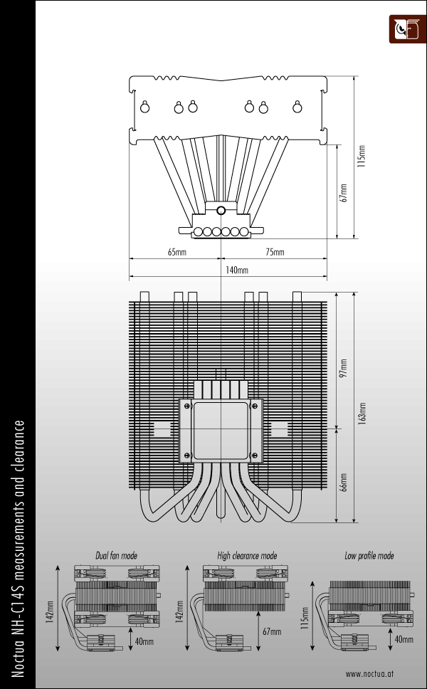

Wat is de snelste/beste low profile RAM welke past onder een Noctua NH-C14S met 2 fans?
- Max 275 euro
- 32GB: 2 x 16 GB (max 2 slots)
- Geen behoefte aan RGB, maar niet erg als het er is.
- ITX moederbord / SFF build

Noctua NH-C14S:
Afbeeldingslocatie: https://tweakers.net/i/S-5_UBgAggBl_CAJdhRKyKmMuDo=/full-fit-in/4000x4000/filters:no_upscale():fill(white):strip_exif()/f/image/8CoXi6bwTtqMpsLk08dzLAwi.png?f=user_large

67mm ruimte. Daar past zo goed als alles onder. Werp eens een blik op de QVL van het moederbord.

Uszka schreef op maandag 2 november 2020 @ 08:11:
Doel is dus 2 fans -> 40mm ruimte dus.

Welke behuizing want met een hoogte van 142 mm past er ook een towerkoeler in.

Zoals vegetoot aangeeft inderdaad 2 fans, boven en onder. Dus 40mm ruimte.
Corsair Vengeance LPX schijnt tamelijk low profile te zijn, maar ik zoek eigenlijk sneller RAM...
G.Skill Trident Z RBG/NEO (h=44mm) schijnt soms net te passen, maar met een kleine tilt voor de koeler, dit heb ik liever niet.
De case is: Streacom DA2 V2.
pricewatch: Streacom DA2 V2 Zwart
SFF dus. Max koeler hoogte = 145mm. Belangrijk is dus dat het geheugen niet te warm wordt.
