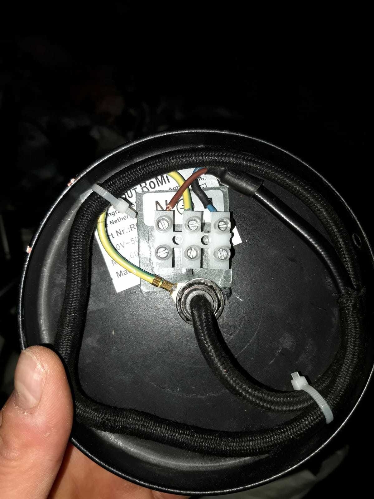

Een lamp die in de slaapkamer hoort te hangen wil maar niet werken.
Ik heb hem gedemonteerd en elders gemonteerd om te controleren of het aan de lamp ligt, op die andere locatie werkt de lamp gewoon.
Afbeeldingslocatie: https://tweakers.net/i/at8iO8rdNJdSenkQSjNkiMfbrIc=/800x/filters:strip_icc():strip_exif()/f/image/uHNMmK2dlxfw388zQj5feRbT.jpg?f=fotoalbum_large
De schakelaar ook uit elkaar gehaald om te achterhalen of daar iets vreemds aan de hand is, kan niks ontdekken.
Afbeeldingslocatie: https://tweakers.net/i/gaiO1HEz_TY9VyLQ091UmxYSCBs=/800x/filters:strip_icc():strip_exif()/f/image/ZhkmxSJeNYPZVpqHvpBjoc3i.jpg?f=fotoalbum_large
In combinatie met het verlengsnoer de lamp aangesloten op de slaapkamer zelf aan de centraaldoos waar ik hem aan hangen wil. Raar maar waar, hier functioneert de lamp gewoon.
Afbeeldingslocatie: https://tweakers.net/i/iJ0erRzW1WvoHpnHZ0MGfrFSu8Q=/800x/filters:strip_icc():strip_exif()/f/image/vi1r92TirHb9n8o4ZYvUR3PM.jpg?f=fotoalbum_large
Vervolgens alles weer gemonteerd zonder verlengsnoer en nu wil de lamp niet aan gaan, wat is hier aan de hand?
Afbeeldingslocatie: https://tweakers.net/i/p1P6lvVjCaLUvjKBdAKFBqIFnfg=/800x/filters:strip_icc():strip_exif()/f/image/NWvgh1otXfCoD57agoCC2AZz.jpg?f=fotoalbum_large
Ik begrijp er niks van en hoop dat iemand me kan helpen hiermee

Slecht contact in de fitting? Als de lamp op de grond staat leunt de lamp anders in de fitting dan als ie aan het plafond hangt.

Sluit je 'm wel op de juiste schakeldraad aan in de centraaldoos?

Dus het enige verschil tussen de laatste foto en de één na laatste foto, is dat je de lange draden hebt vervangen voor korte en dat je het spul tegen het plafond hebt geschroefd?

Dus in de schakelaar heb je een zwarte en een bruine draad - waarschijnlijk een hotelschakeling? In de afbeeldingen met je de werkende lamp aangesloten op 0, fase en aarde.
bij de ena laatste foto zit er een bruine, blauwe en gele draad tussen de centraaldoos en de lamp.
Uit het plafond komt een blauwe, gele en zwarte draad.

Is het kroonsteentje in de lamp niet helemaal lekker ?
Heb je zo'n schroevedraaier om te zien op welke draad spanning staat??

hoe moet ik daar achterkomen? Ik snap niet waarom de lamp wel werkt met dei draden er tussen en niet als het aan het plafond hangt

Slecht contact in de kroonsteen, of er mankeert iets aan het armatuur (draadbreuk in het snoer, slecht contact in de fitting o.i.d) waardoor de positie (armatuur fysiek omgekeerd) verschil maakt.
Heb je de lichtbron al eens in één van de andere fittingen geprobeerd?
staat geen druk op de fitting toch? Ik bedoel er zit een beugel tegen het plafond aan, de lamp zelf hangt aan die beugel en de draad loopt door de ketting, er staat spanning op die ketting iet op de draad van de lamp.
mja de lmap werkt wel toen ik hem op de begane grond elders heb gemonteerd.
hoe bedoel je dat dan in een andere fitting?

LED lampen hebben vaak een te plat en breed fasecontact waardoor ze geen of slecht contact maken in de fitting.

Je hebt 8 7 fittingen toch? Maar slechts 1 lichtbron.
Kijk eens of de overige 7 6 werken.

Kan ook zijn dat je met monteren aan het plafond de blauwe in de lasklem los hebt ofzo.

mja hoe voorkom je dat dan, ik heb daar wel opgelet en er zit in principe genoeg draad

Secuur werken. Als lasklem gaar is of te kort afgestript krijg je dat ook. In dat geval lasklem vervangen of juiste lengte strippen.

Bij de anderen brandt de lamp ook niet, net geprobeerd.

als ik kijk naar lasklemmen, zie ik dat ze allemaal een soort van clip hebben om de draden mee vast te klikken, dat hebben de lasklemmen die in mijn huis zitten dus niet.

Kijk even of het onderste contact in de fitting wel hoog genoeg zit, je kunt dat contact ook even met een geïsoleerde schroevendraaier een beetje omhooggevallen buigen zodat ie de lamp zeker raakt.
Of de lamp in een van de andere 6 fittingen proberen.

Zonder een spanningszoekertje ben je nergens in dit soort situaties.
Eerst maar eens controleren of op de zwarte draad uit het armatuur wel spanning komt te staan. Zo ja, dan is je armatuur kapot.
Zo nee, dan de zwarte draad bij de schakelaar controleren.
Staat daar wel stroom op? Zo ja, dan is er wellicht een kabelbreuk in de zwarte draad, of is het een geheel andere zwarte draad. Zo nee, dan is het waarschijnlijk de schakelaar zelf. Die kunnen ook kapot zijn.

Ik heb zo een schroevendraaier in huis, dat is dus een spanningszoeker? Dus de stroom in de kamer uitzetten, de lamp demonteren, dan de stroom aan, en met die schroevendraaier tegen de elektradraden aan om te zien of het lampje gaat branden?

Hmmm, hoogstwaarschijnlijk is het een spanningszoeker met een metalen achterkant en gaat het lampje branden als er 220V aan de 'punt' van de schroevendraaier staat (dus inderdaad als je een spanningsvoerende elektradraad aanraakt) en je met een vinger die metalen achterkant aanraakt.
Wellicht dat eerst even voorzichtig bij een normaal stopcontact uitproberen.
Lijkt mij duidelijk: met die lamp is niets mis.
Even ter verduidelijking: hing daar een werkende lamp voor je deze op wilde hangen?
Je schakelaar uitsluiten is simpel:
- stroom eraf
- schakelaar loshalen
- bruine en zwarte draad met elkaar verbinden op de plaats van de schakelaar
- stroom er weer op
Lamp zou nu permanent moeten branden.
Doet hij dat niet.... dan is er iets met je bekabeling aan de hand. Het is een wisselschakelaar, dus zolang je de bruine draad maar op "L" aansluit (lijkt op je foto goed te zitten), maakt het niet echt uit op welke van de 2 aansluitingen (aan de andere kant) je de zwarte aansluit. Dat bepaalt dan alleen wat de "aan" stand van de wipper is.
Stop trouwens maar met testen met die enorme lamp. Pak gewoon even een verhuisfittinkje ofzo.
Een hotelschakeling is het waarschijnlijk niet, want dan kom je 1 zwarte draad tekort bij de schakelaar.
Die bruine draad bij de schakelaar komt als het goed is gewoon van de centraaldoos waar je je lamp op wil hangen. Die moet daar in een klem zitten met andere bruine draden (1 aanvoer en nog een paar voor je stopcontacten). De zwarte draad (schakeldraad) komt daar ook uit, maar die zit niet in een klem. Schakeldraad is vaak wat dunner en in dat geval iets kwetsbaarder. Die zou je kunnen doormeten met een multimeter. Gewoon de multimeter verbinden met beide kanten van de zwarte draad en dan weerstand meten. Die moet heel laag zijn.
Overigens prima dat je structureel de aarde ook aansluit, maar voor dit testwerk heb je hem niet "echt" nodig. Alleen zwart en blauw zou voldoende moeten zijn om de lamp te laten branden.

Op foto 3 van de Topicstart werk de lamp blijkbaar wel als hij ondersteboven staat en met een aantal extra snoertjes is aangesloten op de betreffende plafonddoos.
Dan kan het probleem zitten in een "waggel-contact" in de lasdoppen/draden in het plafond of juist in de lamp.
Hoewel ik niet direct denk dat we er iets aan kunnen zien, ben ik benieuwd hoe netjes en vol de betreffende centraaldoos is. Moet je proppen om de lamp er op te krijgen? Dan duw je wellicht net de draden/lasdoppen dusdanig weg dat er iets geen contact meer maakt.
En wat gebeurt er als je de lamp hebt aangesloten (brandend) en je houdt hem dan met de hand in de juiste positie? Blijft het dan wel branden?

Maar... Zit de lamp dan aangesloten op de schakeldraad of rechtstreeks op de fase? Ik gok op het laatste, want anders had de schakelaar het gewoon moeten doen als de lamp daar op de grond staat.
Uit zin 2 in de topicstart maakte ik in eerste instantie op dat de lamp ergens anders gemonteerd is en het toen wel deed. Maar nu je het zegt, dat zou weleens een misvatting kunnen zijn. Op de foto eronder is de lamp namelijk niet gemonteerd, maar inderdaad alleen aangesloten met lange draden.

Daar had ik dan niet weer niet aan gedacht... dat maakt wel ook een wereld van verschil.

die schakelaar is een wisselschakelaar. één aansluiting is dan gemarkeerd met een pijltje, de letter L of P, in iedergeval is die afwijkend gemarkeerd. in die aansluiting hoort de bruine draad, de zwarte is één van de andere twee, welke maakt niet uit.
als je bruin en zwart in die overige stopt en dus niet de gemarkeerde aansluiting gebruikt zal de lamp nooit branden, in welke stand de schakelaar ook staat.

Op de foto kun je zien dat de draden op de schakelaar goed zitten. De bruine zit bij L (Live) en aan de andere kant zie je dat de schakelaar wisselt tussen die 2 punten. Volgens mij is het een wat oudere Hager Berker schakelaar.

Daarna de lamp weer gedemonteerd en gekeken hoe stevige de gele en blauwe draden in de lasklem zit, die zitten er gewoon stevig in. Er werd geadviseerd om alles uit de centraaldoos te halen, dit lukt me echter niet. Het zit aardig vast...
Afbeeldingslocatie: https://tweakers.net/i/WwP6wa2yGzyztD4FJBWq5rCO6EM=/800x/filters:strip_icc():strip_exif()/f/image/OKXh7mGFuuoN2oKY8h6qDijO.jpg?f=fotoalbum_large
Afbeeldingslocatie: https://tweakers.net/i/mlgNnf06GU2nl5UfXR3_XkKtaBU=/800x/filters:strip_icc():strip_exif()/f/image/e9FER7ZkigDVnGZZceoMmIUX.jpg?f=fotoalbum_large
Bijgaand nog een foto van het armatuur.
Nu ga ik even een 2polig spanningszoeker halen en een los armatuur om dan verder te gaan met onderzoek naar waar het probleem ligt

Probeer alsjeblieft de bruine en zwarte draad in een lasklem te stoppen, dit is levensgevaarlijk (zelfs bij even testen) en geeft ook allerlei storingen door kleine vonkjes, waardoor je niet zinnig kan testen.
Bij die foto van je lamp valt me op dat de bruine draad niet lekker in de kroonsteen lijkt te zitten. Misschien kan je controleren of die niet half los zit/die helemaal in de kroonsteen werken (beide schroefjes die in het verlengde van elkaar zitten losschroeven, bruine draad verder in kroonsteen drukken, zodat je net geen koper meer ziet en allebei de schroefjes weer vastschroeven). Dit soort net wel/net niet verbindingen zijn wel vaker de oorzaak van vreemde spookstoringen zoals jij omschrijft.

Waarom zit er een stuk krimpkous om het stukje blauwe draad? Het zou zomaar kunnen dat daar in die eerste centimeter een breuk zit, waardoor in staande houding wel contact gemaakt wordt, maar hangend niet.
De andere lamp werkt, dus er staat wel degelijk spanning op de draden die uit het plafond komen.
Wat de altijd relevant genaamde @Verwijderd ook zegt: vervang de draad (die in katoen/plastic geweven draden liggen voor vijf euro bij de bouwmarkt, vast nog goedkoper online). Of misschien ben je er door die eerste centimeter eraf te knippen en opnieuw te monteren in het kroonsteentje.

die krimpkous zat er vanuit de lamp zelf zo op, zat destijds ook over de bruine heen.
Het is trouwens geen stugge kabels zoals uit de centraal doos, maar een bundel van dunne koperdraden.
Hoe kom ik erachter of er een breuk in zit dan? Ja vind het vreemd want in de oude woning deed de lamp het gewoon, heb er niks geks mee gedaan.

Nou Mensen, heel erg bedankt voor alle tips en de super snelle reacties. Hij werkt! Het was dus geen gebroken kabel of een draad zonder spanning maar puur het feit dat de lamp aanvankelijk teveel aan de draad zelf hing en niet aan de schakels.
Nu zoals te zien is op de foto hangt de lampenkabel losjes tussen de schakels en werkt het gewoon.

Los contact is hier in het topic al een paar keren beschreven onder de term "kabelbreuk". Het leek alsnog je die opmerkingen was vergeten, terwijl ze wel relevant zijn. De relevantie is in die reacties ook benoemd volgens mij en nu opnieuw door @ydderf
  • Xander
  • Laatst online: 19:42
CurlyMo schreef op maandag 2 november 2020 @ 16:53:
Het zijn twee verschillende dingen. Beide zijn nog steeds mogelijk.
1) Het snoer is beschadigd door het gewicht van de lamp
of
2) De aansluiting van het snoer "beneden" in de armatuur is losgeraakt
Ik zou dit toch even uit willen zoeken... Mocht je bij die aansluiting kunnen komen en iets vreemds zien dan kun je dat herstellen, mocht je bij die aansluiting kunnen en niets vreemds zien dan kun je het snoer vervangen, mocht je niet bij de aansluiting kunnen dan wordt het wat mij betreft tijd voor een nieuw armatuur...
@taurus0205 Zal je vrouw blij van worden, het ding weer demonteren nu het net werkt _O-
Maar je wilt ook geen armatuur of snoer waar de seriële vlambogen vrolijk huishouden.

Ik ben ook wel benieuwd naar een beter belichte foto van de plafonddoos waar de lamp af is, ik denk namelijk dat daar het probleem te vinden moet zijn: dit is het enige waar je effectief wat aan veranderd.
Waarschijnlijk heb je ergens een slecht contact (lasdop of kroonsteen) of een kabelbreuk bij de plafonddoos of kabel die aan de lamp zit.

  • taurus0205
  • Laatst online: 06-08 19:36
Xander schreef op maandag 2 november 2020 @ 17:18:
of
duidelijk, ik zal er nog eens naar kijken, ben er eerlijk gezegd zelf ook wel beetje klaar mee, die lamp nu zeker al zo 6x op en afgetuigd :(
