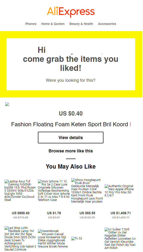

Het valt me op dat ik via mijn Ziggo netwerk een aantal probleempjes heb. Het lijkt er op alsof er zaken geblokkeerd worden. Een voorbeeld zijn mails van AliExpress. Daarin worden afbeeldingen niet weergegeven. Eerst dacht ik dat het aan AliExpress lag, maar er zijn meer mails waarbij ik dat probleem heb. Toen dacht ik dat het aan Outlook lag, maar ook in Gmail heb ik het probleem.
Afbeeldingslocatie: https://tweakers.net/i/nGAAgN9QSLVI_xtcemsJxuTblmg=/full-fit-in/4000x4000/filters:no_upscale():fill(white):strip_exif()/f/image/ll7K8NQM1LcubZFnL6u5ytOo.png?f=user_large
Toen viel me op dat wanneer ik verbinding maak met een hotspot van mijn telefoon dat de problemen zijn verholpen. Ook op mijn telefoon spelen de problemen, maar enkel wanneer ik verbonden ben met WiFi.

Mbt de mails, als het in alle gevallen om de webclients gaat kan het een veiligheidsinstelling zijn. Heb je al gekeken wat er gebeurd in de console van je browser als je de mails opent? Eventueel kun je ook de netwerk-tab bekijken maar ik verwacht in de console dan al fouten te zien bij het laden :)
  • miicker
Ik heb zojuist voor wat betreft de mails het volgende gevonden:
https://www.reddit.com/r/...om_not_displaying_images/
Er lijken dus meer mensen last van te hebben en Microsoft werkt aan een oplossing.
