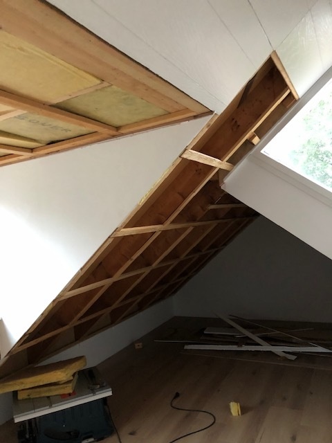

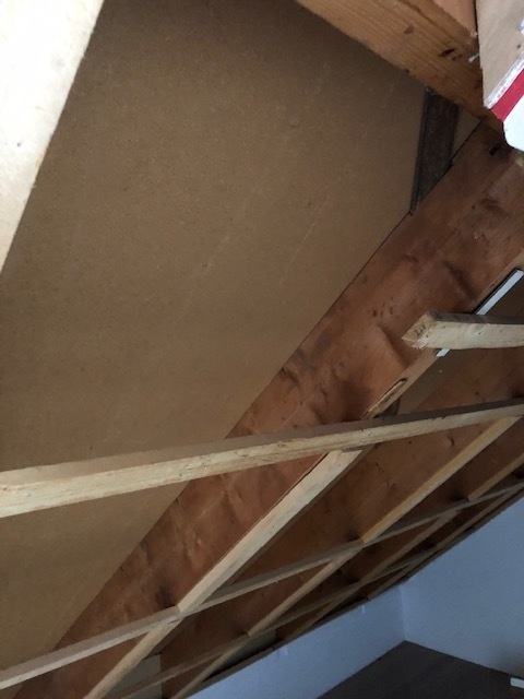

Ik heb boven op zolder een schuin dak wat ik graag wil gaan isoleren.
Nu weet ik niet welke isolatie en/of er ook dampfolie gebruikt moet worden.
Onder de dakpan zit ook een soort van folie en een isolatie (3-4 cm dik), is het dan überhaupt verstandig om de binnenkant ook te isoleren?

Ik heb wat foto's toegevoegd voor jullie referentiekader.

Het is altijd verstandig om binnen extra te isoleren, je kunt de gehele dikte van de balk gebruiken om te vullen met isolatie. Als er van buiten al isolatie zit werk je de binnenkant het beste af met een klimaatfolie.
