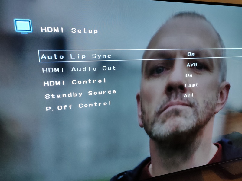

Inderdaad, ik gebruik HDMI 2. In deze poort zit de kabel welke naar de receiver gaat.
Ik heb een foto bijgevoegd hoe mijn instellingen staan in de Denon menu, staat wel goed dacht ik.Afbeeldingslocatie: https://tweakers.net/i/YwS3V-0YKJrI_gcbJ53Vz1QP-0c=/800x/filters:strip_icc():strip_exif()/f/image/tGWMqs6vaHq0c6VOt0FLGcYZ.jpg?f=fotoalbum_large

Je hdmi control is CEC.
Waarschijnlijk ondersteunt je oudere Denon geen DD+ en in dit topic lees je waarom met een eventuele oplossing
https://gathering.tweakers.net/forum/list_messages/1892471

Nou.. ik heb het voor elkaar! Geen idee hoe, ik heb hetzelfde gedaan als eerder vandaag en gister maar het werkt ineens.. In het menu van de tv heb ik het geluid nu ingesteld op HDMI ARC en dan digitaal uit via PCM ipv automatisch. Dat was het blijkbaar :)
