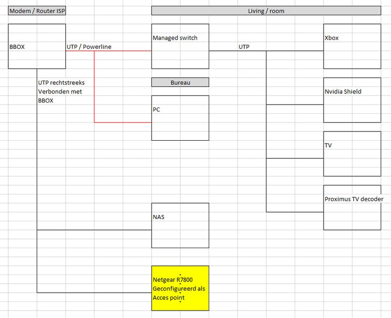

Ik wil in de toekomst mijn bestaande router (nighthawk R7800), nu geconfigureerd als access point (AP), gaan vervangen door een wifi 6 router.
Op dit moment haal ik bij Proximus snelheden van 70/20 op de vaste lijn.
Deze snelheid haal ik ook via de WIFI als de router als AP geconfigureerd is.
Wanneer ik de Nighthawk echter configureer als router achter de BBOX modem/router dan haal ik echter snelheden van 40/20 op de wifi.
Ik zou graag de nieuwe router ook daadwerkelijk gaan gebruiken als router omdat ik dan meer instel mogelijkheden ter beschikking heb.
Maar ik wil niet inboeten op de WIFI snelheid.
Ik weet dat het niet ideaal is om een router achter een router te zetten. (dubbel NAT)
Ik heb het volgende al geprobeerd.
* DCHP server uitschakelen op de Nighthawk router.
Dit lost echter het probleem van de snelheid op de WIFI niet op.
Bijgevoegd vindt men een schema van mijn huidige setup.
Opgelet de NAS zorgt ervoor dat ik een video stream kan sturen naar andere locaties dan thuis.
Dit moet blijven werken en hiervoor het ik port forwarding ingesteld op de BBOX.
Daarnaast maak ik thuis ook gebruik van powerlines.
Kan iemand mij laten weten hoe men dit probleem het best oplost.
En kan ik alles werkend houden wanneer ik bv. de BBOX in bridge modus zet ?
Alvast bedankt voor de feedback

Dan zou ik de BBOX zoizo in bridge zetten / laten zetten. Router achter router is niet echt zinvol en kost altijd extra latency en dus ook performance. Dat je nu je doenload snelheid niet haalt in router modus mag je in mijn beleving geheel aan de Netgear wijten.
Je zou nog even kunnen kijken of te firmware up to date is. Maar als je het toch al andrers wilt zou ik er ook niet te veel aandacht aan besteden. Wat je namelijk vraagt is een oplossingen waar miljoenen al gebruik van maken en regulier niet voor problemen of significant lagere performance zorgt.

Hoe en hoe vaak heb je die snelheid getest. Dat een router ook daadwerkelijk als router moet functioneren kan wel wat verlies aan max. doorvoersnelheid betekenen, maar zo’n nighthawk zou volgens mij niet moeten inkakken van 70 naar 40 Mbps. Heb je daarbij de router ook op een andere plek gezet? Of echt alleen de instelling veranderd?
Router achter router is niet ideaal. Het geeft wat extra complexiteit. Maar zo dramatisch hoeft het in de praktijk niet te zijn. Ik heb hier ook router (asus ac87) achter router (ziggo modemrouter) en haal gewoon volle snelheden van mijn 500/40 Ziggo abo.

Nat over nat zou geen significante performance moeten kosten. Miss 0.1 mbit
Zit er niets anders dwars op die netgear als qos?

Als je de BBOX in bridge modus zet en de Nighthawk als router wilt gebruiken zul je alles op de nighthawk aan moeten sluiten.
De BBOX gaat dan naar de WAN poort van de nighthawk, alle andere apparaten op de LAN poorten.

De test is zeker een 100 keer uitgevoerd.
De router is op dezelfde locatie blijven staan.
De ontvangst van het wifi signaal was daarbij sterk genoeg op vlak van dbm.
Ik heb dezelfde test ook gedaan met een Asus xt8 en daar kreeg ik dezelfde resultaten.
In Ap modus max snelheid.
In router modus kon ik maar 40/20 halen.
Er is dus iets in de setup als router wat de snelheid verlaagt.

Die R7800 kan gewoon ruim 700Mbps routeren tussen WAN en LAN zijde (https://www.smallnetbuild...reviewed?showall=&start=1). Dus daar zou je echt niet zo'n bottleneck verwachten.
Is het alleen op wifi dat je dat snelheidsverlies ervaart? Of kakt de snelheid ook in wanneer je een apparaat met een kabeltje aan de R7800 hangt en wisselt van AP mode naar Router mode?
En hoe test je?

Ik heb vandaag een volledige reset uitgevoerd op de router.
Hierna kon de router de maximale wifi snelheid halen.
Nu heb ik echter het volgende probleem:
ik kan wel de IPTV via de BBOX zenden over de powerlines.
Maar ik kan niet tegelijkertijd internet op de powerlines versturen via de nighthawk.
IPTV verzenden via de nighthawk over powerline gaat niet.
Dus ben ik terug moeten gaan naar de configuratie AP. :(
Waarbij IPTV en Internet over de powerlines loopt via de BBOX.

Als je iptv hebt dan is het gebruik van een eigen router erg complex. Niet alleen de initiële configuratie maar reken ook op periodiek onderhoud.
Heb je daar zin in, lees het ubiquiti en iptv topic. Zo niet, zet je eigen router uit je hoofd :)

je snelheidverlies moet je denk ik in je netgear zoeken ...
ow en bbox'jes kan je uberhaupt niet in bridge modus zetten.. dat zit er gewoon niet op as far as i know
je kan wel schijnbaar een 2e PPOE sessie starten door je bbox3 , zodat je toch een extern ip adres kan bekomen
het is wel niet zo heel simpel lees ik al , je moet je inlog & paswoord van de DSL connectie kennen, dan nog is je iptv gaan routeren door je eigen router..
maar in jou geval zou ik me inderdaad verdiepen in vlan's..
managed switch aan modem & aan tv kant, beide netwerkjes over dezelfde kabeL... peanuts bro :)
wel zit je netgear dan op dual NAT ,maar tenzij je veel game sessies host is daar weinig issue mee
je netgear fixed IP geven intern en DMZ opzetten naar dat IP adres en tadaa :)
