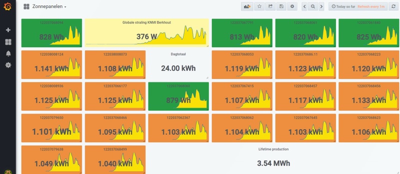

@Fladder80 kun je al zien wat je precies opwekt, hier vandaag nog steeds verschil in opbrengst :( Afbeeldingslocatie: https://tweakers.net/i/Gqmme0Y2lZJ7ei5EndJD9l3fE0o=/800x/filters:strip_icc():strip_exif()/f/image/fLcuksDNjuFhydyqGZ0ts48I.jpg?f=fotoalbum_large
Heemskerk oost 4875Wp-west 975Wp-Totaal 5850Wp 45° Enphase IQ7
  • Fladder80
  • Laatst online: 22-11-2024
Yes, kan het nu sinds een paar dagen volgen, zitten bij mij ook wat verschillen in, deels vanwege schaduw, maar in de bovenste rij is het alleen te verklaren door issues in de micro's of doordat ze niet allemaal helemaal gelijk liggen (zag vanuit het zolderraam dat dat het geval lijkt te zijn met de middelste) ik hou het voorlopig nog even in de gaten.

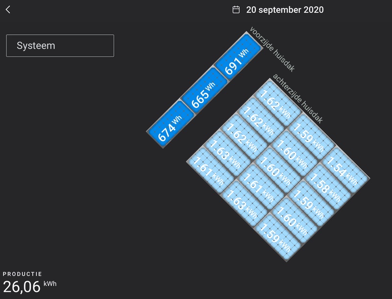

Schijnt trouwens dat, tenzij je gematchte panelen hebt er best wat verschil kan zitten in opbrengst, meen iets van tot 10%

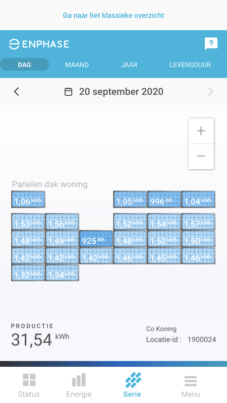

Een paar procent is normaal en hoeft niet perse aan de omvormers te liggen. Dat kan ook tussen de panelen onderling. Hier een plaatje van een mooie dag in september vóór de ellende met de updates begon.
Afbeeldingslocatie: https://tweakers.net/i/2fFVgZ9fIgMGeZlERtYHskisYEs=/x800/filters:strip_exif()/f/image/iaLRtNkK0vWZ1wUEvSG1HqDv.png?f=fotoalbum_large
Afwijking op dezelfde rij is maximaal 3% op twee panelen na. Maar die krijgen na een uur of een schaduw van het kanaal dat op mijn dak staat en een identiek kanaal van de buurman.
Daar word je helemaal blij van :) Vervangen van de omvormers is uitgesteld tot maandag vanwege het weer afgelopen dinsdag. Hopen dat het nu wel doorgaat. Zit alweer op een punt dat ik ongeveer 2 kWh minder opwek op een mooie dag (8 ipv 10 kWh). Het gaat dus al weer ergens op lijken ;) .

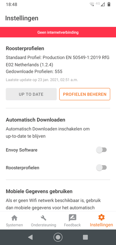

In de nieuwe toolkit (versie 3.0)
Je kunt daar instellen of hij de update automatisch doet of niet.
Dat kan voor de envoy en voor de micro's.
Let even niet op de vertaling roosterprofielen, Envoy denkt dat wij alleen maar BBQ-en, feitelijk moet dat zijn rasterprofiel. :-)

heb ik toegevoegd, bij instellingen rechts onderin tandwieltje.

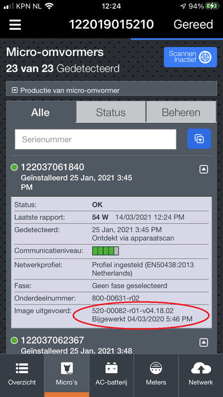

Sinds 25 januari zitten er 23 nieuwe micro's onder de panelen. Het werkt nu weer als voor het gedonder met die update's. Dus ja alles werkt weer naar behoren.
Je hebt volgens mij een nog oudere versie van de firmware dan die er bij mij op zit:
Afbeeldingslocatie: https://tweakers.net/i/lL1dSTaBHG5CquPvOM7gWmCagdQ=/x800/filters:strip_exif()/f/image/zdQrVON2KfSMJF0ApzPsJA63.png?f=fotoalbum_large
Waar je op moet letten is dat alle panelen in hetzelfde vlak ongeveer gelijkmatig stroom leveren. Als daar grote verschillen tussen zitten en er is geen schaduw, dan is er iets niet goed.
Afbeeldingslocatie: https://tweakers.net/i/nl_DVKhZcjTaPZUuzvdWbBNMrrw=/x800/filters:strip_exif()/f/image/XoNBjQDHliNcT23Sh8HWmmm9.png?f=fotoalbum_large
Je kunt dat meestal zien aan de kleur die het paneel krijgt in de app. Bij mij liggen 4 panelen op een lager dak. Die krijgen pas vanaf een uur of half een zon. Dat kun hierboven goed zien. Hou tussen de panelen een marge van ongeveer 5%. Als het daarbinnen blijft zit je goed.

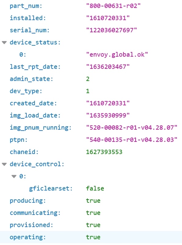

De firmware updates hebben mijn systeem in oktober volledig ontregeld. Het heeft tot januari geduurd voordat Enphase daar ook van overtuigd was. Ik heb toe nieuwe micro's gekregen incl. de installatie daarvan. Keurig geregeld door Enphase. Alles werkt weer zoals voor de updates, dus ik hoef ze niet meer.
Afbeeldingslocatie: https://tweakers.net/i/Z8kq7LnxH93Pfw8Ny7gqrTeEHhs=/800x/filters:strip_icc():strip_exif()/f/image/smfyGa4s0WMgsSTE4GGVUVFT.jpg?f=fotoalbum_large
Afbeeldingslocatie: https://tweakers.net/i/oU29XdTRltwMqmnCAQB6_hHiri4=/800x/filters:strip_icc():strip_exif()/f/image/HykuNtsUmZMDIKrv1tlN4uLw.jpg?f=fotoalbum_large

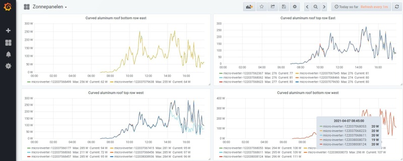

Deze heb je vast al gezien aan het begin van dit topic. Daar begon bij mij het gelazer mee. Draait nu weer top op nieuwe micro's d:)b
Nou ja, het had een pondje meer gemogen vandaag, maar daar kunnen de micro's niets aan doen.
Afbeeldingslocatie: https://tweakers.net/i/gMkoRS8Eh7OscN3t4NziSWDLN2o=/x800/filters:strip_exif()/f/image/xvGk2xucwnVZKD1jDxTUyqid.png?f=fotoalbum_large
1 paneel heeft last van schaduw van een kanaal. Vier liggen op een lager dak waar de zon pas echt komt na 13:00 uur ongeveer.

Zou ook wel leuk zijn om het te combineren met de verwachte zonnestraling :p
Doe je dat direct vanuit grafana of heb je er nog een service tussen zitten?
En levert het meer/ betere data op in vergelijking met de app??
  • Glashelder
Glashelder
Anti Android
Fladder80 schreef op zondag 10 oktober 2021 @ 14:11:
Ik heb er nog een eigen service tussen zitten die data verzamelt.
Met een interval van enkele minuten kan je uitlezen hoeveel watt een bepaalde inverter genereert. Ik heb nog wat moeite met de data omdat de output vanuit de webinterface (output) vrijwel altijd iets hoger lijkt te zijn dan als ik alle inverters individueel bij elkaar optel.
Maar goed, ik doe het vooral omdat ik het opvallend vind dat bepaalde panelen ineens zo 10% achter kunnen blijven ten opzichte van een paneel dat er direct naast zit.
En het is gewoon leuk om te kijken wat je er allemaal qua data uit kan halen. Errorlogs van de inverters zou ook nog wel leuk zijn :)

  • Copitano
  • Registratie: Februari 2018
  • Laatst online: 30-10 23:17
InfoTracer schreef op dinsdag 12 oktober 2021 @ 16:48:
Heb net zelf zitten kijken maar helaas krijg ik de optie "EN50549:2019 RfG E02" niet. Alleen de "EN50438:2013 Netherlands".
Ik zal het is aan het bedrijf vragen die alles hier heeft ingesteld.
Die update moet je waarschijnlijk eerst downloaden. Mijn advies voor de micro's zelf: NIET updaten!!!
Elga | Valliant eco TEC plus VHR 30-34/5-5L | Kamstrup 602 |Nodo OTGW | Raspberry Pi 3B+/4B+|RFXcom rfxtrx433xl | UniFi netwerk | PVoutput 8.625 kWp

[ Voor 30% gewijzigd door Copitano op 01-11-2021 23:35 ]
  • Jan-1981
Even naar de firmware van mijn omvormers gekeken, 12 van de 15 zitten nog steeds op v04.27.04 van 24-01-2021 en de andere 3 zijn op 3 november van v04.18.02 geupdate naar v04.28.07.
De Envoy-S-Metered is van 4.10.35 naar 5.0.55 gegaan.
Op de site van Enphase kan ik nog steeds geen release notes vinden, wel van de Enphase Installer Toolkit en Enlighten Mobile.
9x IQ7 (LG 335 Wp) - 4x IQ7+ (Q CELLS 355 Wp) - 2x IQ7A (Phono Solar 400Wp) - 5x IQ7A (Hyundai 490Wp) • PVoutput
  • Copitano
Jan-1981 schreef op vrijdag 5 november 2021 @ 19:40:
Ben benieuwd naar jou ervaringen met de v04.28.07 op de micros. De Update 520-00082-r01-v04.27.04 08/12/2020 bij mij geüpdate in december en nog eens toevallig ook op 24 januari gaf nog steeds de nodige problemen. Op 25 januari zijn bij mij alle 23 micro's vervangen door micro's met weer de 520-00082-r01-v04.18.02 04/03/2020 5:46 PM erop en die zit er nog steeds op.

Gekke is wel dat ik twee versies zie in deze app en als ik in de installertoolkit kijk zie ik alleen de eerste met een datum erbij.
Bij http://envoy.local/inventory.json staan ook altijd 2 versienummers, ook geen idee wat de reden daar van is.
Afbeeldingslocatie: https://tweakers.net/i/CRKaGeYQKuP8QYZZ85nLchINZgg=/x800/filters:strip_icc():strip_exif()/f/image/4phxz7QgeTqidKdRPdGNB81Q.jpg?f=fotoalbum_large

Hoi. allemaal,
ik zag dat mij roosterprofiel op ene ander land stond ( dank installateur). en zie nu via de installateurs-tool dat er diverse NL profielen zijn.. welke is de juiste/beste?
alvast dank _/-\o_
  • Remco Tr
  • Laatst online: 29-10 22:04
bengelboz schreef op woensdag 2 november 2022 @ 15:27:
Hoi. allemaal,
alvast dank _/-\o_
EN 50549-1:2019 RfG E02 Netherlands
(1.2.4)
