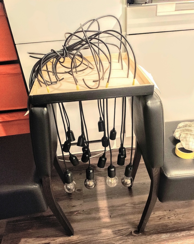

Ik ben weer eens impulsief een project gestart dat in mijn hoofd een stuk makkelijker leek dan in de praktijk:
Ik probeer een lamp te maken die bestaat uit 16 hangende fittingen met 60 watt kooldraadlampen.
Nu wil ik er graag een slimme dimmer inbouwen echter loop ik nu tegen het probleem aan dat er geen (gloeilamp) dimmers zijn voor 960 watt.
Ik kan helaas ook niet de schakelaar vervangen voor een dimmer want hierop zitten ook de ledstrips geschakeld van mijn keuken.
Heeft iemand misschien de gouden tip? Ik wil liever niet naar led want dat heeft toch lang niet dezelfde sfeer. Ik gebruik momenteel een hue bridge en google home. Met één van de twee zou ik de lamp idealiter willen bedienen.
En ja het zal wel een hele bak licht worden en zuinig is het ook niet. Dat weet ik, vandaar de dimmer. O-)
Hoor graag van jullie hoe jullie dit zouden aanpakken!
Zie hieronder de voortgang... 7(8)7

  • Tadango
  • Laatst online: 21-09 19:36
Dus je hebt normale gloeilampen maar vind die 960W wat veel :) Waarom niet 2 lampen in serie zetten? Dan houd je ipv 120W iets van 30W over. Ongeveer 240W totaal dan.
