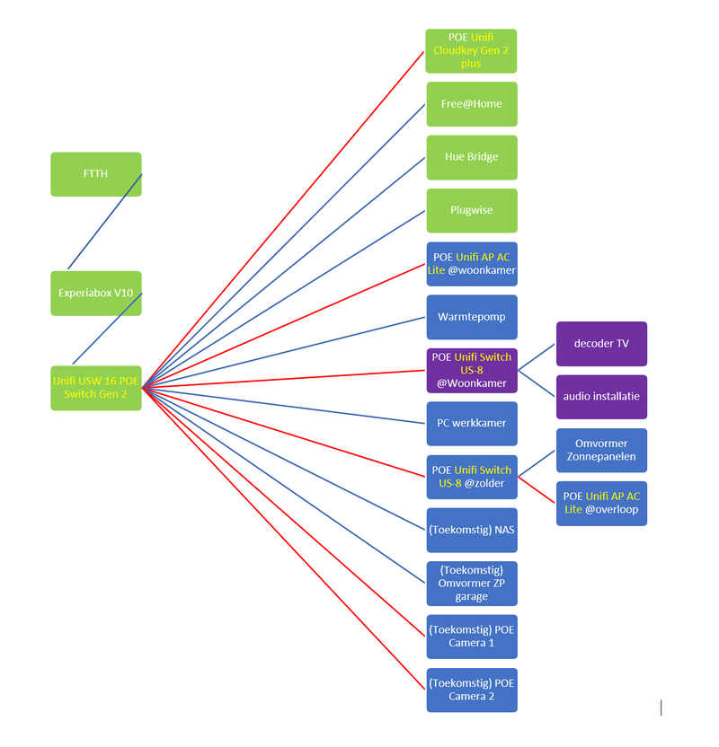

Na verschillende topics af te hebben gestruind bij deze toch even een eigen topic. Hopelijk kunnen jullie mij van wat advies voorzien.
Situatie:
Sinds kort ben ik verhuisd naar een nieuwbouw woning en daar wil ik een goed thuisnetwerk aanleggen. Een groot gedeelte zal bekabeld zijn. Er zijn namelijk vanaf bijna alle kamers Cat6 kabels aangelegd tot aan de meterkast. Daarnaast zal er eveneens een goed draadloos Wifi netwerk aanwezig moeten zijn voor alle mobiele apparatuur zoals laptops, telefoons en bijvoorbeeld keukenapparatuur.
Idee:
Hieronder een plaatje met een mogelijke netwerkstructuur.
Groen is meterkast
Paars is woonkamer achter TV kast
Blauw is elders
De rode verbindingen zijn PoE.
Alle geel gemarkeerde apparatuur is nog aan te schaffen.
Afbeeldingslocatie: https://tweakers.net/i/GpF3xfprQeQ-rSeYgoNktcCMqAc=/800x/filters:strip_exif()/f/image/1zLyUGgPb9NEFTfzSXMh1oOy.png?f=fotoalbum_large
Vragen:
Ik heb een paar vragen
  1. Wat vinden jullie van deze setup? Op of aanmerkingen?
  2. Is het voldoende om voor de gehele benedenverdieping alleen een In-wall HD ontvanger te plaatsen achter het TV meubel in de woonkamer? Deze zal een open ruimte van ongeveer 53 m2 moeten dekken. Ik heb het Unify Design center gebruikt en dan wordt aangegeven dat het 5gHz netwerk onder de -60dBm komt achter in de woonkamer. Dat lijkt weinig, is het ook te weinig? Daarnaast zou het fijn zijn als er ook wat bereik is op het toilet in de gang :) Of kan ik beter een AP Lite in het midden van de woonkamer plaatsen? Dan heb ik dus een extra switch nodig bij de TV. Moet dit dan perse een USW flex mini zijn, of kan ik ook een ander merk/type gebruiken? Welke is aan te raden?
  3. De bovenverdieping is ongeveer 51m2, verdeeld over 4 ruimtes. Als ik op de overloop een AP lite plaats, is dit dan voldoende? Het Design center geeft aan dat het bereik in de kamers dan -68dBm wordt op 5 gHz, dat is sowieso te weinig naar mijn idee. Of is het 2.4 gHz bereik al voldoende? Kan ik dan beter twee In-wall HD's plaatsen?

Mooi plan :)
Aantal ap’s is altijd ff zoeken, ik zou beginnen met 1 per verdieping, je kunt altijd bijkopen
Wel zou ik eerder overal ac lite gebruiken ipv in wall. Ik heb gelezen dat een in wall toch wat minder bereik heeft en een losse ap geeft wat meer flexibiliteit qua positionering.
Ik heb bv mijn ac lite op de servieskast liggen. Niemand die hem ziet maar ligt wel mooi vrij voor goed bereik :)

its_me_ schreef op zondag 4 oktober 2020 @ 23:30:
Op basis waarvan lijkt het weinig? Alles boven de -65dBm wordt doorgaans als 'perfect' beschouwd in de WiFi.
Maar...
In de muur, achter het TV-meubel :? :X
Bij WiFi geldt net zoals bij onroerend goed: location! location!! location!!! Je wilt je AP vrij van obstakels laten communiceren met de ruimte. Die In-Wall AP's kunnen prima werken, maar dan moeten ze wel vrij zicht hebben, vrij van obstakels als kabels, televisies etc. Sowieso vind ik dat de UniFi Design Center teveel uitgaat van Amerikaanse huizen/bouwmaterialen, dus luciferhouten muren. Die -60dBm is dus al een onderschatting, en als je het vervolgens ook nog laag achter de TV gaat verstoppen kun je het helemaal schudden, zeker in andere ruimtes op de verdieping :o
Zonder bouwtekening is dit gokken, maar dit zou sowieso al veel beter zijn. Idealiter monteer je het op het plafond, daar zijn de UAP's voor gemaakt en daarmee realiseer je optimale dekking.
Dan heb ik dus een extra switch nodig bij de TV. Moet dit dan perse een USW flex mini zijn, of kan ik ook een ander merk/type gebruiken? Welke is aan te raden? [/li]
Hangt helemaal af van je eisen. Als je met VLANs wilt werken moet je switch VLANs snappen. Wil je die beheren vanuit centraal UniFi management console, dan moet het een UniFi switch zijn.
• De bovenverdieping is ongeveer 51m2, verdeeld over 4 ruimtes. Als ik op de overloop een AP lite plaats, is dit dan voldoende? Het Design center geeft aan dat het bereik in de kamers dan -68dBm wordt op 5 gHz, dat is sowieso te weinig naar mijn idee. Of is het 2.4 gHz bereik al voldoende? Kan ik dan beter twee In-wall HD's plaatsen?
Waarom heb je het steeds over "bereik" als je "dekking" bedoelt? Bereik van WiFi is rustig 300m over open veld zonder obstakels. Fantastisch, maar je woont niet in een open veld zonder obstakels, dus bereik an sich is vrijwel irrelevant.
Los daarvan: zorg altijd voor voldoende dekking in 5GHz. Bedenk daarbij dat twee simpele APs veel betere dekking leveren dan een enkele duurdere - en dat in-wall een compromisontwerp is dat veel dekking opoffert aan form factor. Ik zou gewoon twee UAP AC Lites nemen.
Maar...
Zowel hier als beneden geldt: tooltjes zijn leuk, maar meten is weten. Doe gewoon zelf een site survey. Neem een AP en plaats hem waar je denkt eentje te willen hangen. Loop dan rond met een van je eigen devices en meet RSSI in beide banden en performance in de 5GHz (2.4GHz is sowieso niet geschikt voor performance, dus die moeite kun je je besparen). Je ontdekt snel genoeg waar dekking onvoldoende wordt. Vervolgens kun je spelen met exacte plaatsing van de AP. Als je tevreden bent met eerste AP kun je de test-AP boven plaatsen en daar weer zelfde oefening herhalen. Je komt er dan achter of een enkele AP de boel dekt of niet.
Verschillen tussen AP's zijn hierbij redelijk verwaarloosbaar, behalve bij afwijkende ontwerpen (in-wall bijv), dus je kunt prima testen met wat dan ook je nu hebt. De meerwaarde van UniFi is niet betere dekking per AP, het zit hem in het management van je systeem.

Dank voor al jullie tips. Ik heb voor de volledigheid een paar simulaties gevisualiseerd voor jullie. Zie onderstaande plaatjes.
Waarom ik dus twijfel over de AP AC Lite is omdat de dekking hier van veel slechter zou zijn dan die van de Inwall HD. De "normale" In-wall (zonder HD) is veel slechter qua dekking en deze heb ik daarom ook niet in overweging genomen.
Ook de dekking van de nanoHD en AP AC pro lijken mij ook niet fantastisch. Of kijk ik te kritisch naar de plaatjes? Wat is nog acceptabel qua dBm?

dion_b schreef op maandag 5 oktober 2020 @ 09:35:
Maar...
Maar...
Klopt, achter het TV meubel is niet ideaal, maar je wilt hem ook niet midden op de muur monteren ;)

Wat @dion_b schrijft klopt, het type ap gaat niet zoveel uitmaken qua dekking dus die berekeningen zou ik opzij leggen. Veel belangrijker dat je m goed positioneert
Experiabox vervangen gaat je wat features opleveren maar icm iptv ook hoofdpijn. Als je geen specifieke eisen hebt zou ik hem lekker laten hangen.
Experiabox 10 is prima ding, sterker nog ik gebruik zelfs de wifi ervan samen met mijn unifi setup. Dikke prima :)

voeg ik even toe dat een flex mini volgens mij geen poe-doorvoer heeft ,daarvoor heb je de US-8 nodig

Waar haal je dat vandaan? Alleen uit dat tooltje? Wederom, staar je daar niet op blind. Kijk bijvoorbeeld naar andere UniFi info:
https://help.ui.com/hc/en-us/articles/115005212927#uap-iw-hd
Dit zijn de antennepatronen van de verschillende UniFi AP's. De 'mapped 3d' is het makkelijkst vergelijken. Kijk hoe de UAP-IW-HD erg geconcentreerd in een bepaalde richting zendt en ontvangt, waar de UAP-AC-Lite gemiddeld minder signaal doet, maar wat het doet is veel gelijkmatiger. De IW-HD lijkt vooral bedoeld voor maximale capaciteit in een kleine ruimte, niet maximale dekking door een huis. Dat schreeuwt 'drukke klaslokaal / cafe' als use-case, niet woning.
Toch gaat het in eerste instantie niet om de capabilities van de apparaten maar om de locatie. Al zou je de meest overkill monster op WiFi-vlak achter je TV-meubel verstoppen, een UAP-AC-Lite op goed zichtbare plek (hoog aan muur of op plafond) gaat beter presteren.
Jawel, dat is exact waar je een AP wilt monteren (als op plafond onhaalbaar is). Iedere concessie naar verder weg uit zicht gaat je dekking en performance kosten, wat er al snel toe leidt dat je meer AP's moet plaatsen voor volle dekking. You choose

Plaatjes zijn mooi, maar zeker als je zegt dat ze rücksichtloos de IW-HD meer dekking geven dan de AC-Lite, verdenk ik dat Ubiquiti's marketingafdeling minstens evenveel input gehad heeft als de techneuten, en dat is voor mij (techneut die andermans WiFi-gedonder op moet lossen) een grote rode vlag.

Waarom gaat dat dan niet zo veel uitmaken? Als ik de plaatjes bekijk lijkt het er op dat er toch echt significante verschillen zijn?
ijske schreef op maandag 5 oktober 2020 @ 21:56:
Goeie! Dank voor de oplettendheid. :)
Als oplossing mogelijk een AP AC pro plaatsen met 2 RJ45 connectors zodat ik de aansluiting naar de omvormer kan doorlussen. Of is dit prutsen?

Omdat er grote kanttekeningen bij die plaatjes te plaatsen zijn - heb je mijn post overgeslagen?

Mooie prijs, maar wat verwacht je daarmee te kunnen dat je met de huidige generatie niet kan?
WiFi-6 is fors overrated, vooral voor thuisgebruik. Enige echte winst is ~3dB SNR door LDPC foutcorrectie, wat iets meer dekking/snelheid/stabiliteit levert, maar minder dan de demping van een enkele muur of vloer is, waardoor je dus niet minder dozen nodig gaat hebben. De hogere modulaties zijn leuk, maar niet nuttig - uitdaging is niet of je 500Mbps danwel 700Mbps haalt, maar of je ergens überhaupt dekking hebt. En alle ODFMA en MU-MIMO is alleen bij high-density toepassingen relevant, en dan nog heeft geen van beide z'n nut zelfs in onafhankelijke labtests bewezen, nog los van praktijk.
Dus je gaat er met WiFi-6 zeker niet op achteruit, maar aangezien de standaard nog niet is vastgelegd en er nog legio interop issues zijn (probeer eens met een Intel AX200 - meest voorkomende laptopchip met WiFi-6 te verbinden met een KPN Box 12 :+ ) zou ik afraden om dingen nu specifiek hiervoor uit te stellen. Laat iemand anders betaald betatester zijn en neem het gewoon mee als je ergens in de toekomst apparatuur koopt. Of de volgende standaard als die al uit is.

  • its_me_
  • Laatst online: 23:42
Zeer hartelijk dank voor al jullie adviezen en inzichten.
Na al jullie tips en adviezen heb ik mijn configuratie aangepast.
Dit zijn de producten die ik heb besteld.
2Netwerk switchesUbiquiti UniFi Switch 8-poorts€ 95,05€ 190,10
1Netwerk switchesUbiquiti UniFi Switch Gen 2 (16-poorts 42W PoE+)€ 289,-€ 289,-
2Access pointsUbiquiti UniFi AP-AC LITE (1-Pack)€ 76,-€ 152,-
1NetwerkaccessoiresUbiquiti UniFi Cloud Key Gen2 Plus€ 187,01€ 187,01
Bekijk collectie
Importeer producten
Totaal€ 818,11
Dit moet de configuratie gaan worden.
Afbeeldingslocatie: https://tweakers.net/i/frcGEwmb69qFbqAv0ePqA2etBTc=/800x/filters:strip_exif()/f/image/TBpNmndTfpDDWkSwpxnomaUj.png?f=fotoalbum_large
Ik zal jullie op de hoogte houden over het resultaat :)
  • joost_e
  • Laatst online: 21:22
joost_e
Aktief!
Om maar even schaamteloos in te haken op dit topic: Mijn gewenste set-up toont veel gelijkenissen, maar wat ik me afvroeg was of die 42W van de gen2 voldoende is voor 2 AP's en 2 camera's (en in het geval van de TS ook nog 2 US-8 switches en een cloudkey)? Het heeft mij er tot nu toe van weerhouden om de 16-poorts gen2 switch te kopen..
  • ijske
  • Laatst online: 19:28
joost_e schreef op zondag 18 oktober 2020 @ 15:17:
paar keer google
US8 switch = 6 watt (2x6=12)
ubiquiti lite = 7 watt (2x7=14)
cloud key = 5 watt
12+14+5= 31 watt....
word een scherpe als je er ook nog 2 camera's aan gaat hangen denk ik zo
ik ben daarom fan van de 8-150watt switch... vet veel poe power zonder enig lawaai
  • joost_e
joost_e
Aktief!
ijske schreef op zondag 18 oktober 2020 @ 15:34:
paar keer google
cloud key = 5 watt
Bedankt. Van de AP’s kon ik het ook wel vinden, maar camera’s niet direct, ook omdat ik daar nog geen specifiek product heb kunnen uitzoeken. Da’s weer een vraagstuk op zich ;)
  • Arthion-nl
  • Registratie: April 2018
  • Laatst online: 11-11 11:45
joost_e schreef op zondag 18 oktober 2020 @ 16:16:
Zelf heb ik de 16 ports poe 150watt versie en ik hoor de switch niet ondanks ze wel fans hebben. In het begin bij het opstarten waren ze goed te horen maar dat verdwijnt wel weer.
Ik heb zelf overigens een Unifi 4G pro camera en die trekt max 9 wat zag ik net.

@its_me_ Hoe bevalt de pricewatch: Ubiquiti UniFi Switch Gen 2 (16-poorts 42W PoE+)?
Zit hier toevallig ook naar te kijken maar zag nog geen reviews op Tweakers.
  • its_me_
Greatsword schreef op woensdag 31 maart 2021 @ 16:21:
Deze switch bevalt mij prima. Eigenlijk bevallen mij alle componenten die ik heb aangeschaft heel goed. De installatie van alles was erg simpel, eigenlijk heb ik er weinig omkijken naar gehad.
Het bereik van de twee AP's is prima voor in huis. Deze zomer ga ik zien in hoeverre de bestaande AP's voldoende zijn en of ik nog een extra AP moet gaan plaatsen in de tuin.
Ook de KPN decoder werkt naar wens achter de twee switches. Hier had ik nog de meeste problemen mee verwacht, maar dat viel gelukkig alleszins mee.
  • danieluitdokkum
  • Laatst online: 10-11 09:07
@its_me_
Zelf ben ik op zoek naar een enigszins vergelijkbare setup. Ik twijfel nog enigszins voor welke switch ik zal gaan:
1Netwerk switchesUbiquiti UniFi Switch Gen 2 (16-poorts 42W PoE+)€ 307,34€ 307,34
1Netwerk switchesUbiquiti UniFi Switch Lite 16 PoE€ 211,75€ 211,75
Gevoelsmatig ga ik niet graag voor een "Lite" variant maar voor zover ik het kan bekijken zitten hier qua specs maar kleine verschillen tussen:
  1. De Gen2 heeft 2 SFP poorten, de Lite heeft er geen.
  2. De Gen2 heeft een schermpje, de Lite heeft dit niet.
  3. De Gen2 is rack mount, de Lite zet je gewoon neer of je gebruikt de wall mount.
  4. Zeer kleine verschillen in de totale PoE output en PoE output per poort.
De Gen2 is wel circa 50% duurder dan de Lite. Daarmee zou ik toch gauw voor de Lite gaan. Of zie ik nu iets over het hoofd?
Wat was voor jou de reden om de Gen2 te kiezen?
