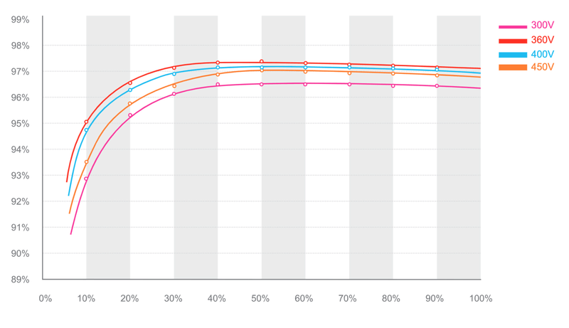

De theorie achter de spanning is dat een optimale spanning van ~360 volt DC bij een enkelfase omvormer voor de minste verliezen zorgt bij de omzetting naar ~240 volt AC. De verliezen bij een lagere of hogere spanning zijn echter niet echt noemenswaardig:
Afbeeldingslocatie: https://tweakers.net/i/62UpvVDu32Yw7rBp52JzPOF60T4=/800x/filters:strip_exif()/f/image/jtWzdS31NV5WUEPdlvLHNHXz.png?f=fotoalbum_large
Moderne omvormers werken al vanaf ~100 volt. Panasonic panelen zijn zo duur dat je dat verschil van enkele procenten opbrengst nooit terug verdient.

jep een omvormer werkt gewoon het beste met de juiste Vmpp (dat is niet altijd hoger).
zie ook:
Afbeeldingslocatie: https://tweakers.net/i/-SFW_NZhdjPLGVGb8qBJtguoS8A=/full-fit-in/4920x3264/filters:max_bytes(3145728):no_upscale():strip_icc():fill(white):strip_exif()/f/image/6K5Nq71h9dtfeidOmyiWxw2f.jpg?f=user_large
geeft je hen +/-350Vmpp dan heb je het hoogste rendement.

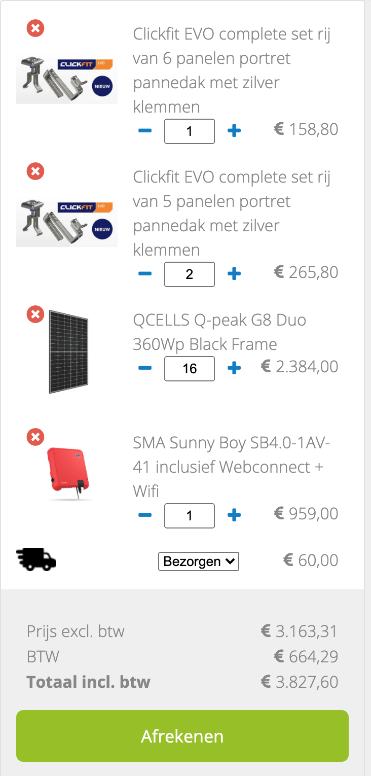

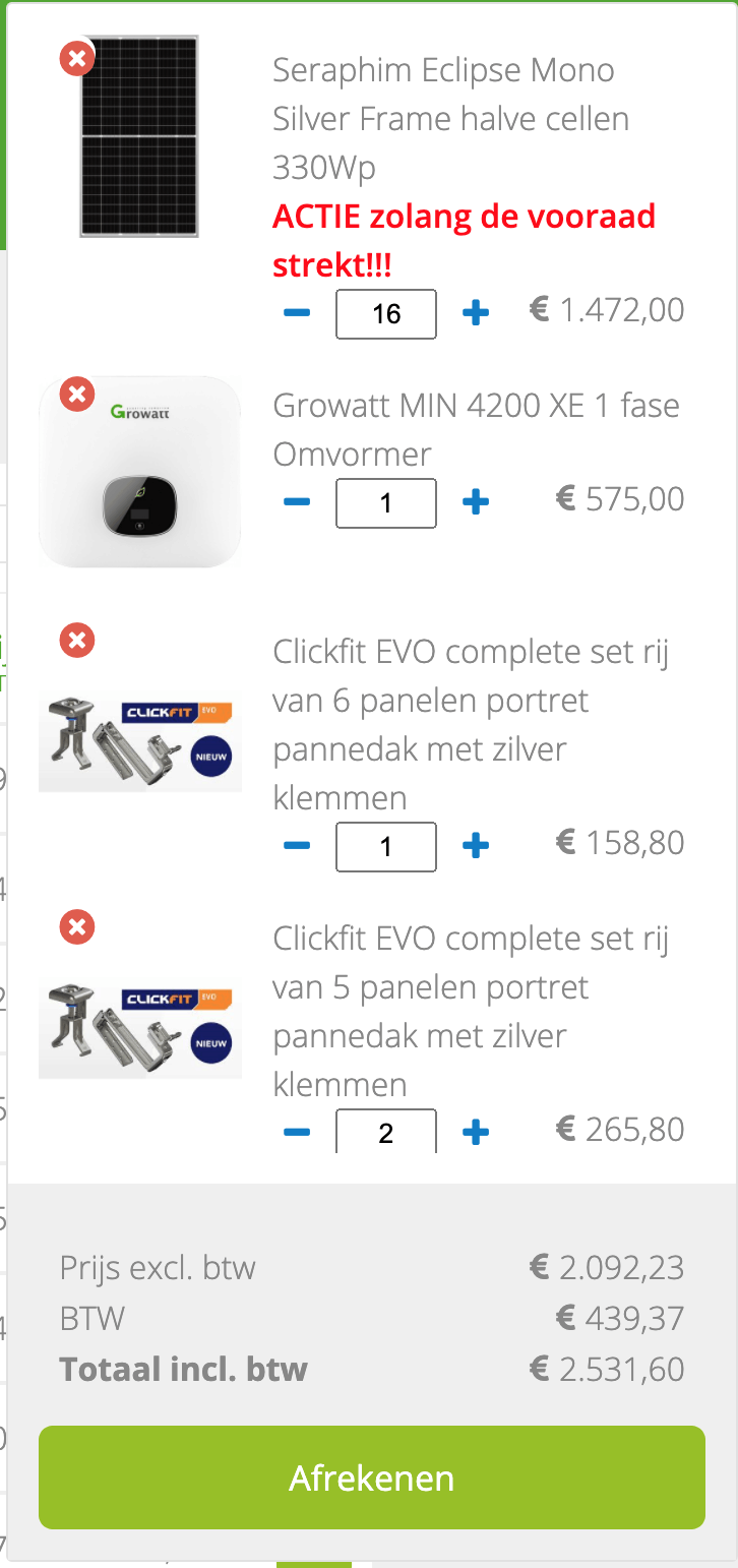

Ik zou voor zoiets gaan (heb even willekeurig montagemateriaal gepakt, komt van Winkelman)
Afbeeldingslocatie: https://tweakers.net/i/eDD_fPVDJXuoKL3_Pb9xLTIVneE=/full-fit-in/4000x4000/filters:no_upscale():fill(white):strip_exif()/f/image/UyBUMAhNwgjTzq1noY4oIPO5.png?f=user_large
Omvormer heeft 10 jaar garantie, panelen zelfs 15. 48 cent per Wp incl. BTW :*)

SMA + Qcells komt op 66 cent per Wp, ook nog een nette prijs, maar toch weer 37,5% duurder.
  • AUijtdehaag
AUijtdehaag
Die seraphim staan ook op alibaba.
Ik heb daar een vreemd gevoel bij.

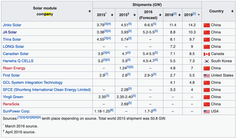

Alle Chinese panelen staan op Alibaba. Longi, JA Solar, Jinko, Trina.

Afbeeldingslocatie: https://tweakers.net/i/TjGwkReolF4eFSTV4Bfgeu_RuHE=/800x/filters:strip_exif()/f/image/oWypPk2FIAacKnxlm7tND0yR.png?f=fotoalbum_large
Panasonic zat in 2015 op een productie van 260 megawatt, Trina zat toen op 4550 megawatt. Dus kies je liever voor Panasonic of voor het bedrijf dat 17,5 keer zoveel panelen produceert 8)7
