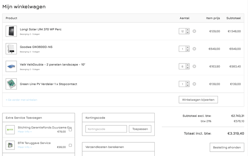

Kun je het zelf niet? (3 panelen meer voor hetzelfde geld)
Afbeeldingslocatie: https://tweakers.net/i/lT8SB3r1_GHGt-ho-VsQgl8NTwk=/800x/filters:strip_icc():strip_exif()/f/image/4foq7j0z8IsRXAbwoh3bMFOG.jpg?f=fotoalbum_large
solar-bouwmarkt.nl

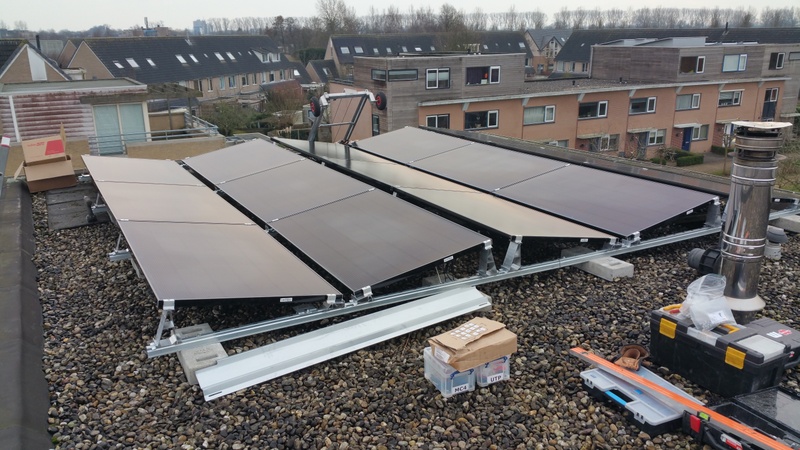

ik zou - ook ivm het salderen afbouwn - een oost-west oplossing overwegen eigenlijk
dan zou je er 9 of zelfs 12 kwijt kunnen. hiermee bereik dat je over de gehele dag een lagere top hebt; maar wel meer over de dag verspreid en dus minder teruglevering > meer eigen verbruik
zuid is leuk; maar straks minder ;-)

Inderdaad @Crazy-
Lekker 12 erop knallen en dan zo, dat je geen last hebt van de pijpjes.
Afbeeldingslocatie: https://tweakers.net/i/l2yxRJH_mKycuxwYSUbKKYgmGts=/full-fit-in/4920x3264/filters:max_bytes(3145728):no_upscale():strip_icc():fill(white):strip_exif()/f/image/n97GEggH7Xdm8Saw1yzY55Ga.jpg?f=user_large
12x 470 Wp (5640 Wp) op een SMA 5.0 1-av41 op dual betonvoeten (als voorbeeld)

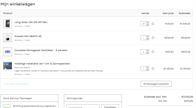

2. Niet op oost/west zoals in mijn voorbeeld
[ Voor 3% gewijzigd door AUijtdehaag op 30-09-2020 15:49 ]
  • twain4me
  • Laatst online: 23:16
twain4me
Hoe meer je op je dak heb liggen hoe hoger je eigenverbruik tov je verbruik (afname)
Dus hoe lager je rekening na salderen is. daarnaast wordt er steeds over een minimale prijs gesproken voor terug leveren, dus wat jij niet gebruikt verkoop je aan de energie leverancier en dat wordt dus gebruikt door de buren zonder panelen en is er minder kolenstroom nodig op dat moment. naar verwachting zal dat ergens rond de 6 cent eindigen, wat min of meer wil zeggen dat waneer je tussen de 3 en 4 keer verbruik op je dak heb je nog altijd nul op de rekening zal hebben. (niet dat ik dat adviseer)
De regelingen zijn nu heel gunstig, grotere instalaties zijn goedkoper, je kan je btw maar 1 keer in de 3 jaar terug vragen, en 2 keer iemand laten komen kost 2x een behoorlijk deel van de instalatie kosten.
Om toch wat te besparen zou ik persoonlijk flink gaan onder dimensioneren op een string omvormer, de pieken heeft niemand echt nodig, meer opbrengst bij weer zoals vandaag is veel handiger na salderen en daar heb je meer panelen voor nodig ;)
In iedergeval zou ik gewoon een string omvormer pakken hoeveel panelen er in welke richting ook komen.
  • mcDavid
  • Laatst online: 18-10 15:11
Enphase of solaredge is echt nergens goed voor met zo'n mooi dak. Koop gewoon meer panelen, dat levert véél meer extra energie op dan optimisers.
De Oost-West opstelling zoals Auijtdehaag hem voordraagt lijkt me inderdaad het meest geschikt. Als de investering te hoog wordt voor wat je comfortabel uit kunt geven, kun je evt één rijtje minder doen op oost, dus 6+4.
Verder idd niet naar je verbruik kijken, dat wordt steeds minder relevant. De limiterende factoren zijn 1) hoeveel geld wil je investeren, en 2) hoeveel dakoppervlak heb je. Hoe groter de installatie, hoe lager de prijs per Wp dus hoe hoger je uiteindelijke rendement zal zijn.

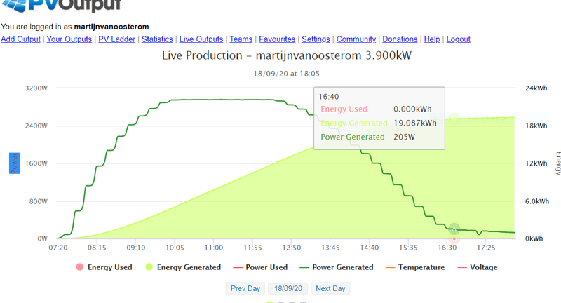

De ervaring leert dat uit elke kiloWattpiek jaarlijks ook 1 kiloWattuur wordt gehaald, in Nederland en op een zuid liggende installatie. Een installateur zal zich over het algemeen indekken en minder kWh opgeven. Als het meer oplevert is de klant blij, die denkt een topinstallatie te hebben, want veel beter dan opgegeven.
Dan de 15 procent, dat kan als vuistregel worden genomen om het aantal kWp naar omvormervermogen terug te rekenen, het wil namelijk niet zeggen dat op een zonnige dag een aantal Wattpiek 1 op 1 naar kW vermogen wordt omgezet. 6 x 370Wp maakt 2270Wp * 85 procent = 1887. Je kan dan uit met een 2kW omvormer, zonder noemenswaardig verlies te krijgen. Andersom gerekend zou je op een 2kW omvormer 2350Wp kunnen aansluiten zonder af te toppen qua vermogen. Elke 500Watt meer omvormervermogen kost namelijk 40-50€ meer, bij een Chinese omvormer, toch weer een kleine besparing.

Betreft de micro-omvormers. Het ligt aan de ligging van de panelen. Ik heb ze zuid-oost. Paneel is 325 wp en omvormer is IQ7 en die doet max 240 VA. Dan krijg je aftoppen, ze worden bij mij vervangen voor een IQ7+ die 290 VA geeft en die zal in het voorjaar bij koude temperaturen en volle zon ook een paar keer aftoppen maar die gemiste opbrengst is dan minimaal.
Afbeeldingslocatie: https://tweakers.net/i/CXrJZ8ECz2QSh9xPIV7fxlcAEig=/800x/filters:strip_exif()/f/image/QCA8IT5x8CM9z1NSoHimn5OE.png?f=fotoalbum_large

Nogmaals bedankt voor je overzicht. Ik ben via een andere site zelfs een paar honderd euro goedkoper uitgekomen.
Voor 9 panelen kom ik met de onderdelen die jij hebt aangegeven en en PV verdeler op 3000 incl. Btw uit.
Zijn er nog andere zaken waar ik rekening moet houden kwa onderdelen?
Afbeeldingslocatie: https://tweakers.net/i/CQuxoF0DVoPVJkbfEmrv4DjDcsM=/full-fit-in/4000x4000/filters:no_upscale():fill(white):strip_exif()/f/image/jhd7LxcPn5GjueVfg7HeSrs3.png?f=user_large
Afbeeldingslocatie: https://tweakers.net/i/p5C-wpR5_-V_AcM9cLt8QwNFpOY=/full-fit-in/4000x4000/filters:no_upscale():fill(white):strip_exif()/f/image/zM9moKspth1FzBP8TmSOw6zQ.png?f=user_large
Ik heb offertes voorbij zien komen met montage voor 900 ex en 425 ex.
Waar kan ik goede monteurs vinden die een Enphase systeem kunnen monteren voor 500 euro :)
Dan ben ik er el bijna
Scheelt ruim 1000 euro netto vergeleken met een exact dezelfde aanbieder waar ik om een offerte vroeg.

Je hebt montagemateriaal voor maar 3 panelen, prijs is dus hoger. Maar waarom per se Enphase en niet de opstelling van @AUijtdehaag van 12 panelen oost-west?
Voorbeeld, heb niet gekeken of dit allemaal past, maar als indicatie:
Afbeeldingslocatie: https://tweakers.net/i/3Pa8ARd6h14A5RK4-qC25IeyzLg=/800x/filters:strip_exif()/f/image/hFIfAKLxXFLyP5tqvPGt2krX.png?f=fotoalbum_large
Goedkoper dan je huidige set en 1335Wp meer. 3802 kWh per jaar aldus SunnyWebDesign.

Zie ook installatie zoals ik bij m'n vader neergelegd heb :-) (is met SolarEdge) een zuidopstelling had ook gekunt; maar was qua opbrengst en aantal panelen stuk minder (efficient)
opbrengst nu? 4,5kWp -> elk jaar 4200-4700kWh
Afbeeldingslocatie: https://tweakers.net/i/1UQIGGnkYNaddvCB6g9PNHCWnyg=/full-fit-in/4000x4000/filters:no_upscale():fill(white):strip_exif()/f/image/tgSRRRuwO2GHvnqSmnT4xV9W.png?f=user_large
Afbeeldingslocatie: https://tweakers.net/i/OP1-TeC6L2NXRKTSCtlMui1WHV4=/800x/filters:strip_icc():strip_exif()/f/image/0S7Er9QpV5sDqUIt2PWVPC7p.jpg?f=fotoalbum_large

@Crazy- is er een reden waarom je \/ \/ hebt gedaan ipv /\ /\ ?
zit je nu niet meer met wind en hoogte / afstand dakrand?
Wise enough to play the fool
  • Crazy-
  • Laatst online: 28-10 13:34
Crazy-
Best life ever
teacher schreef op maandag 5 oktober 2020 @ 10:57:
het is zelfs \/ \/ \
helemaal rechts ligt nog een rijtje.
wind/hoogte/afstand is berekend, extra ballast geplaatst & zij-/achterschermen geplaatst. Het ligt er onderhand al ruim 4,5 jaar ;-) gaat niet meer van z'n plek

12x 2x1 mtr panelen op betonvoeten oost/west
[ Voor 39% gewijzigd door AUijtdehaag op 05-10-2020 18:09 ]

  • AUijtdehaag
AUijtdehaag
Inderdaad @Crazy-
https://www.sun-solar.nl/...6-euro-incl-btw-sunsolar/
Maar eerst meten=weten

Ik heb iets moois voor jou. Wat haal je hieruit? Zuid 9 panelen solaredge. Van de buren
Afbeeldingslocatie: https://tweakers.net/i/9y7BRkWMNiXru__lJT0ELoyH2Z8=/full-fit-in/4920x3264/filters:max_bytes(3145728):no_upscale():strip_icc():fill(white):strip_exif()/f/image/mocqwSKKocjWaraRoTn6DcC6.jpg?f=user_large
Afbeeldingslocatie: https://tweakers.net/i/tFJTBEwB0TCv-_SK5tpoTELuYmY=/full-fit-in/4920x3264/filters:max_bytes(3145728):no_upscale():strip_icc():fill(white):strip_exif()/f/image/PO520VNKUO90VdT9r2t88sfZ.jpg?f=user_large
Afbeeldingslocatie: https://tweakers.net/i/-MswySDHtyXGAW9XiVUD23T8Rro=/full-fit-in/4920x3264/filters:max_bytes(3145728):no_upscale():strip_icc():fill(white):strip_exif()/f/image/LNVNxjPu6sjMf4bqr4O0Cx4M.jpg?f=user_large

  • AUijtdehaag
AUijtdehaag
Dat mei een goede maand was en dat er vanaf september (mogelijk) pas schaduw is.
En dat oktober, november, december, januari en februari, ruk is, net als bij iedereen.
https://pvoutput.org/aggr...3&sid=67128&v=5&est=0&t=m
35 graden helling pal zuid, geen schaduw
Die laatste is interessant en laat zien dat optimizers niet nodig zijn, en onderlinge verschillen klein.
Grappig detail is dat de minst presterende panelen geen last hebben van de pijpjes schaduw.
Afwijking in de optimizers?
[ Voor 38% gewijzigd door AUijtdehaag op 07-10-2020 18:15 ]

ook typisch dat juist de panelen met evt wat schaduw relatief het beste presteren? Maar ja het verschil in opbrengst tussen het beste en slechtste paneel is nog geen 10%. Het verschil tov. het gemiddelde misschien 5%? En het verschil met een string-omvormer met schaduw-management misschien 2% of 3%. Terwijl ieder paneel extra, 11 procentpunt meer opbrengst geeft.
Kortom, als je meer geld wilt uitgeven kun je dat idd beter besteden aan meer panelen dan aan optimisers.

Hoeveel kan het nog zakken :D
Nog best een stukje:
Afbeeldingslocatie: https://tweakers.net/i/ZCu-wrfsiCT6tzWPZf41_CeLwg0=/800x/filters:strip_exif()/f/image/g3K9GjRTrhjJkeQ7XoqZdltL.png?f=fotoalbum_large
Overigens kun je met deze (of een maatje kleiner) omvormer ook prima 10 panelen nemen hoor, als je het onder de 3000 euro wilt houden. Hij start al vanaf 100V en de MPPT gaat tot 80V dus met 5x30V zit je ruim in zijn bereik.

  • hoihoi66
  • Laatst online: 31-10 07:06
mcDavid schreef op woensdag 7 oktober 2020 @ 18:46:
Ik heb voor mij zelf even wat proberen samen te stellen.
Afbeeldingslocatie: https://tweakers.net/i/VGC4a57KjreVXnqvUp-Jj7B12Ec=/full-fit-in/4000x4000/filters:no_upscale():fill(white):strip_exif()/f/image/czlXMhPwhqDbvbWAf4RZ5bY9.png?f=user_large

  • mcDavid
hoihoi66 schreef op woensdag 7 oktober 2020 @ 19:30:
Ziet er ook goed uit. Bedenk wel dat je één montageset van 8 panelen betekent dat het 4 panelen op een rij wordt. Dat past niet op jouw dak.
En met 8 panelen zou ik ze idd liever zuid leggen, dus neem setjes voor zuid-opstelling (3+3+2)
en voor je op bestel drukt, zorg dat je 100% zeker weet dat het goed uitkomt met de maten van de specifieke panelen en montagesets. Daar kunnen ze je vast bij helpen als je even contact opneemt van te voren.

Net heeft er iemand een offerte verstuurd van 5450 incl BTW. Helemaal van de kaart.
Wat vinden jullie van zoiets?
Afbeeldingslocatie: https://tweakers.net/i/15G5a8R6nNqjOELHwheQv3rp4YY=/full-fit-in/4000x4000/filters:no_upscale():fill(white):strip_exif()/f/image/hIH75VJCNnM7a01oelPylvs6.png?f=user_large
Hoeveel zou hierboven komen met kabels,connectoren, etc?

Je wilt geen traditionele oost-west in jouw situatie.... ivm je pijpjes.
Je wilt juist een V leggen ipv /\
Dus heb je “niets” aan de een set zoals hierboven; zoek even die betonvoeten op ergens in dit topic
2x 6 panelen met hoge Vmmp heeft wel de voorkeur
