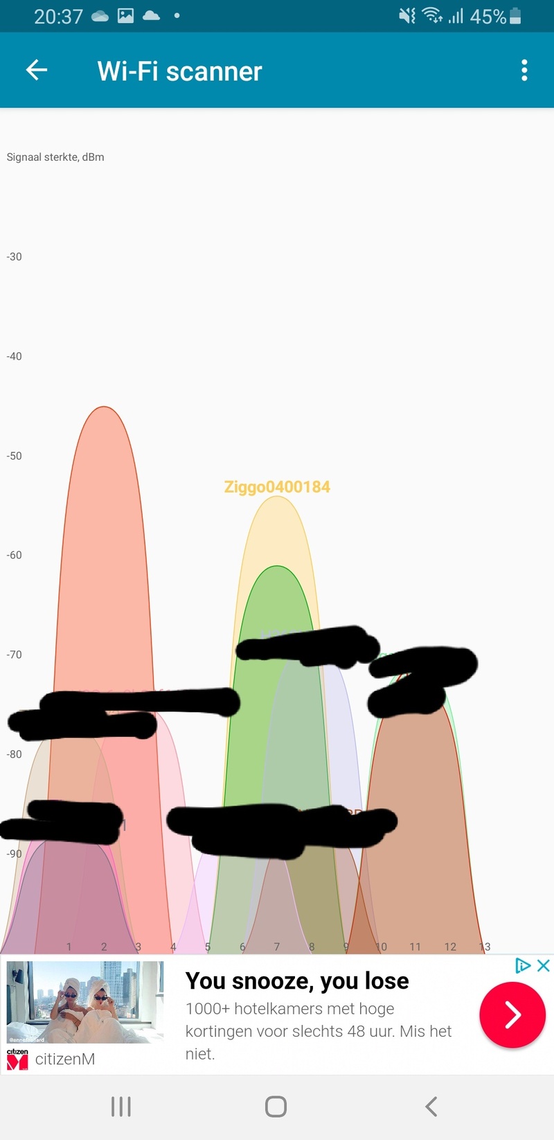

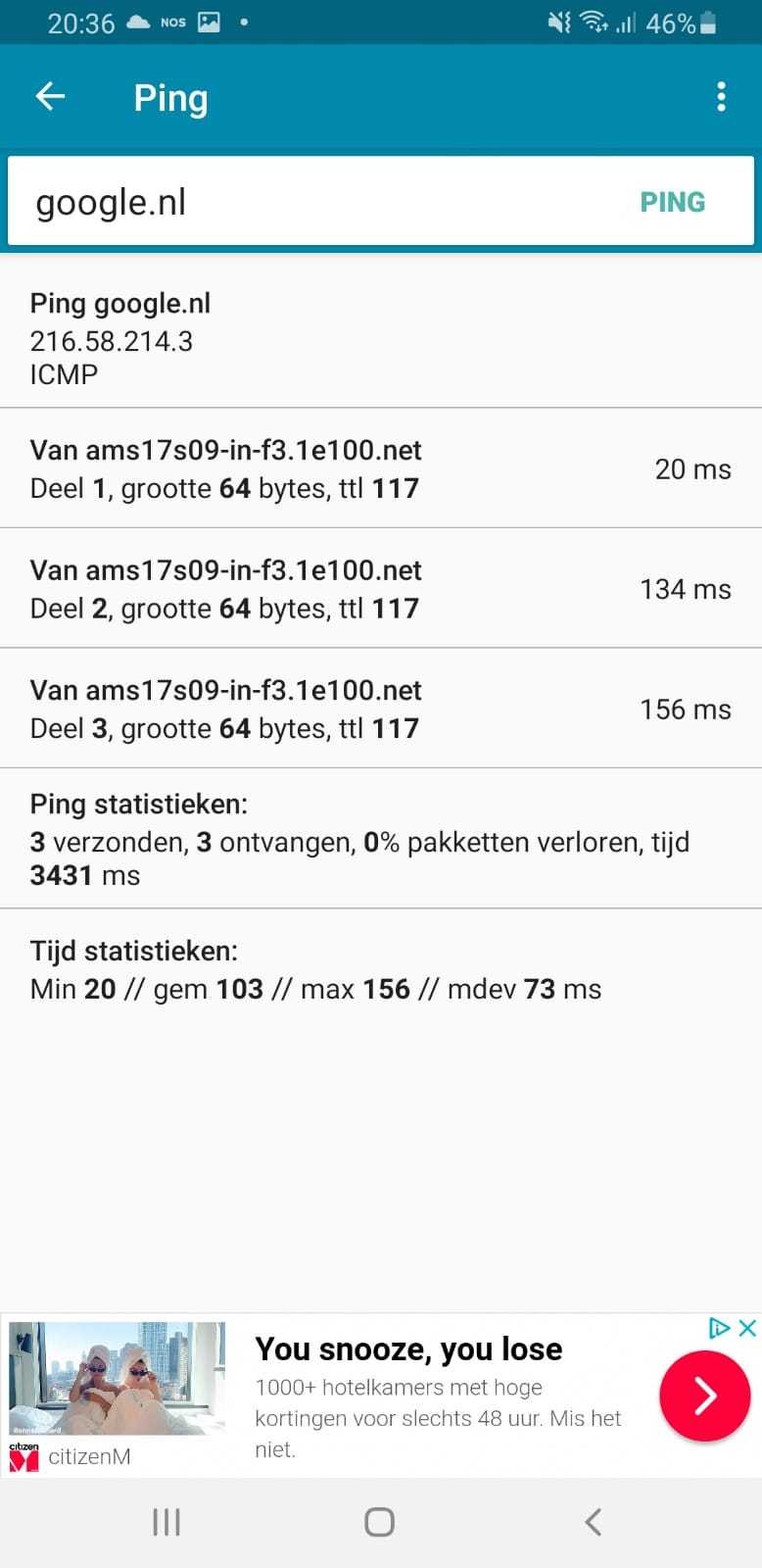

Ook nog een paar screenshots van de PingTools app.
2.4ghz lijkt mij nog al drukke bedoeling qua netwerken in de buurt.
5 ghz is enkel onze eigen netwerk.
Ik weet eerlijk gezegd niet wat alles inhoudt. RSSI bijvoorbeeld.

RSSI is de signaalsterkte van je client naar de AP, -35 kan je zien als extreem sterk 40-60 als goed 60-75 als ok 75-85 als mogelijk problematisch. Signaalsterkte betekent echter niet dat de kwaliteit van het signaal goed is. Het kan sterk zijn, maar er kan ook nog veel ruis op zijn. De verbinding snelheid van jou 2.4Ghz is op het moment van jou afbeelding erg laag ingetraind, ter vergelijking:
2.4Ghz
Afbeeldingslocatie: https://tweakers.net/i/rNLw7BxRem1-TMKouloGpbuYL7U=/100x75/filters:strip_icc():strip_exif()/f/image/PdXi4YrmaYHYHUwbTJvUnS5I.jpg?f=fotoalbum_small
5Ghz
Afbeeldingslocatie: https://tweakers.net/i/8dhqwTCYRs5UG32u-GiHSmiZyOg=/100x75/filters:strip_icc():strip_exif()/f/image/lFWaDyG09urYmgdpQyZKBUEw.jpg?f=fotoalbum_small
Het 2.4Ghz spectrum is overbezet, het wordt voor allerlei dingen gebruikt. WiFi, muizen, bluetooth, domotica spul (zigbee) en de lijst gaat door. Zonder spectrum analyzer kan je niet zien hoe druk het is, maar een simpel check is zoals je die gedaan hebt om te kijken hoeveel WiFi in de lucht is. Er zijn bij jou veel signalen die de kwaliteit kunnen verstoren. Het 5Ghz spectrum is groter, zitten minder apparaten op en het signaal is korter dus de kans op verstoringen is kleiner. In jou geval is het 5ghz spectrum schoon.
A.d.h.v van jou afbeelding kan ik zien dat jou toestel verbonden is met het 2.4Gh spectrum (kanaal 7). Ik raad toch aan om je nighthawk zo te configureren om het 5Ghz band op een losse ssid uit te zenden zodat je al dan niet tijdelijk kan forceren daar overheen te verbinden. In de ping tools' app zit ook een menu optie ping, kan je eens een test doen naar 1.1.1.1 als je verbonden bent met je 2.4Ghz netwerk (kanaal 1 tot 13) en eentje als je verbonden bent met je 5Ghz netwerk (een kanaal hoger dan 13). Dit kan je waarschijnlijk ook al triggeren door je WiFi even uit en aan te zetten op je telefoon.
Overigens jou bedachte oplossing voor een Deco M9 set zou prima kunnen werken, echter is de nighthawk ook een prima router die meer dan capabel moet zijn om stabiel WiFi te leveren. Één van de drie M9 punten kan je dan als router in zetten als bridge aan het Ziggo modem, de rest bij voorkeur bedraad in ruimtes waar WiFi het meest gebruikt wordt. Bijvoorbeeld de huiskamer en tweede verdieping. Dit is sowieso een stap vooruit omdat de dekking dan hoger ligt en de kans zeer groot is dat je overal op 5Ghz kan verbinden die dus minder last van interferentie heeft.
2.4Ghz
5Ghz
Dank voor deze uitgebreide uitleg!
Ik ga toch kijken of ik de printer en tv bedraad kan verbinden met het netwerk...
Daarnaast inderdaad toch maar weer kijken naar het loskoppelen van 2.4ghz en 5ghz.
En inderdaad meer AP's aansluiten, inderdaad via M4 dan waarschijnlijk, zodat de 5ghz overal in huis goed beschikbaar is.

Qua instabiliteit maakt dit dus niet uit. Je kan ook naast de router gaan zitten en dan nog valt het regelmatig weg. Nogmaals, niet de verbinding met de router, wel de verbinding met het 'internet'.
Als dat zo is klopt er iets niet aan je verhaal. Als je daadwerkelijk goede draadloze verbinding houdt met de router, moeten je bedrade apparaten evengoed last hebben van wegvallend internet (en moeten we een andere richting troubleshooten).
Controlevraag: als je ervaart dat verbinding met internet wegvalt maar je denkt dat er verbinding met router blijft, probeer dan vanaf een (draadloos verbonden) laptop te pingen naar je router (dus in command prompt ping <IP-van-router> - Iirc is default LAN IP van een Netgear router 192.168.1.1, maar die kun je veranderd hebben, dus zoek dat van tevoren op.
Kun je wel pingen naar dat IP vanaf draadloos verbonden laptop, dan zit je probleem tussen router en internet, en hebben je bedrade apparaten er ook last van. Kun je niet pingen naar dat IP, dan heb je simpelweg geen draadloze verbinding met de router (ongeacht of het 'verbonden' aangeeft of niet) en moeten we daar naar kijken.
