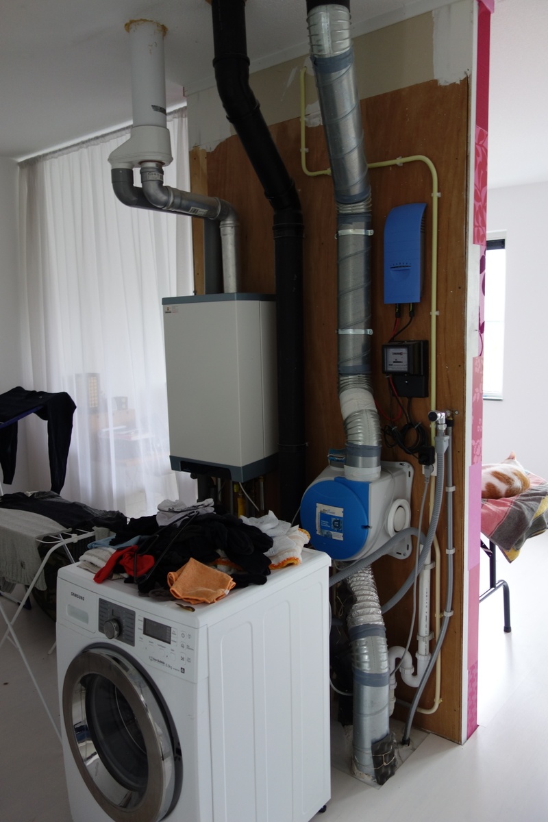

Hij hangt wel netjes hoor @Verwijderd, door BAM geïnstalleerd en later zelf een nette ombouw laten maken waardoor hij nu ook in een kast zit. Dit zijn oude foto's uit het archief.
Afbeeldingslocatie: https://tweakers.net/i/p4d94TdXwisNmT_gzvH8Vj6oytk=/800x/filters:strip_icc():strip_exif()/f/image/mmXFtCxlJFCVusQ1dDtnT0UT.jpg?f=fotoalbum_large
Afbeeldingslocatie: https://tweakers.net/i/yT0T9e4zd9YAcihI9zGcBsg0iGQ=/800x/filters:strip_icc():strip_exif()/f/image/2otsh6bzFovKwoGSCQLe8i1Z.jpg?f=fotoalbum_large
