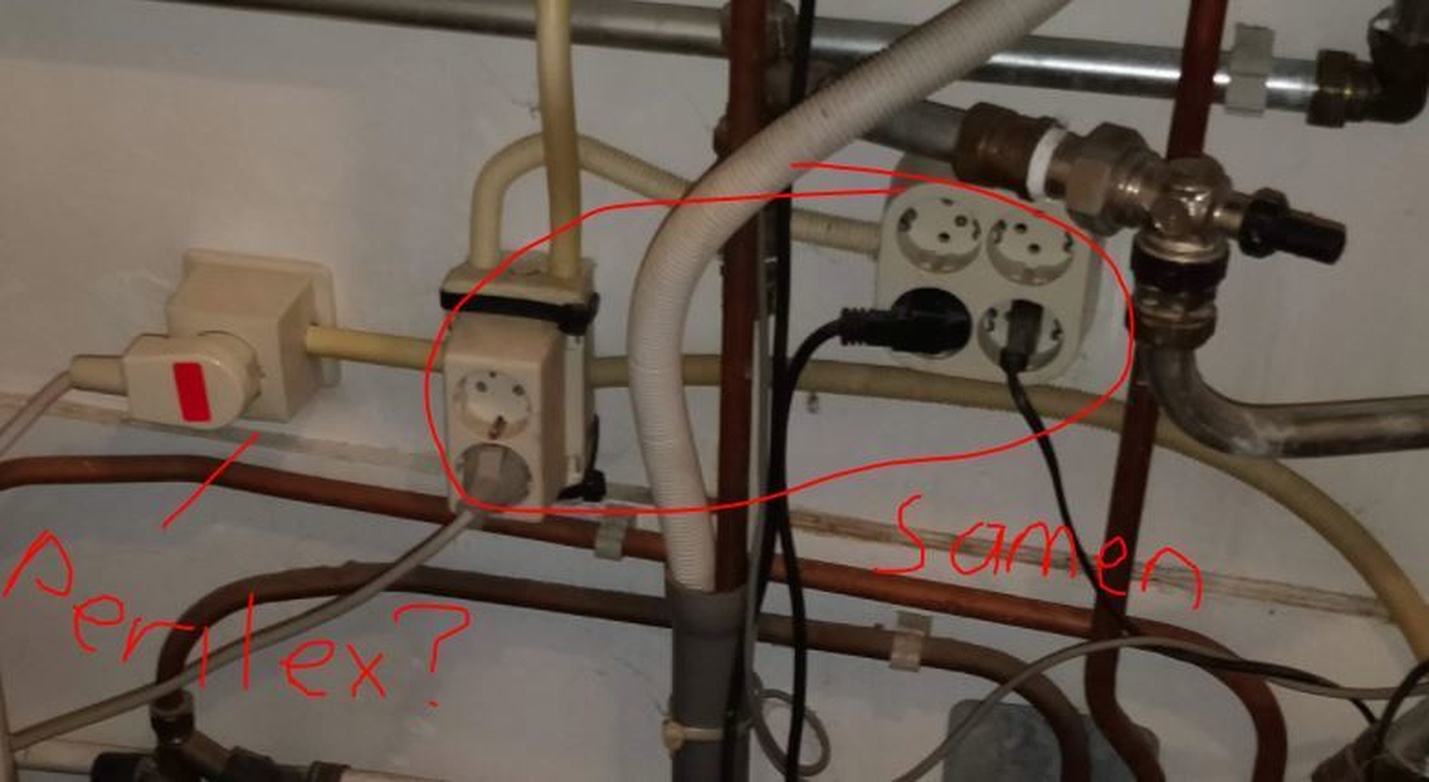

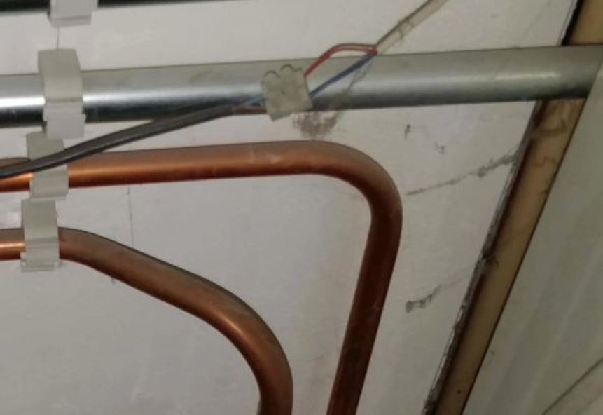

Ik denk dat tegenwoordig iets anders wordt bedoeld met een warmtepompboiler. Ik heb de term maar gebruikt, omdat het in de offerte en handleiding zo staat.
Gefeliciteerd, u bent de eigenaar van de Wave warmtepompboiler van J.E. StorkAir.
Afbeeldingslocatie: https://tweakers.net/i/cr9qF6cOY4fn8BZQF2b3uzzYcC8=/100x75/filters:strip_icc():strip_exif()/f/image/QwgrhU6BxmJzpUnOTTv9jqq6.jpg?f=fotoalbum_small
Het is nu zover ik begrijp aangesloten op de mechanische ventilatie en gebruikt de warmte uit de afgevoerde lucht om het tapwater en CV water te verwarmen. Maar werkelijk geen enkel idee wat het nou oplevert in 2020 en hoe dat los te koppelen van luchtsysteem? In het wasmachine hok staat dit ding:
Afbeeldingslocatie: https://tweakers.net/i/Q1hZp1qzXCFUDQJhYdEms3SLYWs=/100x75/filters:strip_icc():strip_exif()/f/image/rVJKDjVGZ7zQNj6Mxho7Aw7Q.jpg?f=fotoalbum_small

  • busscherski
  • Laatst online: 13-08 15:39
Wat een horror qua elektriciteit! Dit is soort van vergelijkbaar met wat ik aantrof in ons huis.
Ik zou het grotendeels van de muur trekken en netjes maken.
Hier een kroonsteentje met een blauwe en bruine draad. Volgens mij is bruin een fasedraad (230 V).
Het zou ook voor de thermostaat kunnen zijn maar dan had ik het alsnog wat netter weggewerkt zodat je de aders niet kunt zien.

Hier zou ik wat nette opbouwstopcontacten plaatsen waar de kabels netjes buiten het zicht worden weggewerkt. Is die linkse Perilex? Dan kan die wellicht niet anders.

Bijvoorbeeld rijtje van 3 van deze tegen elkaar op lasdozen
https://www.sandervunderi...w2-voor-lasdoos-3611.html
https://www.sandervunderink.nl/abb-lasdoos-creme.html
En dan wat minder flex buis maar gewoon netjes pvc buis buigen.
Op z`n minst een dekseltje.
Afbeeldingslocatie: https://tweakers.net/i/w7Ra-RD0jtuaqOwV46FL-MOrYA0=/800x/filters:strip_icc():strip_exif()/f/image/9K7nxUanQ5XJJfQGefcyoqk2.jpg?f=fotoalbum_large
Nu vraag ik me af hoe de meterkast eruit ziet.
Dit moest ik echt even van me af schrijven zeg, die kabelbende leidt me af van je vraag.

BarryH schreef op donderdag 8 oktober 2020 @ 22:47:
@Holland1994 Het je de lage liters/minuut ook als je gewoon koud water vraagt? of zowel bij alleen koud en alleen warm? Indien het tweede dan zit het probleem niet in je warmwatercircuit lijkt me.
Er zit geen verschil tussen maximaal koud en warm water. Het kan best zijn dat er ergens een bottlenek zit, geen idee waar dus.
busscherski schreef op donderdag 8 oktober 2020 @ 23:00:
Kun je even in de plaatjes tekenen wat de koud water aanvoerleiding is
Ja ik ben het met je eens dat het een ontplofte boel lijkt. Deksel van het kastje is er inderdaad door ons afgehaald voor de elektricien recentelijk, maar die kan er weer op. De rest is allemaal ooit zo achtergelaten. Ook wel vreemd dat sommige elektriciteit draden zo los zitten, lijkt mij ook niet heel veilig. (o.a. van de boiler). Ik kan het niet zelf stekerdozen aanleggen en verbinden en dat lijkt mij een vrij dure aangelegenheid voor iets wat zit weggestopt. Daarnaast is het ook een wirwar van leidingen die ook wat rommelig lijken aan gelegd te zijn.
Ik denk dat de stekker van de WPB ook een Perilex type is, er staat inderdaad op dat de aansluiting niet geschikt is voor op het draaistroomnet.
Volgens? mij is de koud wateraanvoer de stang onder de sticker van de CV (Econpact 135A ...). Ook staat in de handleiding van de CV dat de meest linkse aansluit de CV aanvoerleiding is. Die gaat dus samen met de gasbuis? in de pijp naar beneden toe.

Perilex kan ook van de mechanische ventilatie zijn.
Vanaf een foto vind ik het lastig om te zien welke buis waar naartoe gaat.
