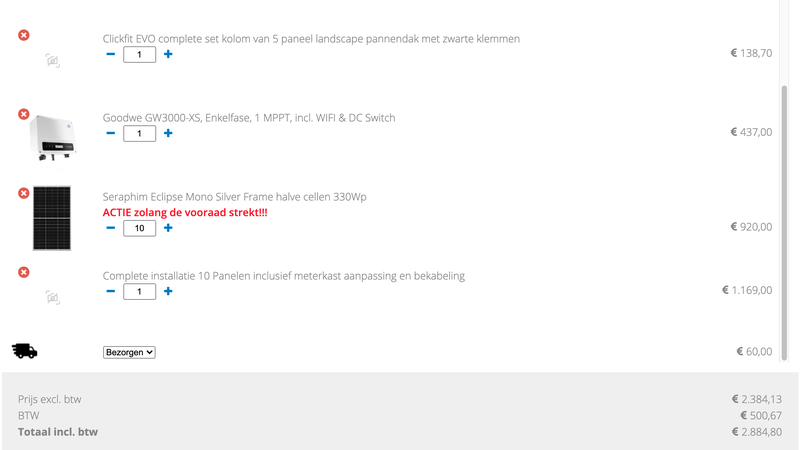

Bij de eerste:
Een Zonneplan One met 4G stick, dus je bent volledig afhankelijk van hun systeem voor de monitoring. Vandaar ook die "2 jaar inzage monitoring". Daarna is het bijbetalen waarschijnlijk. Verder is 325Wp per paneel tegenwoordig aan de lage kant, de 350Wp van de tweede offerte is al een stuk beter.
Eerste offerte aan kostprijs (met een GoodWe i.p.v. het eigen Zonneplan merk):
Afbeeldingslocatie: https://tweakers.net/i/_WXSbxP0ot3qc48REkHQ2dIBUY8=/800x/filters:strip_exif()/f/image/B4KfAWl7CZdR7C8e4uHeau0I.png?f=fotoalbum_large
Dat is dus €2000 aan montagekosten 8)7 Met een beetje zoeken zou je voor zo'n set voor €3250 incl. BTW wel klaar kunnen zijn.

Voorbeeldje van winkelman-zonnepanelen.nl incl. installatie:
Afbeeldingslocatie: https://tweakers.net/i/3rSYAbTiAjPI8hAgaF1CeWra914=/800x/filters:strip_exif()/f/image/XDK0dZet7Q9ZQPj3CdYk3dHG.png?f=fotoalbum_large
Je zou als richtprijs dus €3000 incl. BTW aan kunnen houden, wat betekent dat beide offertes, vooral de tweede, aan de dure kant zijn.

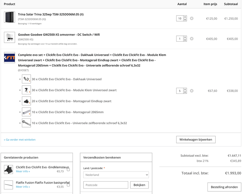

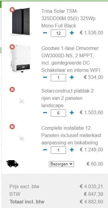

Ik kom met vergelijkbare producten op een gelijke prijs als zonneplan uit bij mijn offerte.
Afbeeldingslocatie: https://tweakers.net/i/tL4bDSH4eRvo-1tMkdG4supXhrg=/full-fit-in/4920x3264/filters:max_bytes(3145728):no_upscale():strip_icc():fill(white):strip_exif()/f/image/uDJTlMAkCeOf1KxgxNEhe0r1.jpg?f=user_large
Zelfde panelen (omvormer anders die van zonneplan zelf) en montage materiaal merk/type staat niet in de offerte. dus kan ik ook niet vergelijken
edit: ik zie net dat ik een fout heb gemaakt en dubbele aantal heb gerekend met montage materiaal
  • PeeVv
  • Registratie: Oktober 2008
  • Laatst online: 22:34
Je hebt nu montagemateriaal voor 24 panelen. 2 rijen van 2 panelen is 4 panelen. Dus je moet het montagemateriaal 3 keer hebben, dat scheelt €750 euro :P
