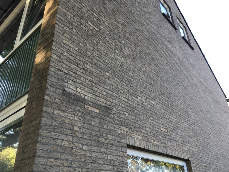

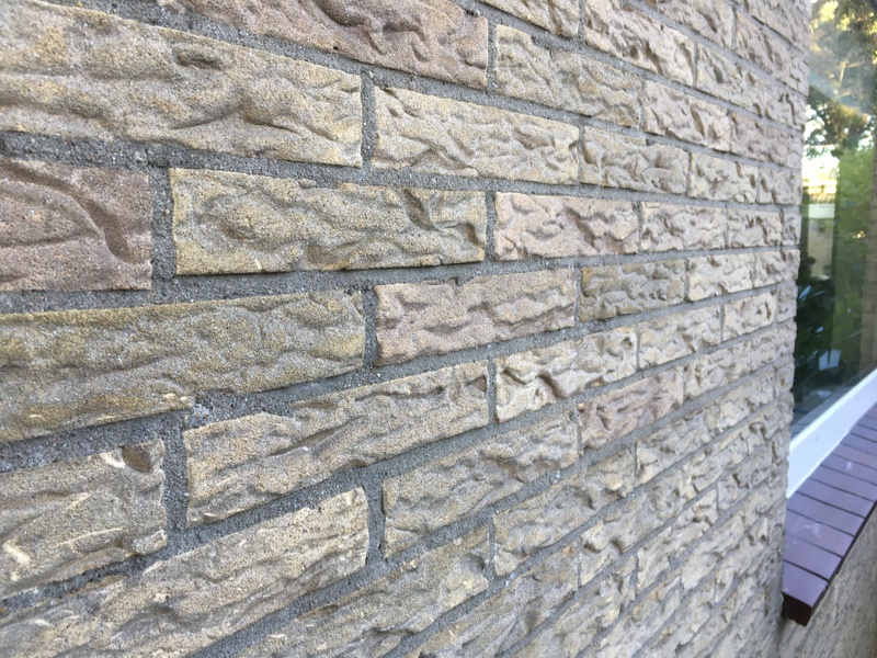

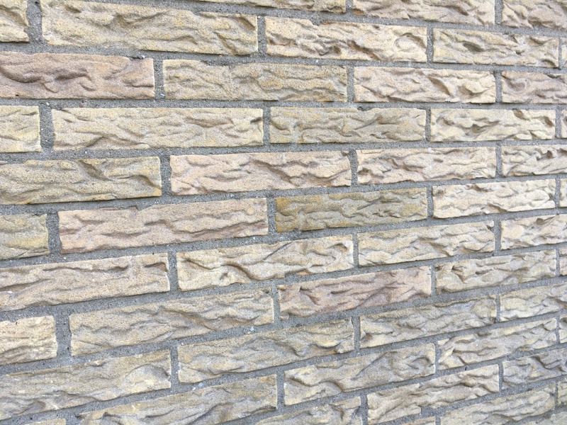

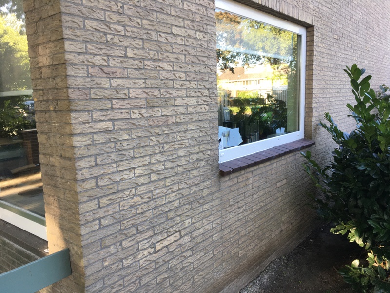

Nog even voor de volledigheid, foto's van de gevel hier:
Afbeeldingslocatie: https://tweakers.net/i/ftlB6EH-nPQCzMSkNYID76RmYVs=/800x/filters:strip_icc():strip_exif()/f/image/WJ0XiOOQvRagMo6wlWG2YrjP.jpg?f=fotoalbum_large
Afbeeldingslocatie: https://tweakers.net/i/P8B_ZrfJFlXBblde_3RB_6iVO7A=/800x/filters:strip_icc():strip_exif()/f/image/65goD6ubyNe6JLswL3CiXwrx.jpg?f=fotoalbum_large
Afbeeldingslocatie: https://tweakers.net/i/lnX0AkwdhGGsRcsdpKdjxgFsGy4=/800x/filters:strip_icc():strip_exif()/f/image/rdZol9GlmDUHjJiyd8Kd7XuT.jpg?f=fotoalbum_large
Afbeeldingslocatie: https://tweakers.net/i/1AIwMG0T-8WRqAWVGhiRqhvbQuA=/800x/filters:strip_icc():strip_exif()/f/image/BkkzrOtXYpbd04yPCZfywdVb.jpg?f=fotoalbum_large

Mja, moeilijk te zeggen hoe goed het nog zit in onze spouw - want we doen geen grote ingrepen als kozijnen vervangen. En wachten tot het koud genoeg is voor een warmtebeeldcamera... daar willen we niet op wachten. Wat we gezien hebben met de endoscoop is dat het, zelfs waar de isolatie zit, het vrij 'leeg' is. Dus wat dat betreft verwacht ik dat isolatie met schuim wel veel moet doen.
