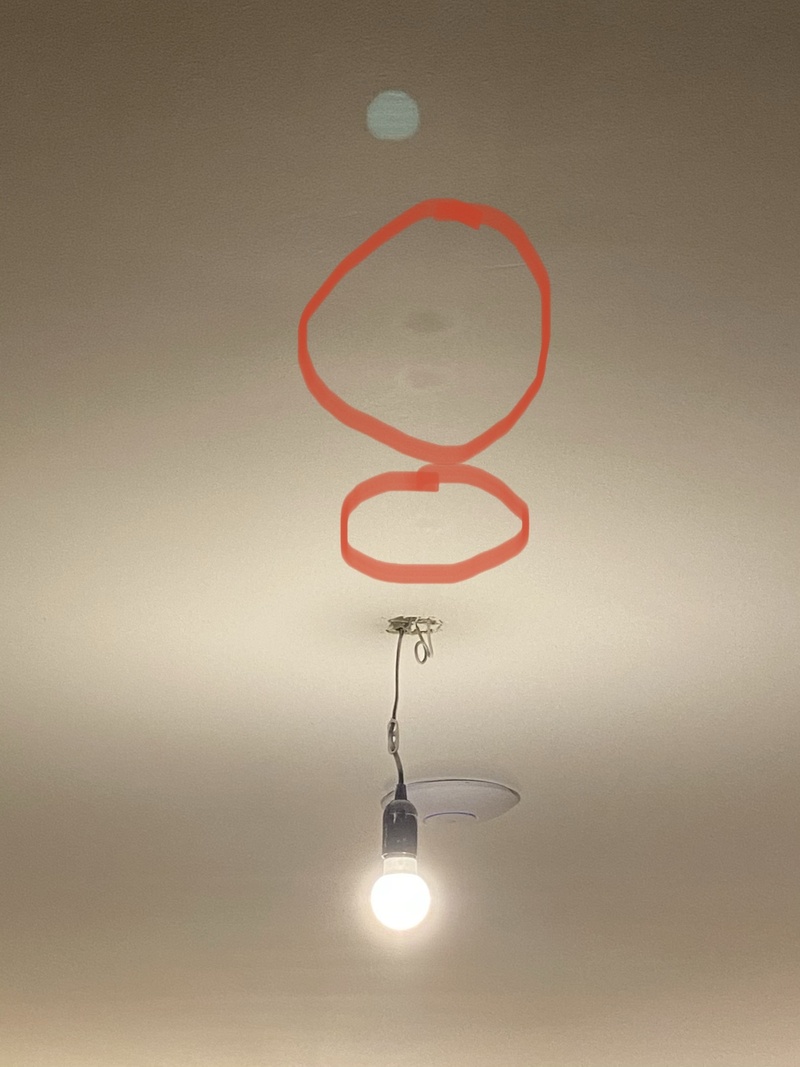

Vanavond ontdekte ik bij toeval wat vlekken op het plafond. Ze zijn eigenlijk alleen zichtbaar uit een bepaalde hoek, dus niet als je er net onder gaat staan. De plek echter is net onder de badkamer, waardoor ik een vermoeden heb op lekkage. Maar kan het niet helemaal raden, want de plek zelf voelt op zich niet nat aan.
Dit zijn de vlekken (let niet op de bouwlamp die sinds de verbouwing is blijven hangen haha):

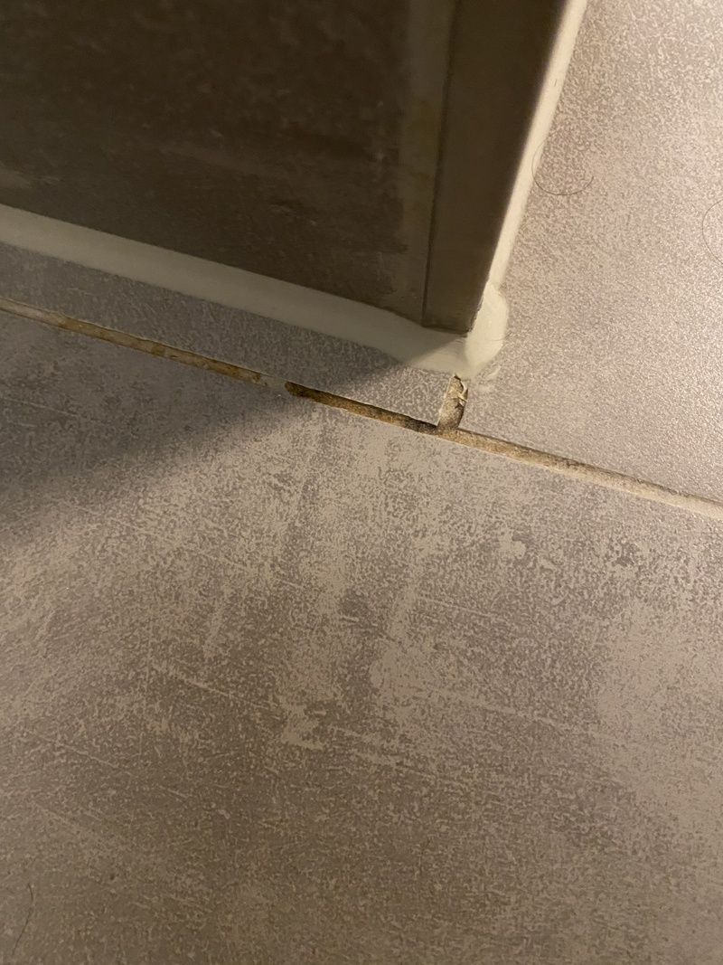

In de badkamer zie ik niets vreemds anders dan dit stukje (zie foto).
Afbeeldingslocatie: https://tweakers.net/i/PanYjxDJAOw5PBV0Cs4glNs1m1Y=/800x/filters:strip_icc():strip_exif()/f/image/gUHimB7TpsJbLZMbN5R8ySWN.jpg?f=fotoalbum_large
Kan heel goed zijn dat het gewoon een beetje vies is, zal het morgen eens goed proberen schoon te maken. Maar wellicht is dat een indicatie op lekkage? Geen idee. Maar dacht voordat ik een professional inschakel, wellicht dat jullie al een antwoord hebben?

Die voeg ziet er niet heel goed uit, maar of dat de oorzaak is, weet ik niet.
Zit de lekkage recht onder deze voeg?
Wat ziet er niet goed uit dan? Hij lijkt mij vrij egaal en sluit voor zover ik kan zien netjes aan op de tegels.
@ TS: het is wel opvallend dat de 2 voorste vlekken exact even groot lijken. Is de achterste ook precies zo groot? Kan ook zijn dat dit een afwerkingsdingetje is van de betonplaten.
Ik zou even een foto maken met rolmaat er langs en vd week nog eens kijken. Zolang de vlekken niet groter worden zou ik mij er geen zorgen over maken.

Wat mij vooral opvalt is dat de vlekken in een rechte lijn liggen. Wellicht in de lijn van een stuk aan- of afvoerleiding? Dan ben je mogelijk heel hard aan de beurt (indien in beton gegoten)
Of loopt de lijn toevallig gelijk met een (badkamer / douche) wand / muur?

Heeft de oude lamp daar gehangen en zijn de boor gaten misschien dicht gesmeerd?

Je bedoelt de kit? Die is prima! De voeg tussen de tegels is daar wat minder: Wat dieper -> blijft water in staan -> sijpelt mogelijk door. Ik heb echter geen idee hoe poreus dit soort voegen zijn....

chaoscontrol schreef op donderdag 17 september 2020 @ 09:13:
Plausibel! Ze liggen in een rechte lijn naar de plek waar de lamp nu hangt.

De voeg is niet heel fraai en zou ik uitslijpen en nieuw invoegen. In een natte ruimte is het verstandig om onder het tegelwerk kimband en pasta toe te passen. Pasta liefst over het hele oppervlak, niet alleen in de hoeken. Dan ben je niet alleen van het voegwerk afhankelijk om de boel waterdicht te houden.

Zijn de vlekken overdag met alleen natuurlijk licht ook zichtbaar of wanneer het peertje wat hangt uit is?
Wij hadden na het schilderen van een van de slaapkamers ook 'rare vlekken' op de muur maar die bleken van de lamp zelf te komen.
Ik vind het zelf niet direct op lekkage lijken aangezien de vlekken een lichtere cirkel hebben dan de rest van het plafond en in het midden juist weer donker. Lijkt meer op, wat andere ook aangaven, op herstelde gaten in het plafond.

Die donkere kring met een lichtere rand doet mij toch vocht vermoeden. Dichtgeplamuurde boorgaten hebben voor mij idee maar 1 kleur.

Het voegje op de foto kan een keer goed schoongemaakt worden, maar lijkt mij niet de oorzaak. Water kan echter een stuk door vloer/plafond/whatever lopen voordat het er op het laagste punt uitkomt, dus als dit resultaat van een lek is, dan hoeft het lek er zeker niet recht boven te zitten.

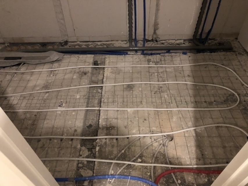

Het betreft een nieuwbouw woning waarbij ik de badkamer casco heb laten opleveren. Het plafond is met betonnen platen die ik heb laten stucen na oplevering (vorig jaar april de woning betrokken, dus al anderhalf jaar geleden). Ik had er voorzover ik weet geen extra gaten in die de stucadoor heeft dichtgemaakt. Het is dus ook niet zo dat de lichtpunt is verplaatst en dus gaten zijn gedicht op betreffende plek. Daarnaast geen bad in de badkamer alleen inloopdouche.
Er lopen wel leidingen over de hele vloer in de badkamer en daarna in beton gegoten. Zie foto voor situatie voor betonstorting.
Afbeeldingslocatie: https://tweakers.net/i/gFOTh5-GsEJ52p4Puta_SlJg-KU=/full-fit-in/4920x3264/filters:max_bytes(3145728):no_upscale():strip_icc():fill(white):strip_exif()/f/image/V7MxxH3XHeoYWl0Qss09WPk8.jpg?f=user_large
Ik hoop niet dat de leidingen op de foto de lek veroorzaken, ben dan bang dat ik dan de hele vloer eruit kan rukken en uitboren. Of zie ik dat verkeerd.

Liggen de vlekken op een lijn in dezelfde richting als de kanalen van de kanaalplaat (mits er kanaalplaten gebruikt zijn dan). Hebben ze de kopse kanten van de kanaalplaten tijdens de bouw dichtgestopt?
  • LXXI
Aangezien je ook foto's hebt van de bouw van de badkamer, kun je herleiden waar de doorslag dan is? Liggen daar leidingen, hoe loopt de kanaalplaat op dat stuk (in het verlengde van de doorslag of haaks erop)? Je ziet op de foto hierboven hoe de platen liggen.
Maar als het lekt en het probleem is niet opgelost dan verwacht ik dat die plek groter wordt en/of op meer plaatsen vlekken zichtbaar gaan worden. Meestal verkleurt ook ook wel aardig (geel/beige) op den duur.

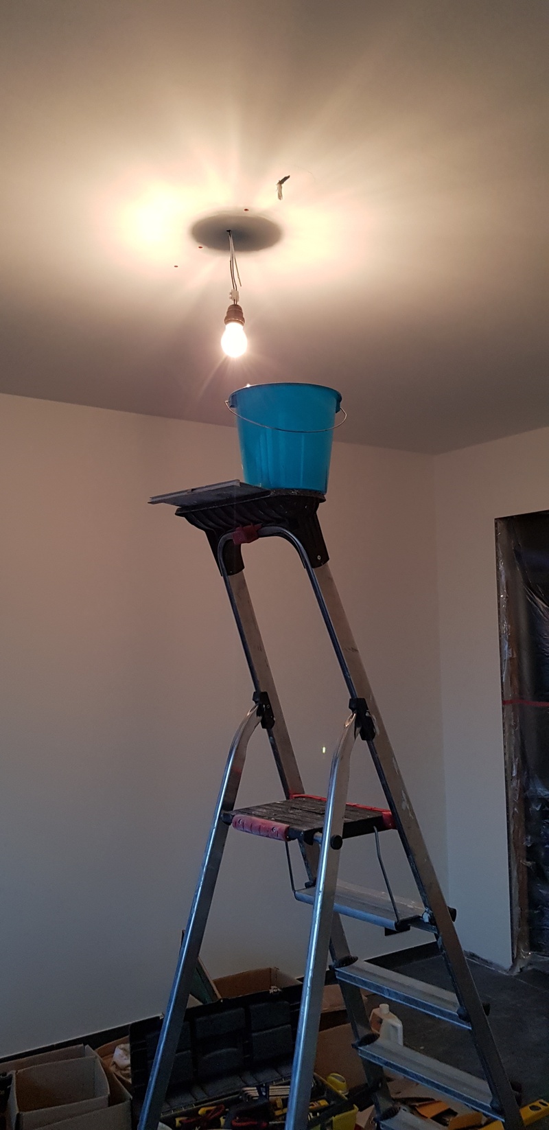

Geloof het of niet, ik heb vorige week een lamp proberen op te hangen in mijn eigen nieuwbouw en zeker een liter of 5 water opgevangen uit de holle ruimte van de kanaalplaatvloeren. Tijdens het stukken was er op die plaats ook wel een donkere kleur waar te nemen, maar we dachten dat het door de chapper kwam die water had gemorst. De bouw was al meer dan 2 jaar wind en waterdicht. Dus als je geluk hebt bij een ongeluk is het gewoon regenwater dat nog in de welfsels zit.
Na 2 weken met een opgerold keukenpapiertje is het droog en kan ik de lamp monteren.
Afbeeldingslocatie: https://tweakers.net/i/sn-U5KkCpF-HEuPTyFwyHmwf5pU=/800x/filters:strip_icc():strip_exif()/f/image/WV8NMhRjg7BhsAi2kGyGdUS4.jpg?f=fotoalbum_large
Afbeeldingslocatie: https://tweakers.net/i/7ZG2x7vlWSDQZtFQdwAsQtM7BMo=/800x/filters:strip_icc():strip_exif()/f/image/xBHpIaTUK0LRhE1DKCxB4ykF.jpg?f=fotoalbum_large
Dus wil je weten dat je een lek hebt moet je een gaatje boren (tot in de holle ruimte en niet verder) en kijken als er water komt na het douchen, bad pakken of wasbak gebruiken. Bijwerken en beetje retoucheren kan altijd nog.

Wat bedoel je precies met de doorslag? De kanaalplaten (vanaf de foto bezien) lopen verticaal. Dus niet in lijn met de buizen zeg maar (die op de foto horizontaal lopen).
Stel er is lekkage in de leidingen en ik ben er met mijn ontdekking redelijk snel (dus bij het begin) bij. Hoelang duurt het ongeveer voordat het veel groter wordt en verkleurd? Want zoals gezegd kan ik het nu alleen zien als ik vanuit een bepaalde hoek kijk en niet als ik er recht onder sta. Neem aan dat je bij de lekkage van de leidingen snel kan gaan met grotere plekken en kleur? Of werkt dat niet zo?
Verwijderd schreef op donderdag 17 september 2020 @ 19:10:
Ik zie de kanaalplaten helaas niet meer. Maar de vlekken zijn aardig op een rijtje. Mogelijk dat het naast elkaar in zon plaat zitten? Of bedoel je dat niet? Geen idee of ze dicht hebben gestopt eerlijk gezegd. Ik zag de gaten van de platen niet meer. Aangezien het tegen de muur aan was.
Of ze die gaten op de kopse kant hebben dichtgestopt zie je alleen tijdens de bouw voor ze de isolatie er tegenaan plaatsen.
Met kanaalplaten kan lekkage zich via die kanalen een enorm eind verplaatsen. Het kan dan zijn dat je lekkage krijgt aan de andere kant van je huis.

In kanaalplaten willen nog wel eens ontwateringsgaatjes zitten, alleen zitten die dan in de breedte van de plaat, niet in de lengte. Dan zit er in de breedte van de plaat in elk kanaal een gaatje en zal de afstand tussen de gaatjes ongeveer 15 cm zijn. Als deze gaatjes niet goed open zijn (gemaakt) kan er water in de kanalen blijven zitten en dit kan er inderdaad een jaar later nog wel uit komen. Zo te zien zijn de kopse kanten in de leidingsleuven wel dichtgemaakt, dus dat zal op de kopse kanten van de plaat ook wel gebeurd zijn. Dat scheelt trouwens ook behoorlijk beton bij het aanstorten van de sleuven ;)
Mocht er 15 cm tussen de plakken zitten dan zou ik eerst net als @wie_is_het de gaatjes maar eens open prikken. Wel een emmer bij de hand houden, er kan behoorlijk water uit komen...
Mocht er water uit de gaatjes blijven komen, de meeste leidingen op de foto zijn van de vloerverwarming, als die lek is daalt ook je druk in de cv-installatie, daar kom je gauw genoeg achter. De waterleiding kun je af (laten) persen, dan weet je ook of die dicht is.
