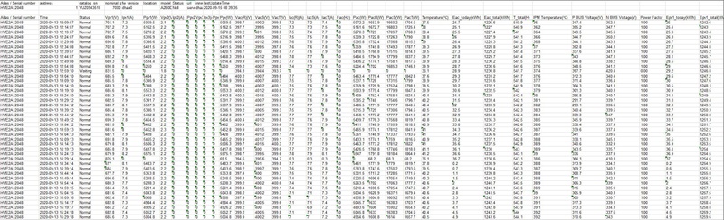

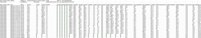

Zegt dit iets? Ik weet alleen niet of dit actueel is. Voorheen kon in dat inderdaad aflezen, nu kan ik het niet meer vinden..
Afbeeldingslocatie: https://tweakers.net/i/tJlKlmwiBuHAdw__GP3VpEFbDLM=/full-fit-in/4000x4000/filters:no_upscale():fill(white):strip_exif()/f/image/SkhWfzucJkestbIEF2spZknB.png?f=user_large
De kabel van huis naar schuur is volgens mij dikker dan 5x2,5mm2.
Op de andere groepen in de schuur zitten nogal wat gebruikers (allerlei machines etc), echter niet actief op moment van uitvallen. Hoogstens een compressor die aanspringt maar dat zou dan ook niet de eerste keer zijn.

Log eens goed wat de spanning doet rond dit tijdstip , AC spanning, en AC stroom is nu even van belang. Ik heb een vermoeden dat je kabel tussen huis en schuur niet toereikend is. Ik heb dit al wel eens eerder meegmaakt bij iemand anders.

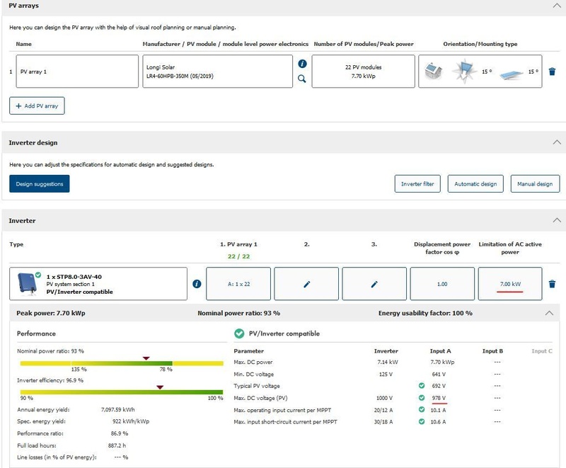

Verwacht niet dat dit direct het probleem is, maar 22 panelen in serie op één ingang van een 7kW omvormer, is mogelijk ook wel iets te gortig. Ik ken de exacte specs van de panelen en omvormer niet, maar als je nu al 850V op een dag meet met temperatuur van boven de 20 graden, dan zou ik toch even gaan nalopen of dit niet boven de 1000V gaat komen op een mooie heldere winterdag.
Die discussie heb ik hier op het forum al gevoerd en daar kwam uit dat ze het beste allemaal op 1 string konden. Echter kom ik er nu ook achter dat de max mppt voltage 850v is tov de max input voltage van 1000v. Maakt dat nog iets uit?
Als ik de omvormer nu aanzet geeft hij weer dezelfde foutcode als ik hier boven al gepost heb. Te hoog voltage volgens mij. volgens de Growatt app zou dit 840V zijn, wat misschien bij de max 850v mppt input past. Mijn multimeter gaat maar tot 600V en geeft overload aan, dus het systeem geeft wel voltage/stroom.
Wat ik daarbij dan niet begrijp is dat de panelen nu opeens zo’n hoog voltage geven. Dit heeft altijd rond de 750V gezeten. Je ziet ook dat toen hij gisteren afkapte, het voltage even richting de 830V ging.

Zodra je omvormer de panelen gaat belasten (zodat er vermogen gaat lopen), zakt de spanning. De spanning van 850V is onbelast (openklemspanning) en normaal zie je alleen de spanning als de omvormer in bedrijf is (belast).
Nogmaals: ik ken de exacte specs niet, want je geeft geen exacte typenummers op, maar ik verwacht dat je omvormer tot 1000V kan "belasten", maar met 22 panelen kom je behoorlijk dicht in die richting op een koude winterdag. Maar wellicht kan het net.
Waarschijnlijk zal het MPP algoritme tot 850V lopen, maar dat is ook prima. Als er meer dan 850V op de lijn staat, dan zal er echt niets meer opgewekt worden.

Ik weet niet hoor in mijn beleving zijn die AC voltages veel te hoog. Het is geen krachtstroom (380V).
Bij mijn 3 fase omvormer zijn die allemaal in de buurt van de 230/240V.
Is je nul weggevallen of zo?
Ik zou de AC kant op de omvormer eens na meten. Dus de Nul i.c.m. een fase. En dat 3 keer. Moet circa 230V zijn.

Hangt er vanaf wat de omvormer precies meet, de spanning tussen fase en nul of de spanning tussen twee fasen. Maar als dit inderdaad 240 volt moet zijn is er iets goed mis met de elektrische installatie 8)7
  • jobr
  • Laatst online: 26-07-2025
PeeVv schreef op dinsdag 15 september 2020 @ 18:42:
Tussen de fases zou heel vreemd zijn namelijk. Als je de 253V gaat halen tussen fase en nul dan moet de omvormer uitschakelen. Die spanning zou je dan op deze plek willen zien. De spanning tussen de fases kun je helemaal niets mee. Maar ja het blijft een chinees natuurlijk :)
Misschien kan de TS terugkijken wat de spanning was voor de uitval. Bij mijn Fronius kan ik op de website dit gegeven gewoon terugzien in het verleden. Mij gok is dat hier circa 230V staat.

Ik heb via de Growatt server site nog wat data kunnen achterhalen.
Hierbij de data van de laatste 2 uur voor het uitvallen:
Afbeeldingslocatie: https://tweakers.net/i/jx1i6KLZngvbwOTqEZ3BuMSmaUE=/800x/filters:strip_icc():strip_exif()/f/image/jSLdwrQ5G9MjbwG1Tsumd8uq.jpg?f=fotoalbum_large
En dan nog data van een dag eerder. Hier zie je dat het vermogen ook 2x kortstondig helemaal terug viel naar 0:
Afbeeldingslocatie: https://tweakers.net/i/nxN-VgKBMIWRPqnBf4T8eHn9Jjg=/800x/filters:strip_icc():strip_exif()/f/image/3v5cQ4ge0Zedy2LlX6XB38qF.jpg?f=fotoalbum_large

Het bevestigd wel wat @DjVe zei: die 800+V is de open klemspanning. Niet de spanning tijdens het leveren van stroom.

Je kan even een spanningsmeter op de AC klemmenstrook van de Growatt mee laten meten bij het opstarten. Kijk of de spanning opeens omhoog schiet. Check elke fase tegen de nul.
Maar als ik deze gegevens zo zie lijkt het op een interne fout.

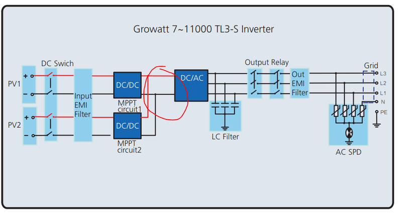

Afbeeldingslocatie: https://tweakers.net/i/zsgxeYvYJJfXahNeVacoHZaJp2U=/800x/filters:strip_exif()/f/image/BmuVxtcgSqL70ZGSvlFi5tN4.png?f=fotoalbum_large
Deze omvormer heeft twee MPPTtracker en lijkt daarom ook 2 bussen te hebben. Is geen gebruikelijke terminolgie. Beetje zoeken leverde dit op:
Afbeeldingslocatie: https://tweakers.net/i/tIbDKLV4JRiqRApD4L1s0QF31OM=/full-fit-in/4000x4000/filters:no_upscale():fill(white):strip_exif()/f/image/dPkmjlqqQ3PcXBq7LwhX8OJv.png?f=user_large
Dan kan de nul wel een rol spelen.
Maar ik denk dat de omvormer gewoon defect is.

  • jeroen3
  • Laatst online: 15:35
N bus had ik wel negatief verwacht overigens.
emot schreef op woensdag 30 september 2020 @ 09:24:
[ We gaan deze vraag nog wel even expliciet bij Growatt neerleggen, gezien bij het eerste telefoontje met Growatt ons werd verteld dat dit te veel zou zijn en we toch wel graag terug zouden willen naar één string van 22.
Je kunt je config ook even door de designer halen. Heb je alvast een idee.

Ik kan echter niet de juiste panelen invoeren en ik denk dat dat in zo'n kritisch geval wel van belang is.
Van Longi kan ik enkel de LR6 serie kiezen, niet de LR4.
  • busscherski
  • Laatst online: 20-05 16:32
En nu in het juiste topic
Je hebt volgens Sunny nog 22 V speling. Vind ik niet kritisch. Wel het maximale.
Afbeeldingslocatie: https://tweakers.net/i/f88j7nCsUc1kuTCEwFQles0a_zw=/800x/filters:strip_icc():strip_exif()/f/image/CaGjSwIuwV4jU006wIfpeuwZ.jpg?f=fotoalbum_large
edit: het zou kritisch worden als je het in Warschau zou installeren, daar neemt Sunny een annual extreme low temperature aan van -17 C.
Voor Zwolle geldt -9. Dus je hebt nog meer dan 8 graden speling.
[ Voor 17% gewijzigd door busscherski op 01-10-2020 11:36 ]
emot schreef op donderdag 1 oktober 2020 @ 10:49:
Dank, die kende ik nog niet.
Je kan toch zelf een paneel toevoegen als je de specs hebt. Zie Panel Manage bovenin.
