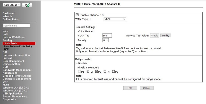

Eerst kon ik op beide tv's (met beide decoders) tv kijken.
Nu kan ik op 1 van de tv's alleen ned 1,2 en 3 kijken. En op de andere wel alle zenders.
De TV-gids werkt nog steeds op beide tv's niet.
Het lijkt erop dat de ene decoder van de tv die alleen ned 1,2 en 3 weer kan geven probeert te updaten. Maar dat lijkt niet te gaan.
Het is frustrerend.
Ik heb de volgende instellingen gemaakt voor LAN1.
Heeft iemand een tip?
Afbeeldingslocatie: https://tweakers.net/i/CpvOnF5usqBU9GDkmk-DwoQGD0E=/800x/filters:strip_icc():strip_exif()/f/image/Tmkctk5u2Eh9YzzNV13AfcFw.jpg?f=fotoalbum_large
Afbeeldingslocatie: https://tweakers.net/i/40C8rkKxdJ3QgwA0kAFtLdtmKcs=/800x/filters:strip_icc():strip_exif()/f/image/YuMmmUgCws9X3iXUGhnJQknK.jpg?f=fotoalbum_large
Afbeeldingslocatie: https://tweakers.net/i/fCNl8Y-jsLiMDspj-ntNDsMXncE=/800x/filters:strip_icc():strip_exif()/f/image/jzSfYKye0pYjluHooGpya1vq.jpg?f=fotoalbum_large

  • Beste antwoord ✓
  • laurens0619
  • Laatst online: 23:59
Tja iptv blijft troubleshooten en met een draytek zijn er weinig andere van wie je kunt meekijken. Ik zou zoveel mogelijk de tmobile En unifi topics lezen en kijken of je het Kunt vertalen.
Maar ben bang dat je zelf aan de slag moet gaan.
Dit komt bijna altijd neer op wireshark en kijken waar routes mislopen / verkeer vergelijken met de tmobile router. Dat kun je doen door op de lijn een tap toe te voegen maar sommige routers hebben zelf al een packet capture ingebouwd, ik denk de draytek ook. Even laten draaien, dumpen en analyseren in wireshark
Super leuk en leerzaam maar kost wel wat tijd (en boze vriendin dat de tv niet werkt ;))
[ Voor 18% gewijzigd door laurens0619 op 13-09-2020 08:38 ]

Hoi,
Als je TV gids niet functioneel is dan klopt je configuratie niet.
Je kan bij Draytek support NL (support@draytek.nl) een guide opvragen voor het instellen van Routed IPTV. Aan de schermafdrukken te zien heb jij Bridged IPTV ingesteld en daar is opzich niks mis mee behalve dan dat ISP's allemaal overgestapt zijn of gaan overstappen naar Routed IPTV. Het is met die guide van Draytek ook helemaal niet (meer) nodig om static routes in te stellen, die worden automatisch geprovisioned als je de juiste DHCP opties opneemt. Ik heb dit ooit voor een Draytek 2925 allemaal ingesteld weliswaar in combinatie met XS4all. Het gaat allemaal wel werken, maar er is meer configuratie nodig dan wat je hebt laten zien adhv de schermprints.
De guide van Draytek gaat ervanuit dat je ook de STB's in je primaire LAN ontsluit en dat is natuurlijk prima. Persoonlijk zou ik de STBs (ik vind het semi-vertrouwde apparaten) in een eigen LAN segment plaatsen en daar de P2 en P3 poorten op je Draytek in hangen. Zo is dat verkeer gescheiden van je andere apparaten. Het segmenteren hiervan kan je ook op een later moment doen nadat je IPTV met alle functionaliteit werkend hebt. Ik heb die scheiding later aangebracht omdat IGMP snooping conflicteerde met andere apparaten die afhankelijk zijn van multicast verkeer. De STBs in een eigen segment plaatsen was de oplossing,
(Routed) IPTV werkend krijgen heb ik altijd ervaren als een leerzaam project. Succes!
ps. Jij hebt één van de Draytek routers die Hardware Acceleration op Multicast verkeer ondersteunt (zie Draytek guide), dus ITPV zou perfect werkend gemaakt moeten kunnen worden.

  • empathizer
  • Laatst online: 18-05-2023
CenturiesEnd schreef op vrijdag 18 september 2020 @ 11:28:
Hoi,
John.
Ik zit net te kijken op internet wat een STB is. Ik lees iets van een set top box. Maar in mijn geval bedoel je dat jij tv-boxen semi vertouwde apparaten vindt? Het heeft dan wel geen wifi volgens mij. Maar semi vertrouwd dat is ook mijn gevoel. En al dat wifi-spul bijv. smartphones en internetradio's vind ik eigenlijk ook maar eng spul. Er zitten microfoons in. Wat zou je daar allemaal mee kunnen doen? Onlangs heb ik een internetradio gekocht. Ik weet het niet, de radio is prima en werkt goed. Ik word er wel wat paranoia van. Maar goed scheiden met LAN-segmenten klinkt fijn. Zo kan ik het wifi-spul in een bepaald lan-segment stoppen. Zoals ik al aangaf ga ik ermee aan de slag. En hoop ik meer grip te krijgen op hoe het allemaal werkt.
Ik heb de guide opgevraagd bij draytek.
Later meer (nieuwe) configuratiescreens. Ik kan vast nog hulp gebruiken.
