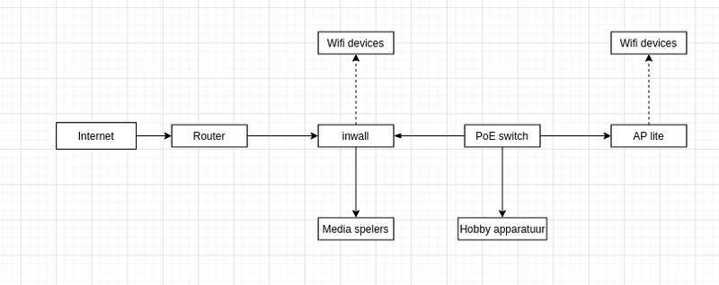

Schematisch zou dit het totale netwerk worden: (solid line= bekabeld, dashes=wifi)
Afbeeldingslocatie: https://tweakers.net/i/6L7axYLF6hPT3kZzlLQPBgN7omA=/800x/filters:strip_exif()/f/image/m1MDoMHZcATzuUULWlLXaWjh.png?f=fotoalbum_large
[ Voor 49% gewijzigd door dhrbarendrecht op 05-09-2020 20:00 ]
  • DukeBox
@dhrbarendrecht Ah zie dat die inwall 2 ethernet poorten heeft. Lijkt mij dan geen probleem, er is niet iets als netwerk in en uit.. alleen PoE.
  • LanTao
Dit kan gewoon. Switches kijken niet naar de richting van verkeer, alleen naar MAC-adressen, en de InWall(-HD) heeft gewoon een kleine switch ingebouwd, net als bijvoorbeeld de UAP-AC-Pro.
Het enige probleem dat een dergelijke opstelling kan geven heeft te maken met de PoE passthrough-functionaliteit van de IW's. Als je een apparaat onderaan de IW aansluit op de PoE passthrough-poort dat actief "Nope, ik heb geen PoE nodig" onderhandelt dan kan de upstream PoE mogelijk ook uitgaan. Maar dit is voor zover ik weet zeldzaam.
  • dhrbarendrecht
  • Laatst online: 06-10 09:31
LanTao schreef op zaterdag 5 september 2020 @ 20:45:
Zou het dan juist zijn om de AP functionaliteit te zien als een soort van 'losse AP aangesloten op een extra poort op de switch' of zit dit veel meer geintergreerd (ook in de software)?
  • LanTao
dhrbarendrecht schreef op zaterdag 5 september 2020 @ 20:53:
Je kan in de software eigenlijk niks met het switch-gedeelte, het is primair een AP.

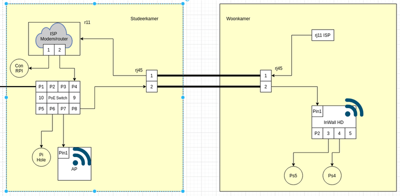

Indien ik er twee kabels door krijg daarintegen, ga ik eens kijken of het lukt een mooie ombouw voor de in wall te maken en klooien met deze adapters om alles uit de woonkamer te halen en dit te creeren:
Afbeeldingslocatie: https://tweakers.net/i/qukjyCJMu2cB_HGTf2x_oN2WUic=/800x/filters:strip_exif()/f/image/R4mu4lhFYXdSq5RgHdgzJwJ9.png?f=fotoalbum_large
  • nero355
  • Laatst online: 09-10 16:01
nero355
ph34r my [WCG] Cows :P
dhrbarendrecht schreef op zondag 6 september 2020 @ 00:38:
Wat wil je daarmee precies doen dan :?
Iets met VoIP of zo ?!
In principe kan je inderdaad over CAT5/5e/6 heen ook gewoon telefoonsignalen sturen.
Je kan ook meerdere netwerken door één kabel heen sturen als je VLAN's gebruikt.
  • dhrbarendrecht
nero355 schreef op zondag 6 september 2020 @ 00:47:
We hebben keuze tussen ziggo over de kabel (te duur voor enkel internet imo) of adsl via zo'n ouderwetse rj11 aansluiting op ons nieuwe adres. Er zit dus een rj11 aansluiting in de muur en op de modem/router om te communiceren met de buitenwereld. Maar ik ga geen 4 aderige cat3 door de muur trekken en daar direct rj11 op knijpen in 2020
