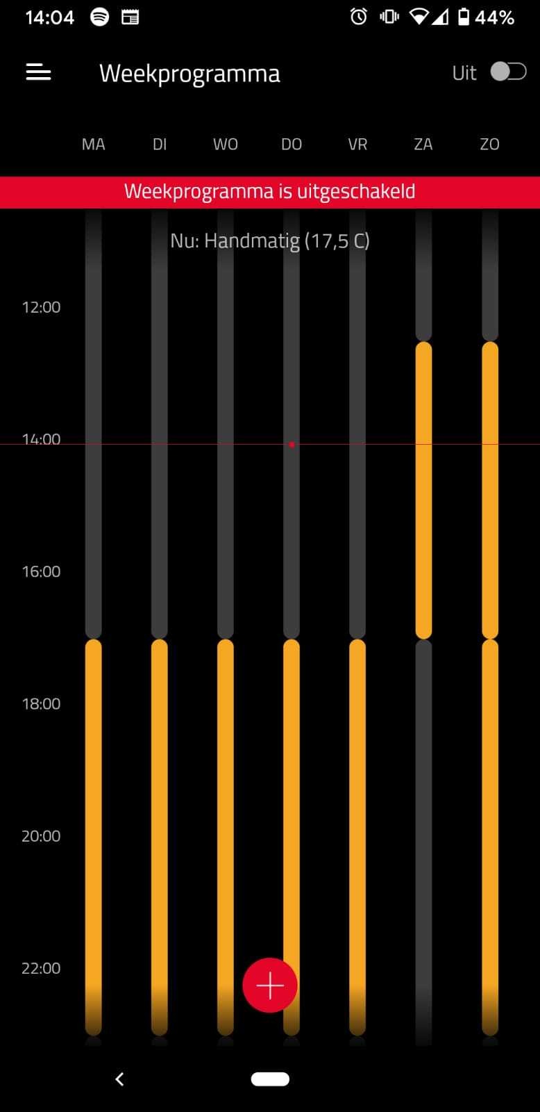

Inderdaad, heb zelf sinds enige jaren een Intergas en daarbij de Comfort Touch aangeschaft. Doet precies wat TS wilt; op afstand bestuurbaar, super makkelijk instelbaar (per week). Kan nog wat extra dingen die TS niet heeft genoemd (tapwatertemperatuur, CV circuit temperatuur). Geeft direct ook aan wat de waterdruk van het CV circuit is.
Ik ben er erg over te spreken. Keertje later thuis (nu met thuis werken n.v.t :+ ) en huppa even wat later zetten.
Zelfs als je lui op de bank ligt en je wil het wat warmer hebben, even telefoon erbij en je hoeft niet op te staan voor meer comfort.
Huidige temperatuur en programma:
Afbeeldingslocatie: https://tweakers.net/i/B5KX7-ysehQjA2LTh0wDm-iuVaU=/full-fit-in/4920x3264/filters:max_bytes(3145728):no_upscale():strip_icc():fill(white):strip_exif()/f/image/zWCMhy2svOU9Y472aAjFQuMA.jpg?f=user_large
Week programma (staat nu uit i.v.m A huidige buiten temperatuur en B thuis werken)
Afbeeldingslocatie: https://tweakers.net/i/RCrx-eGP45LzaL3s6YlCRNfL8Io=/full-fit-in/4920x3264/filters:max_bytes(3145728):no_upscale():strip_icc():fill(white):strip_exif()/f/image/3Q1hgY1MX5f6A3Rc6Wuux2xv.jpg?f=user_large

Bedankt voor de informatie en discussie.
Van wat ik hier heb gelezen is de Anna voor mij een goede keuze. Vergeleken met een domme (niet slimme) klokthermostaat kan Anna meer maar kost minder!
Als die prijs een punt is, komt de Intergas Comfort Touch nog eerder in aanmerking? Is gemaakt voor je ketel.

Als je overweegt om later per kamer te gaan verwarmen zou je nu al een Adam HA kunnen nemen.
Deze thermostaat sluit je aan tussen je huidige Honeywell round oid? (wel de modulerende ander geeft deze geen temperatuur door) en de ketel.
De Adam gebruikt dan de Honeywel als thermometer en input buiten de programma's om.
Via de plugwise app of locale website kan je het programma en geschiedenis van je ketel activiteit wijzigen en monitoren.
Later kan je dan radiator knoppen toevoegen om eventueel per vertrek te gaan regelen.

Klopt, en daar heb ik ook over nagedacht. Uiteindelijk gekozen voor Anna omdat dit in de huidige situatie de beste oplossing is en 50 euro minder kost. Er zijn namelijk plannen om te verhuizen en ik weet nog niet of het nieuw huis vloerverwarming zal hebben of niet.
