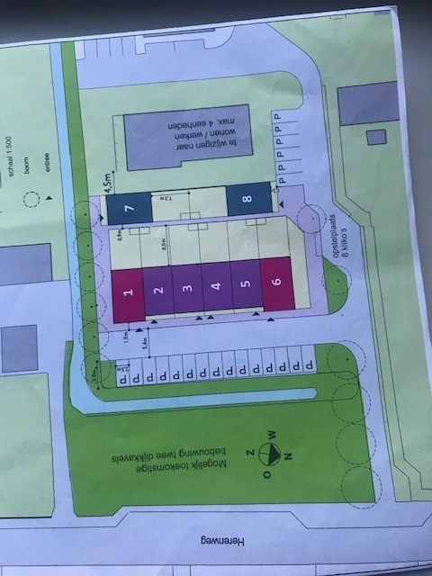

Goedendag,
Ben kort geleden verhuisd naar een nieuwbouw woning. Nu wil ik gelijk gaan beginnen met verduurzamen van ons huis. Ik wil graag 12-14 zonnepanelen plaatsen op de west-zijde en oost-zijde van mijn pannendak. 6 panelen op de oostkant en 8 panelen op de westkant. Aan de oostzijde zijn een paar bomen op afstand maar vanaf 10:00 uur heb ik daar de zon volop staan. Aan de westkant heb ik vrij uitzicht. Panelen komen in Landscape te liggen ivm beide zijden een dakkapel.
Nu heb ik div. offertes liggen maar ook voor mij is de omvormer met of zonder optimisers de bottleneck. Ik kom uit op ruim 4000Wp
Ook ik zit aan SolarEdge te denken. Ik kom dan uit op de P405 en de SE 4000H HD.
Ik heb 3-fase in huis maar dit is een 1-fase omvormer. Men zegt dat anders de omvormer niet opstart?
Wat is jullie idee hierover? Ik lees veel over SE maar er zullen toch ook goede recenties zijn? ;)Afbeeldingslocatie: https://tweakers.net/i/G6a3YTBbMvfktaeMlg8J4fXKF3I=/full-fit-in/4920x3264/filters:max_bytes(3145728):no_upscale():strip_icc():fill(white):strip_exif()/f/image/EFqkKxjweSZNMjo7cwLaRoQZ.jpg?f=user_largeAfbeeldingslocatie: https://tweakers.net/i/dE0dqePxj6mfDGXp7xxcpc2Uyik=/800x/filters:strip_icc():strip_exif()/f/image/3Np4dHicdvWg83grQJmaR2NT.jpg?f=fotoalbum_large

Op beide daken van je huis heb je een dakkapel en de panelen komen op het schuine dak boven de dakkapel en eronder? Of alleen erboven?
3 fase SolarEdge heeft per richting in de praktijk minstens ongeveer 9 panelen in dezelfde richting in de zon nodig. Enkelfase SE doet het goed vanaf 5.

Ze komen aan beide zijden boven de dakkapellen. Aan de westzijde komen er dan 6 in landschape en rechts naast de dakkapel 2x portrait.(8 totaal) Ik denk ook dat de 1-fase omvormer in dit geval de beste oplossing is.
  • busscherski
  • Laatst online: 21-08 21:28
Dus je hebt nooit enige schaduw.
Blijf dan ook weg van SolarEdge.
Met 14 panelen kom je dan op een 3 of 3.68 kW enkelfase omvormer.
Passen er 14 van deze Longi's?
@busscherski en @AUijtdehaag
Ik wil toch nog een advies over 3 panelen onder de dakkapel. Ik heb gemeten en kom aan een ruimte van dakgoot tot loodflap onderzijde kapel van 130 cm. In principe kunnen daar dus 3 panelen liggen maar is dat slim als ik in de toekomst de dakkapel wil verven? Ik heb gezien hoe je dan dan kan oplossen.
Jullie zeggen in de div. topics ook dat je vol moet leggen wat mogelijk is en dat naderhand uitbreiden veel meer voeten in de aarde heeft!
Het is een nieuwbouw en ik denk dat ik een verbruik van 5000 KWh zal hebben. Als ik dan in de richting van 5000Wp kom is dit toch niet verkeerd en ga ik richting een break even?
Als ik dan kijk naar de omvormer; die wordt ook iets zwaarder en wat betekent dit in de meterkast? Gaat hij nog steeds over 16A installatieautomaat of moet ik er een 25A inzetten over een 40A aardlekschakelaar?
Dan nog een vraagje:
Als ik op zolder naast de omvormer een PV-verdeler met WCD plaats, kan ik die dan gebruiken voor een toekomstige Airco?
  • AUijtdehaag
Als de WCD ook een eigen aardlek/zekeringautomaat heeft, dan kan dat prima gecombineerd worden.
Gewoon onder je dakkapel ook panelen, hoe meer des te beter. (voor de Vmpp die de omvormer krijgt)
En dan een Goodwe of SMA (makkelijk zelf uitleesbaar)
Want die hebben schaduwmanagement. (al las ik van de week, dat goodwe, maar 1x per uur is en SMA is iedere 6 minuten naar een nieuwe mpp zoekt, en die is instelbaar)

Lage dakje mag/wil je niets? Schuurdak kan nog een paar. Dan zou je onder de dakkapel nog kunnen laten.

Rol-Co schreef op zondag 6 september 2020 @ 20:17:
@Rol-Co
Op de schuur heb ik wel te maken met veel schaduw en niet het hele dak is van mij. (buurman) dus daar zeker niet. Onder de dakkapel ga ik wel serieus over nadenken. Thx.

cwrm63 schreef op zondag 6 september 2020 @ 21:49:
@Rol-Co
En dat lage stukje? Boven je woonkamer zeg maar, daar passen er wel 5 in portrait denk ik.

@Rol-Co
Heb ik ook nog aan zitten denken maar dan zit ik waarschijnlijk aan een kabelgoot vast over de muur naar zolder. En dat wil ik niet. Misschien later als 2e project met aparte omvormer.
Wat ik van de uitbouw niet weet is wat de zon/ schduw hier doet. Dit moet ik eerst eens gaan bekijken; In principe kan het wel. 5,5 mtr breed en 2,4 mtr. diep.

cwrm63 schreef op zondag 6 september 2020 @ 22:18:
@Rol-Co
Ja daar passen mooi 5 panelen van 2 meter, toch weer 2000Wp , de 2 dunne kabeltjes kunnen vrij simpel door de muur naar binnen of naar beneden naar de schuur en daar op de schuur groep.
