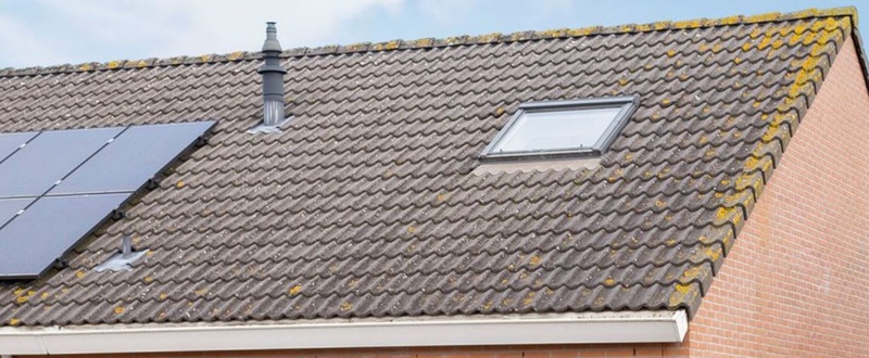

Over een aantal maanden gaan wij verhuizen naar een nieuw huis. Bij ons huidige huis hebben wij ook zonnepanelen en we willen straks ook panelen bij ons nieuwe huis. Daarom ben ik mij nu aan het oriënteren.
Ik heb enkele foto's toegevoegd als situatie schets. Mijn verwachting is dat het huis ~5.7m (30 cm per dakpan) breed is de hoogte van het dak ~5.9m (33cm hoog per pan).
Afbeeldingslocatie: https://tweakers.net/i/eaetqOVoeRwYQQu3TmvTh0dE2Zk=/800x/filters:strip_icc():strip_exif()/f/image/4FwPLvoCr5PepO2m1bE6WNpG.jpg?f=fotoalbum_large
Afbeeldingslocatie: https://tweakers.net/i/Ctx3yHs78y-Pjc7s3WK-iBsoYUI=/800x/filters:strip_icc():strip_exif()/f/image/EXdczBN6dHRTyvFAJCutCk5i.jpg?f=fotoalbum_large
Om optimaal gebruik te maken van de oppervlakte van ons dak had ik het onderstaande legplan voor ogen. Er van uitgaande dat mijn afmetingen kloppen.
Afbeeldingslocatie: https://tweakers.net/i/ucf2uTv4Hn74x9tnoFduRQ44taY=/full-fit-in/4920x3264/filters:max_bytes(3145728):no_upscale():strip_icc():fill(white):strip_exif()/f/image/sEwfqxBCpK8PmegelOOif1fP.jpg?f=user_large
Nu heb ik een aantal offertes mogen ontvangen en hier zaten enkele voorstellen in waarvan ik twijfel of het past.
Men had bijvoorbeeld 3 panelen als landscape staan. Wat volgens mij niet past zonder het onderste pijpje te verwijderen. Hier had men ook 3 panelen als landscape boven het pijpje, wat volgens mij voor de schaduw verre van ideaal zou zijn.
Dus ik denk dat ik het beste binnen de maten van de pijpjes kan blijven, om niet snel schaduw te krijgen.
Nu kreeg ik ook veel offertes met Solaredge, maar ik vraag me af in hoeverre dat bij mij nodig gaat zijn met mijn voorgelegde legplan. Ik denk dat we pas later op de dag schaduw gaan krijgen op 1 paneel, de vraag is of dit significant impact gaat zijn.

Waarom haal je niet het dakraam weg, en plaats een (of twee) nieuwe dakra(a)m(en) aan de andere kant.?Afbeeldingslocatie: https://tweakers.net/i/mzPOaAeOtRmTOQ5cte7V4b_5izQ=/800x/filters:strip_icc():strip_exif()/f/image/NfvHh8iv10WWD4s0CjBTDVWz.jpg?f=fotoalbum_large
Dan passen er 15 panelen in landscape..
Leuk voor op een 3-fase SMA in 1 string. (maar als je 1-fase hebt kan dat ook, op 2x mppt ingang)
Je focust teveel op de schaduw, een SMA kan daar prima mee omgaan (harde schaduw, is geen probleem)
Heb het dakraam hier ook verwijderd. Scheelt ook weer warmte (hitte) in de zomer, want niet naar binnen valt.

Hebben we wel aan gedacht echter zitten er twee kamers onder het dak. Aan de andere kant zit ook een dakraam. Natuurlijk licht gaat wel fijn zijn in een slaapkamer/werkkamer, indien er maar een kamer was dan was dit een serieuze optie. Nu prefereer ik het natuurlijk licht boven de extra panelen.
Begrijp dat de schaduw een non issue in deze situatie.

Ik vraag me af of dit gaat passen. Bij Coolblue gaven ze aan dat ze met de onderstaande marges werkten;
- 20 cm vanaf de zijkanten van het dak
- 10 cm vanaf obstakels
Zijn dit marges welke gebruikt moeten worden vanwege wind en veiligheid? Als ik dit namelijk mee neem, dan is er niet zo veel mogelijk behalve de standaard panelen van 325-340 WP. Voornamelijk vanwege de breedte van het dak.

3*1038+1755 = 4,869 meter. Je hoeft natuurlijk alleen aan de rechterkant de 20 cm aan te houden, dus je hebt in totaal 5,069 meter nodig. Komt nog wel wat bij voor de montage, de panelen liggen niet strak tegen elkaar, maar dat zou dus gewoon moeten passen. In de hoogte is het 1755*3 + 400 = 5,665 meter, zou ook moeten passen.

Ben gisteren bij de nieuwe woning geweest en die hadden nog enkele pannen liggen waar de maten goed op waren te meten. Dit waren de oude pannen waar het dakraam nu zit. De maten waren inderdaad 33 hoog en 30 breed.
Dus de hoogte van het dak zou dan 5,94m hoog zijn en 5,85m breed. Dacht eerst dat het 19 pannen waren maar na aanleiding van @AUijtdehaag nogmaals geteld en de holtes bij de dakgoot geteld en kom ik vanaf het pijpje op 35 en dus 17.5 pan.
Nu kwam ik de panelen Longi Solar LR4-60HPB-350M 350WP Full Black tegen in andere topics. Waaronder die van DutchTaz en deze leken naar mijn inziens goed kwa kleur. Deze kwamen ook redelijk ok uit bij deze review.
https://review.solar/best-solar-panels-2020/
Afbeeldingslocatie: https://tweakers.net/i/Zmkmp3IUB7YGA3H2tLTRRns78rs=/full-fit-in/4920x3264/filters:max_bytes(3145728):no_upscale():strip_icc():fill(white):strip_exif()/f/image/chetSIHL7PKji3u3gPvCS267.jpg?f=user_large
Nu is mijn vraag of met het legplan wat ik had of dit ook kon met pijpjes en de marges aan de zijkanten.
3 * 1.052 + 1.776 = 4.932
Als ik hier nog eens ~6cm bij tel voor ~2cm tussen de panelen en 20cm voor de zijkant van het dak kom ik op 5.192m. Wat nog wel binnen de 5.25 valt maar dan heb ik geen 10 cm naast de pijpjes, is dit dus niet passend of is die 10cm hier iets minder erg?
Indien dit niet erg is dan zou ik op 4200 WP kunnen komen , volgens mij is een SMA Sunny boy 3.6 nog steeds voldoende. Wanneer ik dit in Sunnydesignweb plaats, zal dit waarschijnlijk licht aftoppen maar is volgens mij maar enkele kW per jaar.

Zie hieronder het resultaat hoe het geplaatst is. Ben er tevreden mee, zonder het dakraam weg te halen optimaal gebruik van het dak.
Afbeeldingslocatie: https://tweakers.net/i/U57ViwKUM6H72wmB2dC_CxJrqjo=/800x/filters:strip_icc():strip_exif()/f/image/VEu4OW1ppCl7FBLLGEnnijni.jpg?f=fotoalbum_large
Nu alleen nog even de 2 strings in één gaan zetten, had begrepen dat dit beter was. Men had het in twee separate strings gelegd.
