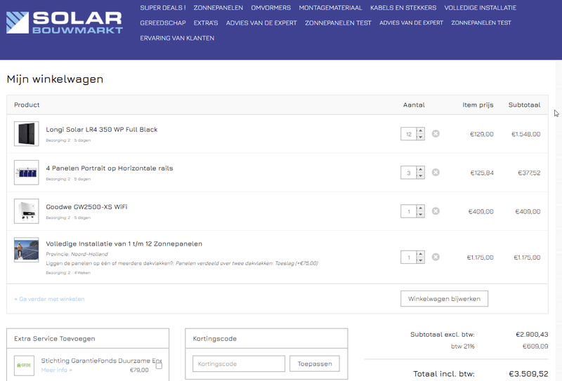

Een Aps QS1 quad micro omvormer kan ook. Hier kunnen 4 panelen op + een gewone omvormer voor 8 panelen.
https://www.simply-solar.nl/product/aps-qs1-micro-omvormer/ = 369,- + de rest bij een webshop
Afbeeldingslocatie: https://tweakers.net/i/JSQ6tvPJ6fA1sxQrs-1TztUwmyg=/800x/filters:strip_exif()/f/image/fjJ5e9u8gH0jL86vy14wJ0PZ.png?f=fotoalbum_large
Moet je zelf de afmetingen, indeling enz goed controleren. Maar je zou voor zo'n 3205 klaar zijn dan. 0,76 C/kWh

Dat is nogal fors goedkoper dan de +- 1,- eu per WP waar ik zelf op uitkwam.
Overigens zie ik dat dit met name komt door de Goodwe omvormer. Een snelle Google search vindt over dit type weinig nadelen/klachten tov de in TS genoemde merken.
Afgezien van het milieu gedeelte, zal een groot deel van ons toch zonnepanelen vanuit financieel oogpunt. Hoe lager de prijs, hoe eerder de terugverdientijd. Tenzij iemand anders andere ervaringen heeft?
Overigens stond solar bouwmarkt ook op mijn lijstje, echter zijn ze, buiten dat ze een van de voordeligste zijn, ook niet echt behulpzaam in de zin van informatie verstrekking (wat overigens hun goedrecht is, iemand moet tenslotte dat "gratis" advies ook betalen). Maar je zult dus bij hun moeten aankloppen met een compleet plan - waar ze wel deels mee willen denken voor installatie (aangezien hun dat moeten verzorgen) maar meer dan dat ook niet. Wat mij overigens ook meteen brengt op het aftersales verhaal... Heeft iemand ervaring met deze partij? Het is een hele andere vraag dan waar de TS mee begon maar ook niet geheel onbelangrijk..

4 is het minimum, het kan dus wel. Ik denk dat ik dan gewoon een string omvormer zou kiezen, en niet moeilijk doen met micro omvormers.
https://www.solar-bouwmarkt.nl/gw3000d-ns-wifi.html
of de 3.6 kW versie (afhankelijk van de hellingen, geef even door dan zoek ik het voor je uit)
met dit
https://www.solar-bouwmarkt.nl/ethernet.html
Ik heb nog nooit gehoord van slechte after sales bij solar-bouwmarkt. Wel investeren ze weinig in acquisitie, daar betaal je dan ook niet voor.
@lothar
Die rails zijn geschikt voor normale breedte panelen.
Die Longi panelen zijn extra breed, dus dan moet je dit hebben.
https://www.solar-bouwmarkt.nl/5-panelen-portrait.html

Overigens merk ik op dat de SMA Sunny Boy 3.0 1AV41 2 MPP Trackers aan boord heeft.
Is het dan in mijn geval niet beter om de hierboven genoemede setup van @lothar te nemen en de omvormer Goodwe ( -/- € 409,-) en APS QS1 (-/- € 369,-) vervangen voor de SMA (+ € 1.009,-) per saldo is dit wel € 231,- duurder maar het voordeel is dat het geheel door één leverancier geleverd wordt.
Overigens hebben jullie mij nu juist aan het twijfelen gebracht ik dacht dat ik eruit was maar nu ik de rekensom opnieuw zit te maken is het wellicht zelfs prijstechnisch interessant om zelfs te gaan voor "slechts" 8 zonnepanelen, wat een besparing oplevert van € 516,- (4x € 129,-) en ik kan tevens een kleinere variant SMA nemen (SMA Sunny Boy 2.5 1VL40) eveneens een besparing van € 160,- (€ 1.009 -/- € 849)
Het aantal Wp is dan wel weer minder, maar aangezien de terugleververgoeding in de toekomst toch afgebouwd gaat worden en ik nog slechts 3 jaar kan profiteren van de huidige (volledige) salderingsregels levert bovengenoemde besparing wellicht nog het meest en het snelst geld op. De panelen leveren max 2.800 Wp op, waar mijn verbruik nu momenteel op circa 2.500 zit en naar verwachting zal oplopen tot circa 3.000 de komende jaren.
De Wp voor de gehele set incl. installatie komt dan neer op € 1,02 per Wp. Met de Goodwe zelfs € 0,89 per Wp
Is er nog iemand die mij kan overtuigen om voor de Goodwe te gaan ipv de SMA?

De Goodwe die ik linkte heeft ook 2 mpp trackers.
  • freestyler2
busscherski schreef op woensdag 2 september 2020 @ 21:30:
Owja nu zie ik het, je hebt een ander type (NS ipv XS) en vandaar dus dat je de Wifi module apart dient te bestellen :)

Ik zie overigens in de details staan dat het aanbevolen aangesloten Vermogen: 3000-3900 WP is voor deze omvormer.
Als ik kies voor de Longi panelen (350 Wp ps) dan zit ik op 4.200 Wp totaal - moet ik dan niet gaan voor de GW3600D-NS variant cq andere panelen? Mits ik uiteraard besluit voor 12 panelen te gaan :+
Ik dacht echt een kant en klaar verhaal te hebben - en enkel nog de keuze voor een omvormer te moeten maken en dat verder alles hapklaar was maar niets is wat het lijkt 8)7

Dat aanbevolen vermogen is niet geldig voor meerder orientaties zoals bij jou. En zelfs als het zuid was is het maar een aanbeveling.
Ik wil het wel even met 12 Longi's invoeren in Sunnydesign. Moet ik alleen even de exacte richting en helling weten.
Bedoel je met ZW precies 45 graden vanaf zuid of een beetje anders? En wat bedoel je precies met NW?
De QS1 kan je bij winkelmann voor 285 incl btw krijgen. ;)

busscherski schreef op woensdag 2 september 2020 @ 21:59:
Oke duidelijk!
Het dak heb ik zojuist gemeten op 47 graden - gemakshalve en vanwege de mogelijke onnauwkeurigheid kan je denk ik gewoon uitgaan van standaard dak op 45 graden.
NW is een onjuistheid geweest en bij deze direct aangepast aan de TS. Het moet Noord Oost zijn

  • busscherski
  • Laatst online: 20-05 16:32
o, noordoost.
Daar hoef ik geen simulatie voor te doen, weet wel uit mijn hoofd dat een 3 kW omvormer dan meer dan voldoende is.
Vul een winkelwagentje zoals @lothar heeft voorgedaan en bestel.
Wel even denken aan de iets langere montagerails (voor 5 ipv 4 panelen ivm de breedte).
3 kW omvormer met 2 mppt's en de LAN of Wifi stick.
