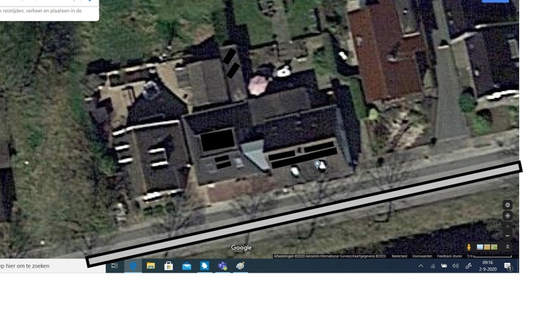

Tot nu bedankt voor de antwoorden. Voor de liefhebber heb ik een plaatje erbij gedaan om wat meer duidelijkheid te geven.
Zoals gezegd, op het grote dak 9 panelen , op het schuine dak van de aanbouw tussen de dakramen 2 panelen, op het platte dak 4 390wp panelen en op het dak van de houtstek 2 panelen.
Mogelijk kunnen jullie dan meer aangeven?

Heb je een 3 fase netaansluiting?
Als je een SolarEdge 3 fase omvormer neemt zul je aan het begin en eind van de dag als de zuid panelen weinig zon krijgen wat clipping zien van de optimisers van de panelen op de platte daken.
P404 optimisers maken het dat minder erg maar zullen het niet helemaal kunnen voorkomen.
Enkelfase SolarEdge zal minder of geen problemen krijgen met optimiser clipping.
