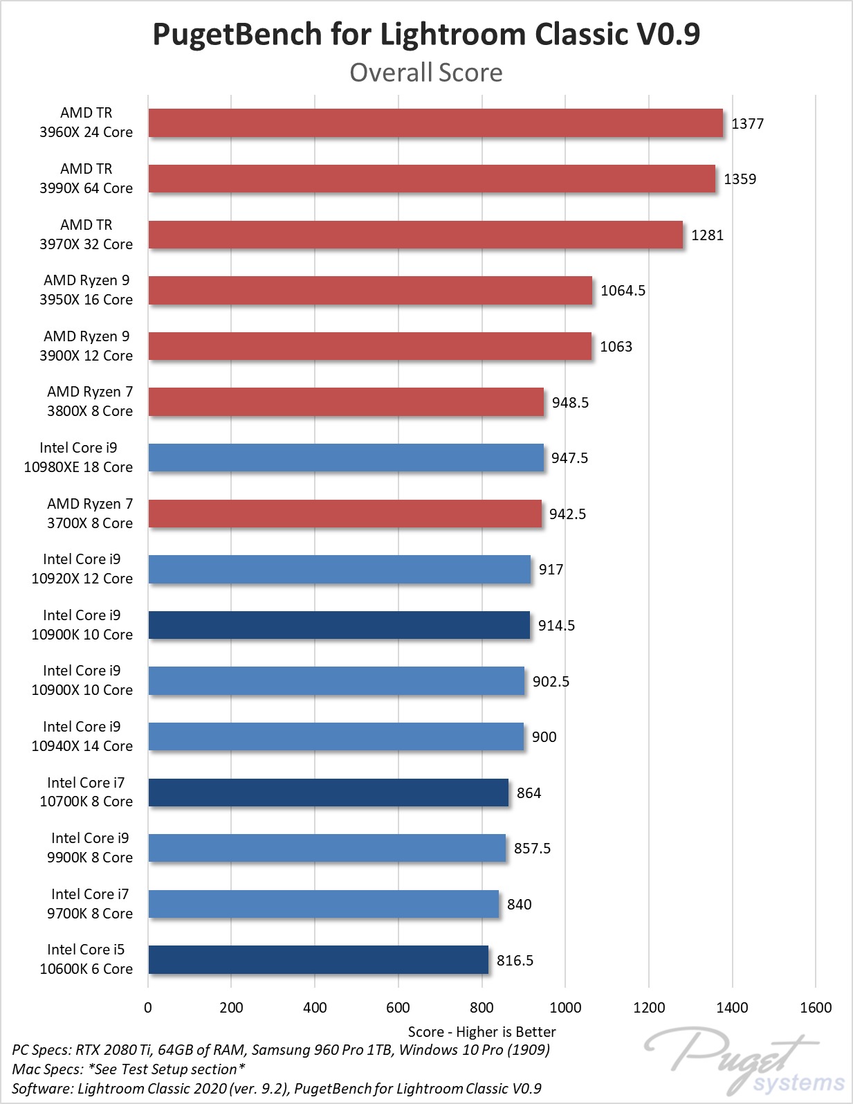

@sdk1985 , die benchmarks zijn voor Photoshop.
Voor Lightroom wil je liever in het rode kamp (AMD) zitten. Die blaast Intel omver. Mede omdat hyperthreading buggy is met Lightroom.
Afbeeldingslocatie: https://www.pugetsystems.com/pic_disp.php?id=61337
Pak gewoon een build met een 3600 of 3700x. Lijkt me zat.

Djarune schreef op donderdag 3 september 2020 @ 09:10:

Dan doet de 3600x (heel) weinig onder voor de 3700x, zeker in de gebieden die voor mij van belang zijn, dus dan lijkt een 3700 me overkill en het prijsverschil niet waard.
Klopt die 100 euro kun je beter steken in een QHD scherm of andere randapparatuur.
