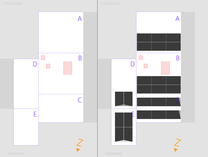

Schematische weergave van het huis
Links de daken, rechts een idee waarvan ik dacht dat dit het maximaal haalbare/bruikbare is van ons dak?
Afbeeldingslocatie: https://tweakers.net/i/e6hlpFv_Lg_tn27R-tXmKI_EC1M=/800x/filters:strip_exif()/f/image/ZyhuD921jvbcOpgWJwDXmAMS.png?f=fotoalbum_large
Afmetingen:
Schuin dak A: 5,45 x 4,95 m
Schuin dak B: 5,45 x 4,95 m
Plat dak C: 5,44 x 3,30 m
Plat dak D: 3,00 x 6,00 m
Plat dak E: 3,00 x 4,40 m

Denk dus maximaal haalbaar:
6 op dak B landscape (Zuid)
6 op dak C landscape (Zuid) - Oost/west niet haalbaar vanwege formaat dak
4 op dak E portrait (Zuid) - 4 in oost/west voegt niks toe denk ik? En dan moet je ook weer micro omvormers of optimizers gebruiken.
Jammere is dan dat alles op zuid ligt.

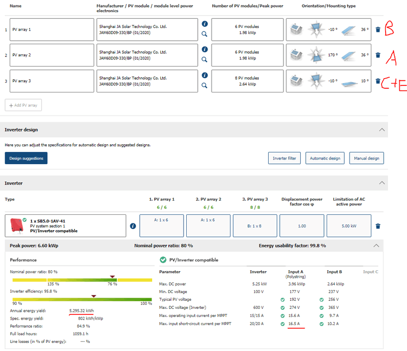

Panelen die op zuid liggen met een helling van 10 graden gedragen zich qua opbrengstverdeling over de dag niet zo heel veel anders dan oostwest 10 graden helling.
Wat vind je van zo`n opstelling?
6 panelen op A, B en C en 2 op E.
Dat past sowieso.
Ik heb gekozen voor polystring opstelling, dan moet je op dakvlak A en B evenveel panelen hebben. Op deze manier kom je nog net weg met een 5 kW enkelfase omvormer. Wel van SMA en geen Chinees merk omdat de stroom vanwege polystring hoog is.
Afbeeldingslocatie: https://tweakers.net/i/EnxACjgtqMc8m_iGgUEyYUJ6G1c=/800x/filters:strip_exif()/f/image/QpJdWABgGUHNYymLq38tYmlF.png?f=fotoalbum_large

@busscherski Bedankt voor de uitgebreide toelichting en berekening. Moet zelf het dak maar eens op met een meetlint voor de exacte maten. Dak C wordt binnenkort ook compleet vervangen dus dan kunnen we meteen checken wat de draagkracht is.
Dit zal wel betaalde software zijn neem ik aan waar je mee werkt?
Toch stom ook dat alle bedrijven mij optimizers aanraden. Is toch ook meer werk voor hun en meer klachten en reparaties onder garantie?

  • busscherski
  • Laatst online: 16:14
Ik heb Sunnydesign van SMA gebruikt, super intuïtief dat kun jij ook. Gratis maar raadt uiteraard alleen SMA aan.
Met SolarEdge kun je ingewikkelder legplannen maken en het werkt altijd wel een beetje. Verder denk ik dat installateurs er meer aan verdienen.

busscherski schreef op woensdag 2 september 2020 @ 07:12:
Hmm ben er mee bezig geweest maar ik krijg zo maar 4 panelen op dak B bijvoorbeeld.
failure is the only option
  • busscherski
Wat er past weet je zelf beter dan Sunny.
Gebruik manual in plaats van visual planning.
  • Phusebox
  • Laatst online: 21-08 22:32
Phusebox
Karmakeizer Azijnpissen
busscherski schreef op woensdag 2 september 2020 @ 08:00:
Dat weet ik niet of ik dat beter weet. Als ik de maten van het dak ingeef en hij zegt dat het niet past, wie ben ik dan om te zeggen dat het wel past?
Kan ook niet meer vinden hoe ik terugschakel naar handmatig. Duidelijk niet noob-proof :+
Maar goed, al die tegenstrijdige adviezen helpen niet bij iemand die problemen heeft met kiezen en bij het nemen van de beslissing meestal alsnog het foute kiest :X

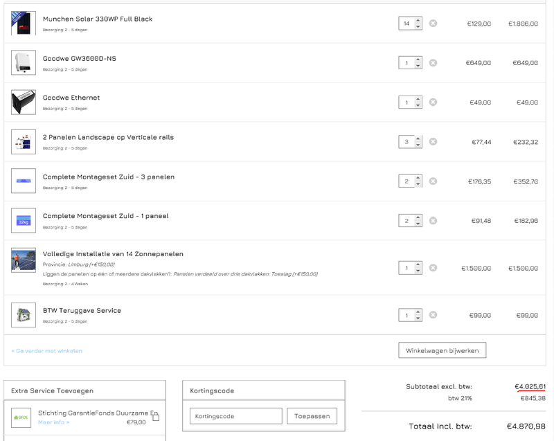

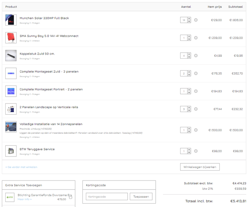

  • busscherski
Als ik mijn voorbeeldje in een winkelwagentje stop van een webshop, geloof je het dan?
Er zijn meerdere opties en volgens mij vinden we het meeste wel goed.
Jouw eigen legplan met SolarEdge zal niet lukken voor 5k, vandaar dat ik probeerde om iets te bereiken met betere bang/buck.
  • Phusebox
Phusebox
busscherski schreef op woensdag 2 september 2020 @ 18:56:
Dak A en D wilde ik sowieso achterwege laten. Was meer dat ik dacht dat dit het maximaal haalbare was voor onze daken dacht ik bij het maken van het topic.
Die twee daken komen dan later wel, als het nog rendabel is tegen die tijd.
Heeft trouwens niks met 'geloven' te maken. Het is meer een keuze die ik moet maken waar ik niet uit kom.

  • busscherski
Hetzelfde legplan als wat je nu al hebt van je lokale leverancier maar dan geen SolarEdge. Ik ben geen fan van SolarEdge op daken waar het behalve logging per paneel niets toevoegt.
Afbeeldingslocatie: https://tweakers.net/i/KGLaLl7aiUwfkDY3SAhwhsgTtwI=/800x/filters:strip_exif()/f/image/Vb4fnyFMJuBqDNk0u8Im8iDc.png?f=fotoalbum_large
Ik heb het niet nagerekend maar ik verwacht dat je er ook nog 6 op dak A hebt voor ongeveer het bedrag van je huidige offerte.
  • Phusebox
Phusebox
busscherski schreef op woensdag 2 september 2020 @ 20:22:

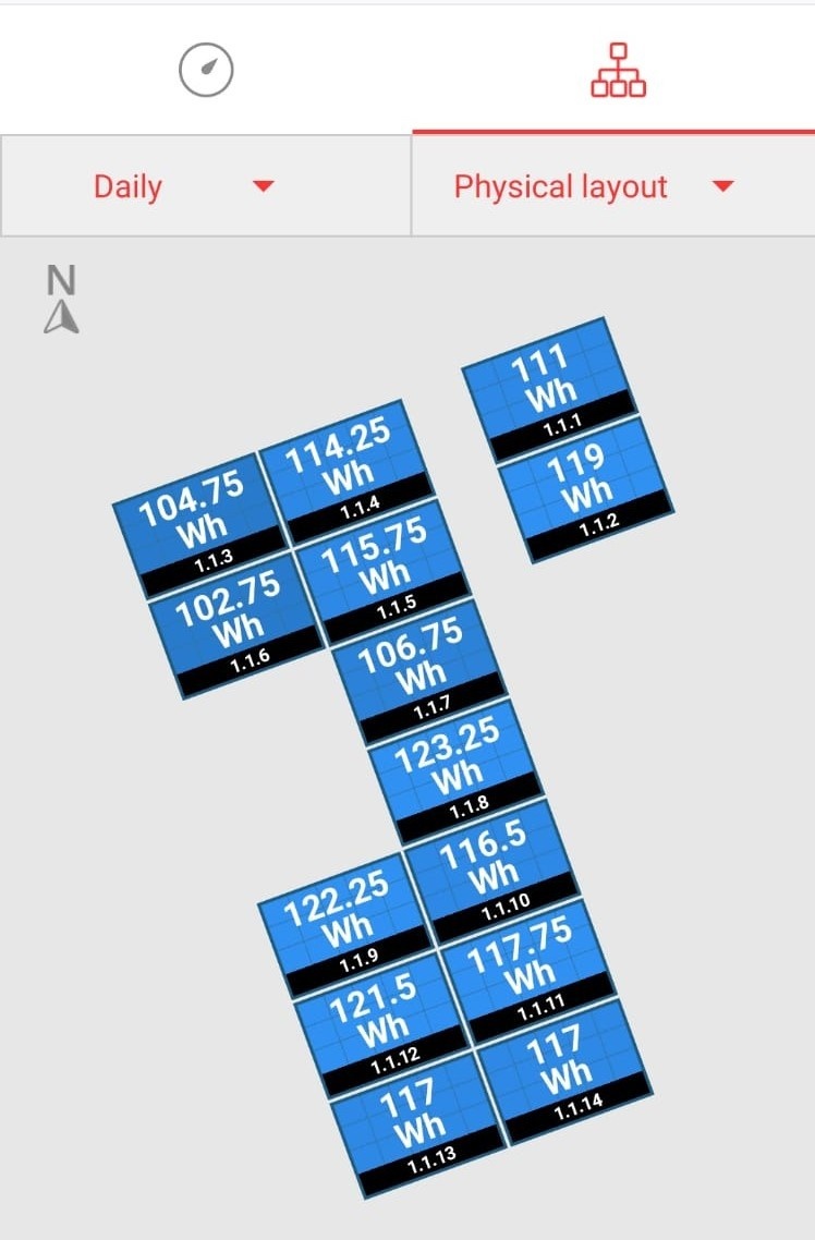

Ik kreeg dit screenshot van een vriend van mij die dus wel optimizers heeft, en daar zie je toch wel een behoorlijk verlies als je dit als string zou aansluiten of niet?

  • busscherski
Is het niet de onnauwkeurigheid in de meting doe je ziet? Daarnaast is dit een screenshot van de ochtend of een hele slechte dag en zal niet alles meer dan het minste paneel verloren zijn en hebben optimisers ook een meetonnauwkeurigheid.

Phusebox schreef op donderdag 3 september 2020 @ 07:33:
Nou, vind jij het ook veel? 700,- aan optimizers en 400,- extra aan de omvormer waard? Leg je 1 paneel extra, waar dan ook op het dak verdien je al meer.
Mijn advies, 2 opties
Lokaal bedrijf en SE nemen maar het bedrijf wel zo ver mogelijk uitmelken in prijs.
Landelijk bedrijf en geen SE, kan het niet kapot ook, panelen gebeurd niet veel mee, omvormer hangt binnen en kunnen veel mensen naar kijken als er iets is, zelfs veel tweakers hier.
Ik zou de laatste doen. :)

Rol-Co schreef op donderdag 3 september 2020 @ 23:27:
De omvormer van Solar edge is goedkoper? Niet duurder. Extra panelen zit er niet in, want ik krijg nu al amper genoeg panelen op Zuid voor ons verbruik.

  • Rol-Co
  • Laatst online: 16-08 22:12
Rol-Co
3,8kWpZ 4,98kWpO-Z-W 2,86kWpN
Phusebox schreef op vrijdag 4 september 2020 @ 05:51:
Nee niet goedkoper, 400,- duurder dan een normale.
Panelen hoeven niet alleen op zuid natuuurlijk, ze kunnen op alle windrichtingen, als schutting, veranda, hout hok dak, schuurdak, fietsenstalling, enz enz.
Laat die Se zitten en kijk gewoon of je meer Wp op je dak krijgt door wat grotere panelen kwa Wp maar zelfde afmeting of wat beter past.

Phusebox
Rol-Co schreef op vrijdag 4 september 2020 @ 09:11:
SMA Sunny Boy 5.0 1AV-41 : 1200 euro
Solaredge SE4000 HD Wave : 900 euro
  • Phusebox
Phusebox
Zoiets zou het dan moeten worden? Maar ik ben vast ook nog dingen vergeten.

  • Rol-Co
Rol-Co
Phusebox schreef op vrijdag 4 september 2020 @ 09:22:
Ja sma, en een growatt of goodwe?
