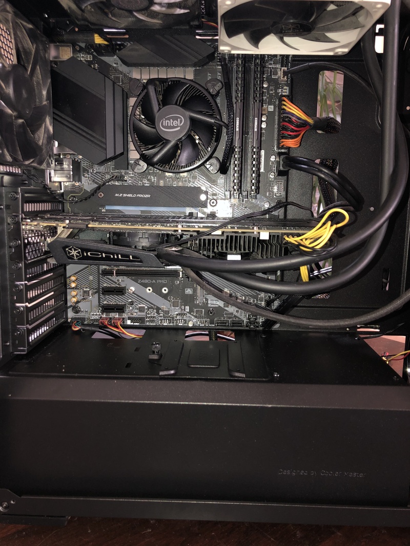

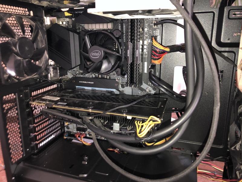

Ik heb hier nog wat foto’s, mocht dat iets meer duidelijkheid scheppen

Afbeeldingslocatie: https://tweakers.net/i/3daE32VT2CWbvapzcfUf-aEFcvc=/800x/filters:strip_icc():strip_exif()/f/image/CTelp29hdTCpuZ2pKMlP0ZKK.jpg?f=fotoalbum_large
Afbeeldingslocatie: https://tweakers.net/i/llVrOslGXhMV__yMVD_6ZHpBwOk=/800x/filters:strip_icc():strip_exif()/f/image/FIT8KnPR57yrXxmiSzWWPfZo.jpg?f=fotoalbum_large
Afbeeldingslocatie: https://tweakers.net/i/yw9LCjY3NG3giu5bcWCx2DZUeac=/800x/filters:strip_icc():strip_exif()/f/image/d5HhwNHt7OdQjDMOoQNSRxSP.jpg?f=fotoalbum_large

zonder de foto's te zien kan ik al raden wat er mis is:
als je een GPU aansluit, werkt de hdmi van je mobo niet meer.
sluit hem op je videokaart aan.
*zie dat je eerst aan gpu had gehangen. Dat is zoals het hoort.
Probeer je videokaart er eens uit te halen, en dan je pc op te starten, werkt dat wel ?
Je CPU heeft namelijk iGPU, dus je zou zelfs zonder videokaart beeld moeten kunnen krijgen.

Een heleboel vragen waarmee je misschien wat dingen kan controleren:
  • Kan je in je BIOS/UEFI komen en kijken of je video-uit een voorkeur heeft voor de onboard HDMI of losse GPU?
  • Heb je het geprobeerd met een andere kabel/andere monitor?
  • Heb je wel weer beeld als je de videokaart er uit haalt en je monitor weer aansluit op de HDMI van het moederbord?
  • Maakt het verschil als je geheugen in andere bankjes stopt, of er maar 1 gebruikt ipv 2?
  • Zitten de afstandsbusjes van je moederbord goed gemonteerd?
  • Heb je de voedingskabel(s) (6 of 8 pin) op je GPU aangesloten? --> lijkt er wel op op de foto
  • Geef het moederbord piepjes/lampjes om aan te geven of bepaalde onderdelen wel of niet werken?

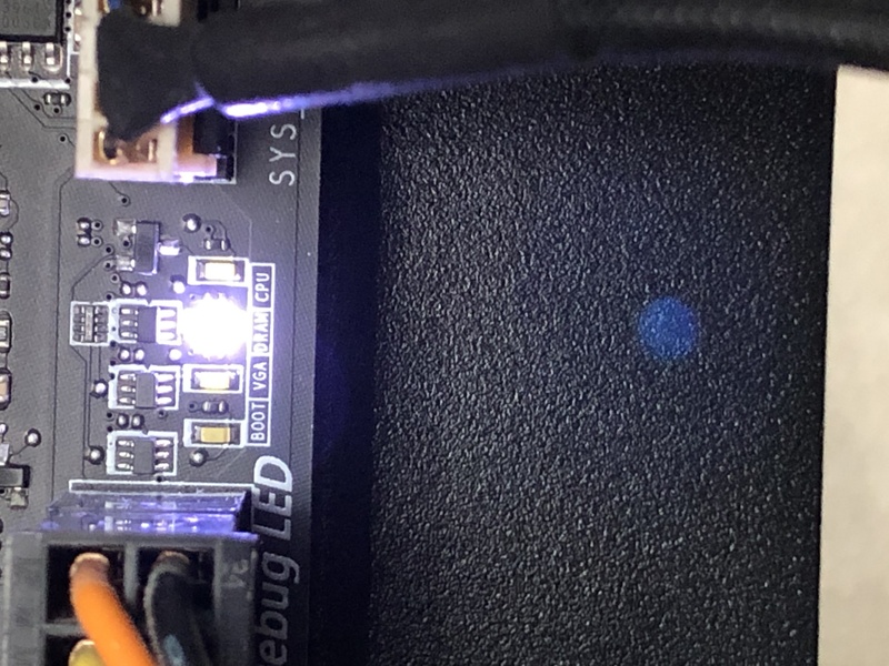

Op het moederboard brand het volgende lampje
Afbeeldingslocatie: https://tweakers.net/i/HIuoY4HpfYBnWpnuq93qiK6O53c=/800x/filters:strip_icc():strip_exif()/f/image/UhF9c4uxf91OXooq5rr1sUqG.jpg?f=fotoalbum_large

Als de DRAM LED constant brandt, is dat een indicatie dat er iets fout loopt met je RAM geheugen.
Zitten ze allebei goed in het slot?
Ook kan je proberen om op te starten met 1 RAM stick ipv 2, en kijken of dit werkt.
Dus 1 stick in het DIMMA2 slot, en opstarten. Werkt het wel/niet, probeer eens met de andere RAM stick.

Het DRAM lampje brand wat betekend dat er een issue is met het geheugen (Juiste slots?, juiste type?)
Zie: https://download.msi.com/archive/mnu_exe/mb/E7C75v1.0.pdf
Welk type geheugen heb je specifiek en staat dat op de QVL?
Check dat hier dan gelijk of het erbij staat: https://www.msi.com/Mothe...Z490-A-PRO#support-mem-31
