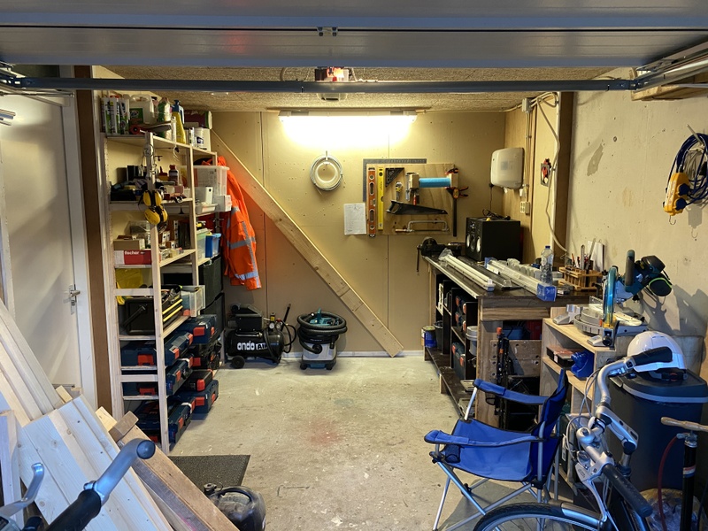

Wordt een beetje een lange post dit denk ik, maar ik wil graag jullie input op mijn plannen met de garage.
Momenteel heb ik in de inpandige garage onder het huis een werkbank op de 'kopse kant' staan, tis een stevig ding (baddinghout en betonplex) maar achteraf gezien toch niet zo handig dat ik de werkbank aan de korte zijde heb gemaakt. Dat wordt versterkt door de aanschaf van een afkortzaag die ik in deze werkbank eigenlijk niet fatsoenlijk kwijt kan omdat de ruimte links en rechts ervan dan wat kort is en dat zit het zagen van lange balken of planken in de weg.
Tijd voor iets anders dus, hieronder twee plattegronden en een foto, De foto en eerste plattegrond zijn van de huidige situatie, 'tis een beetje een rommeltje maar ben bezig met wat projecten en heb alleen voor de foto een beetje puingeruimd.
Foto:
Afbeeldingslocatie: https://tweakers.net/i/iaMEnw5t3vs5C3VplHmUjwubPkA=/234x176/filters:strip_icc():strip_exif()/f/image/IWCZVvtRYidhoVuTWN0Knq4T.jpg?f=fotoalbum_medium
Plattegrond:
Afbeeldingslocatie: https://tweakers.net/i/c_ri8dfI-fd2LzvBHZ_gHEk1E9w=/full-fit-in/4920x3264/filters:max_bytes(3145728):no_upscale():strip_icc():fill(white):strip_exif()/f/image/3S9DtnZVw0DPV5hMPxEG8VBJ.jpg?f=user_large
De nieuwe situatie moet zoiets worden; werkbank kwartslag gedraaid naar de lange zijde. één kort vast stuk wat tegen de versmalling in de wand staat en twee verrijdbare werkbanken van 1500mm breed. één daarvan krijgt een uitsparing voor de afkortzaag waardoor er aan beide zijden goed lengte ontstaat om lang hout neer te leggen.
Afbeeldingslocatie: https://tweakers.net/i/AZAUhDbdIUtdnVFvRRegKTRHiUc=/full-fit-in/4920x3264/filters:max_bytes(3145728):no_upscale():strip_icc():fill(white):strip_exif()/f/image/F6ZbbPoCpW5zjFuPZzi54rP7.jpg?f=user_large
Eerste vraag; hebben jullie nog tips voor de werkbank? Is deze indeling handig(er)? Kan ik de afkortzaag beter een het 'eind' van de eerste verrijdbare tafel verwerken? Dat soort zaken.
Tweede vraag; ik wil graag laden maken in een van de verrijdbare delen, in principe meer schuifbare planken dan een echte lade maar het idee is dat ik de Lboxxen en Mboxxen daarop kan zetten en uit kan trekken. Nu staan die vaak gestapeld en je raad het al, je hebt altijd iets uit de onderste nodig. Wat voor ladegeleiders zijn hier handig voor? Ik heb ernaar gezocht maar de keuze is zo bizar groot dat ik er niet uit kom. Ja ze moeten wat gewicht kunnen houden maar het is geen industrieel gebruik, voor 3 euro per stuk vertrouw ik ze niet maar 50 euro per set is het andere uiterste? Waar moet ik op letten?
Derde vraag; wat is een handige manier om stroom te verdelen over de garage? Het is geen mega oppervlak maar constant met verlengsnoeren werken is ellendig. Ik weet dat er van die tuinslang-achte oproldingen zijn die je aan het plafond kunt maken, is dat wat of moet ik stoppen met zeuren en accepteren dat een verlengsnoer al aanwezig is en prima werkt?
Ik kan me voorstellen dat een aantal van deze dingen ook afhankelijk zijn van gebruik en persoonlijke voorkeur. ik probeer wat meningen te verzamelen zodat ik ook de argumenten hoor die ik zelf niet verzin en zodoende de inrichting in één keer zo goed mogelijk kan doen ;) Alvast dank dus voor input _/-\o_

Ik zou de verstekzaag aan de rechterkant van de werkbank 1 maken. Als alles op een rij zit heb dan een zo lang mogelijk werkblad. Indien je niet uitkomt en in het midden van een balk wilt afkorten, wissel je werkbank 1 en 2 van plek en kan je in het midden werken.

@jadjong ; dat is een hele goede. Er komt sowiezo krachtstroom (dus 3 fasen) naar de garage zodat ik geen problemen meer heb met opstartstromen van verschillende machines. De helft van de wcd's aan de stofzuiger knopen is wel een heel tof plan. Thanks!
@orf Dat ziet er heel netjes uit en inderdaad precies zoals ik voor ogen had. Dit werkt veel makkelijker als je bezig bent dan elke keer die koffers afstapelen en weer opstapelen. 450mm is lang genoeg voor de L-boxxen zodat ze open kunnen en de deksel niet terug dicht valt :+ ? Ik heb er 4 van 136mm en een hoge voor de cirkelzaag maar ik verwacht er in de nabije toekomst nog een paar toe te voegen dus ik wil 8 of 10 laden maken, even kijken wat mooi past in de hoogte onder het blad.
Ik heb nog wat webwinkels gevonden die ook ladgeleiders verkopen, deze bijvoorbeeld. Is dit iets? Zijn iets goedkoper dan de Amazon link van jou en op 10 stuks gaat dat best hard :X , maar lijkt me hetzelfde principe te zijn? Iets met lezen, de link van Orf gaat over 4 paar ipv 2 stuks :+
@Sgrovert Dat is ook best een idee ja. Moet nog even puzzelen met die indeling. Het idee voor nu was om de linkerkant van werkbank 2 te gebruiken zodat je rechts van de zaag ook nog ruimte hebt voor je reststuk, maar dat kan natuurlijk ook als de zaag op de andere werkbank staat. Het zou wel handig zijn als dat dan de werkbank is waar de stofzuiger ook bij in de buurt staat dus die logistiek moet ik nog even bedenken.

@Pixeltje, zorg ervoor dat de poten niet helemaal aan de zijkant zitten, dan vallen de zwenkwielen nog onder het werkblad.
Verder altijd klussen met dichte schoenen aan..
Ik volg "A Glimpse Inside" op YouTube en die gast zie ik altijd knutselen op z'n teenslippertjes.

Dat altijd en als ik serieus aan het zagen of slijpen ben ook altijd lange broek etc. Geen gedonder. Kan het ook niet verklaren trouwens want op het werk hameren we ook op de juiste PBM's dragen, kan dan niet met een gebroken teen aan komen omdat ik thuis nergens naar kijk ;)

Pixeltje schreef op dinsdag 25 augustus 2020 @ 08:24:
Ik heb zelf een LS1018L (ik vermoed dezelfde als de LS1018LN)
Ik denk dat je je mogelijk hebt misrekend bij de afmetingen. Je hebt de afmetingen genomen van de gesloten zaag. Als je ze uitschuift is ze bijna 1m als ik me niet vergis.
Dit is natuurlijk enkel een probleem als je je werkbank tegen de muur zet en zaagt. Als je de werkbank wat vooruit schuift is het geen probleem.
Ik ben er zelf nog niet goed uit hoe ik deze (grote) afkortzaag ga integreren in een vaste opstelling ;)

Dimitrip schreef op woensdag 26 augustus 2020 @ 00:01:
Ik heb gemeten op mijn huidige werkbank, die ook 870mm diep is. Met de zaag tegen de hoeklijn aan de voorzijde past het precies :9 Er komt op die plek niets achter te hangen dus ik verwacht geen problemen. De bedoeling is dat de afkortzaag ook van de bank af kan en dat ik dan met een losse plaat het gat opvul voor een on-onderbroken blad van bijna 5 meter.
De schakelende wcd's op de stofzuiger ga ik even overslaan voor nu; de makita stofzuiger die ik heb kan maar 1400w doorgeven en dat is niet genoeg voor de startstroom van de bovenfrees en de cirkelzaag. Hooguit dat ik die achter de afkortzaag geschakeld maak. Mocht er in de toekomst een nieuwe stofzuiger komen die meer vermogen door kan geven dan kan ik altijd nog de wcd's aanpassen.
Met laden in één bank en opslagruimte voor de afkortzaag en andere spullen in de tweede breid ik mijn opslagruimte ook serieus uit, dat is fijn want nu kom ik eigenlijk net tekort. De compressor kan dan ook een handige vaste plek krijgen met een aansluiting boven het werkblad. Heb er nu al zin in. Heel erg bedankt voor alle reacties tot zover 8)

  • L.N.
  • Laatst online: 21:13
Mijn werkplaats heeft ongeveer dezelfde afmetingen (of moet ik zeggen: had dezelfde afmetingen, want ik heb er een stukje bijgetrokken). Het eerste dat mij opvalt in de tekening zijn de 3 werkbanken. Heb je echt zoveel horizontaal werkopppervlakte nodig? Bij mij (en bij velen) zijn horizontale vlakken de plekken die altijd vol staan met vanalles.
De indeling vind ik nog niet zo efficiënt. Zo is de kopse kant van de garage niet echt in gebruik. Je hebt er wel een platenopslag staan, maar volgens mij krijg je die platen er heel moeilijk uit. Ik zou gaan voor 2 werkbanken in plaats van 3 en die tegen de kopse kant plaatsen. Zeker een van die werkbanken zou ik op wielen zetten. Op deze manier heb je genoeg werkoppervlakte en hou je de meeste ruimte over. De afkortzaag zou ik niet in een werkbank zetten en ook niet in een miterstation, want dat neemt veel te veel plaats in (weer een horizontaal oppervlak). Die zou ik, afhankelijk van hoe vaak je die gebruikt, op een inklapbaar onderstel zetten of zoiets (kan ook zelfbouw):
Afbeeldingslocatie: https://res.cloudinary.com/powerreviews/image/upload/c_fill,d_portal-no-product-image_ttlfpi.svg,f_auto,g_auto,h_400,q_auto,w_auto,z_0.5/d_portal-no-product-image_ttlfpi.svg/prod/gy8tnoux8phfp9fipva2
Mijn afkortzaag staat op een kast, waarin mijn stofziuiger en cycloon in zit. Aan de linkerkant zit een tafel die ik kan opklappen bij het zagen van lange stukken.
Afbeeldingslocatie: https://tweakers.net/i/fs-NNpjgYQg1OM27DKjHj84twIk=/full-fit-in/4000x4000/filters:no_upscale():fill(white):strip_exif()/f/image/ytGPsXcdDQ6IHe8xseRY5AlH.png?f=user_large
Afbeeldingslocatie: https://tweakers.net/i/uV-sySZtMKD2iZlsi3bcus1sONY=/full-fit-in/4000x4000/filters:no_upscale():fill(white):strip_exif()/f/image/ug525eu6EWZHSyv2GVyFecg6.png?f=user_large
Ik weet niet wat je allemaal wilt doen in de garage, maar ik vermoed DIY/houtbewerking. Hou er dan rekening mee dat er waarschijnlijk extra machines gaan komen in de toekomst (lintzaag, zaagtafel, afzuiging, vlak/vandiktebak, etc.). Die moeten dan ook een plek krijgen. Ga je hele platen hout (244 x 122 cm) zagen, hou dan genoeg ruimte over om deze op de grond te kunnen zagen. Een ander ding is opslag. Ik zie wel veel lades en plekken voor L-boxen, maar geen ruimte voor grotere dingen, zoals als hout, maar ook grotere machines (3D printer, CNC, stationaire schuurmachines, elektrische figuurzaag).
Maar het belangrijkste is zorgen voor flexibiliteit. Zet zo veel mogelijk op wielen, zodat je alles kunt herschikken als je met een groot project bezig bent of als er in de toekomst nieuwe machines in moeten. Werk ook in de hoogte en plaats daar de zaken waar je niet zo vaak bij hoeft, zoals een houtopslag. Ik heb er bv mijn compressor staan, maar ook een aantal koffers met elektrisch gereedschap dat ik minder gebruik.

L.N. schreef op dinsdag 8 september 2020 @ 15:00:
Ik denk nu van wel, ik ben veel aan het knutselen met kleinere dingen zoals electronicaprojectjes en dan is het fijn om wat horizontale ruimte te hebben. Daar komt overigens ook het ladesysteem voor de l-boxxen vandaan maar daarover later meer.
Also, de platen komen daar inderdaad nooit, daar zal ik wat anders voor moeten bedenken. :+
Het gevaar van meer ruimte=meer zooi erken ik ook wel, dus daar moet ik nog even over nadenken. Waarom ik voor deze opstelling heb gekozen is omdat ik nu regelmatig tegen de - letterlijke - grenzen van de ruimte aanloop - de werkbank als vaste opstelling tussen twee muren beperkt werken met langere lengtes hout teveel. Een verrijdbaar deel kan daarbij helpen, dat kan ik immers een kwartslag draaien en het zou inderdaad meer ruimte voor houtopslag opleveren.
Het idee is inmiddels om de vaste werkbank wat langer te laten en één verrijdbaar deel te maken. op de meest rechter punt van het vaste deel maak ik dan een verdieping voor de afkortzaag waar, als die er niet staat, een plank op ligt waardoor je geen last hebt van die verdieping. Voordeel hiervan is dat ik nog steeds de afkortzaag kan gebruiken als het verrijdbare deel ergens anders staat. Een aparte trolley of andere mobiele oplossing voor de afkortzaag heb ik ook overwogen maar zie ik niet zo werken, het lijkt me onhandig maar ik kan niet zo goed uitleggen waarom.
De garage is te klein om nog grote machines in te zetten. Ik deel de ruimte met de drie fietsen van mijn impulscontrole (mijn vriendin ;) ). Een kleine vandiktebank komt er misschien ooit nog maar dat is voor nu even toekomstmuziek. Ik red me vooralsnog prima met voorbewerkt hout, en met een beetje zorgvuldig uitkiezen en vooral het mijden van de lokale gamma of praxis kan ik redelijk aan droog en recht hout komen.
Opslag is wel een ding; in de verrijdbare kar moeten laden komen voor de l-boxxen. Ik klus veel buitenshuis dus mijn meeste spul zit in die kisten, handig meenemen en zo ingericht dat ik vaak met twee of drie van die kisten mee het meeste werk goed kan doen. Er staan twee kasten in de garage die ook dedicated zijn aan gereedschap en krammerijen. Net als onder de huidige werkbank komt onder het nieuwe vaste deel ook kastruimte waar andere zaken in opgeborgen kunnen worden - verfspullen en die grote zak rotband bijvoorbeeld. Ik heb een beetje zitten rekenen en ik denk dat ik er in opslagruimte op vooruit ga, met name omdat de kast die ik nu onder de werkbank heb onhandig is. Deze heb ik snel in elkaar geknutseld net na de verhuizing om in ieder geval íets van organisatie te hebben.
Het grootste probleem met te weinig werkruimte waar ik tegenaan loop is dat ik tijdens het knutselen dingen uit die kisten nodig heb. Een ladesysteem werkt veeeeeeel handiger dan hoe het nu geregeld is (namelijk gestapeld in een hoek, en geloof me; je hebt altijd iets uit de onderste kist nodig. Ik wel tenminste.) Dat hoop ik op te lossen door de kisten met gereedschap in de rijdende werkbank te verstoppen.
Ik heb een bult wielen gekocht en ben inderdaad van plan om zoveel mogelijk verrijdbaar te maken. Hoe het er precies uit gaat zien moet ik nav jou post nog even over nadenken, want je raakt wel een paar goede punten denk ik.
Kort verhaal lang; ik weet het nog niet, maar bedankt!
