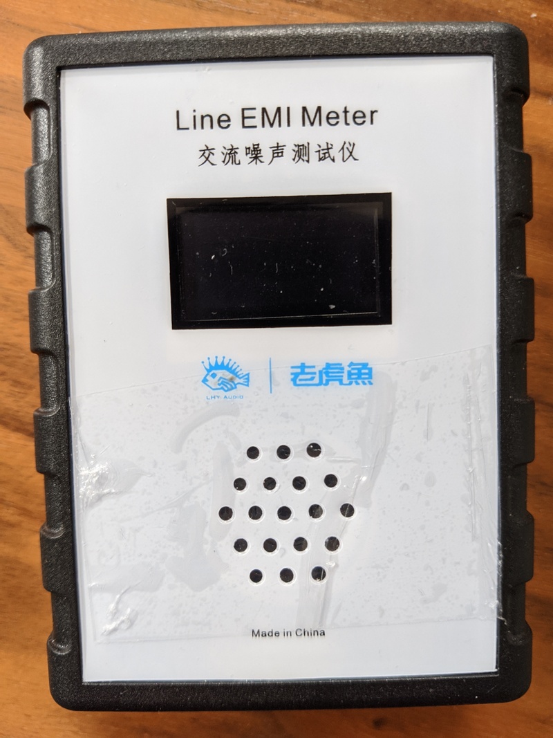

Mijn vraag
...kan men een netbeheerder verplichten om schonere stroom te leveren?
S'nachts klinkt mijn HiFi-installatie altijd zuiverder dan overdag. Ik heb daarom een oled line emi metertje gekocht om eens globaal te kunnen zien wat het verschil is in vervuiling overdag vs na middernacht.
Overdag meet ik 1720 Mv en na middernacht ong 100 Mv of vaak minder.
Ik schafte een netfilter aan om de reden en die trekt de vervuiling overdag omlaag naar 430Mv
Op dezelfde aanvoerkabel zit 2 woningen verder een vriend van mij en daar meten we overdag 700 Mv
Met mijn filter erop gaat daar die vervuiling bij hem naar beneden tot een exellente 20 Mv.
We hebben beiden zonnepanelen.
...Hegel versterker aan audiofiel netfilter.
...nieuw netfilter / eigen fase voor audiogroep/ afgeschermde kabel tussen meterkast en audio.
Fases vergeleken/ gemeten onder de iitgeschakelde hoofdschakelaar meet ik ook 1720 mv, dus dat krijg ik geleverd.

Stap 1 zou zijn om de omvormer van je zonnepanelen uit te schakelen om te kijken wat de invloed daarvan is.
Daarnaast vind ik als ik zoek op oled line emi meter alleen een vaag aliexpress dingetje? Daar zou ik per definitie niet op vertrouwen, maar ala. Het meetbereik is 10kHz tot enkele MHz. Het bereik in de MHz zijn onhoorbaar. Punt.
Het deel tussen 10 en zeg 30kHz zou hoorbaar kunnen zijn, maar...
a) De voeding van een willekeurig goed ontworpen hifi-apparaat filtert dat er gewoon uit.
b) een fatsoenlijk netfilter kan dit signaal met ruim 10dB dempen. En als het al hoorbaar was, dan is het daarna echt wel weg.
Je zegt dat je een β€œaudiofiel” netfilter gebruikt. Heeft dat ding ook een naam, typenummer, specificaties?

De netbeheerder moet spanning leveren die voldoet aan de NEN-EN 50160:2010. Je kan ook kijken naar de netcode. Vraag de netbeheerder zo'n meting uit te voeren. De kosten zijn voor hun als ze niet voldoen, en anders voor jou.
Het is mij niet duidelijk wat je nu meet en in welke frequentieband. Je spreekt over de eenheid Mv, bedoel je hiermee Mega Volt (MV) of bedoel je milli Volt (mV). Of sievert (Sv) kwam nog in de buurt, dat is ioniserende straling.
Voor de rest voer gewoon een dubbelblind test uit met zonnepanelen aan/uit en netfilter aan/uit. Het is mooiste is als je de geluidskwaliteit objectief kan vaststellen met metingen in plaats van de term "zuiverder", wat dat dan ook mogen zijn.

De eisen voor harmonischen in elektrische installaties gaan maar tot 2.5kHz (50e).
Daarna zit je in een gat waar geen regels zijn (supraharmonics), en bij 120 KHz kom je in conducted emissions IEC 61000-4.
Meestal ben je zelf de veroorzaker van alles boven de 5 Khz, en daaronder kun je het soms toewijzen aan de PV installatie of EV lader van je buurman, als je die zelf niet hebt. Echter kun je dat niet goed meten met jouw metertje.
Eigenlijk weet ik niet precies wat hij meet, het lijkt op een high-pass van 10 KHz met een AC millivolt meter. Dat zegt net zoveel als een spanningszoeker, en je kunt er dus niet echt goed gericht mee zoeken.
Maar laat ik even voorop stellen dat 1270 mV op 230V slechts 0.6% is, dus waar hebben we het over.
Waarschijnlijk schrik je je rot van de vervorming als je het gehele spectrum bekijkt, dus doe dat maar niet. :P

De zonnepanelen aan en uit scheelt inderdaad wel in de gemeten Mv (millivolt). We hebben al vanalles getest , echter of verschil hoorbaar is met de panelen aan cq uit gaan we zeker nog testen.
Het betreft inderdaad een Chinees ali metertje. Om een indruk te krijgen van verschillen tussen buren of van voor en na filtering lijkt het mij voldoende om de verschillen te kunnen zien. Wat je ermee meet is natuurlijk niet duidelijk, echter wanneer na filtering de meter ipv 1260 mv nog maar 20 mv aangeeft, dan is dat zeer duidelijk hoorbaar.
Het Puritan netfilter psm 136 kreeg ik op proef en het geeft een duidelijk hoorbaar verbeterde sound Q . Ook de Dc offset wordt volledig geblokkeerd en dus geen trillende Hegel ringkern Trafo meer.
Nu schrijf je alsnog Mv. Je draait de kapitalisatie precies om: millivolt is mV. ;)
[ Voor 9% gewijzigd door Compizfox op 21-08-2020 10:06 ]
Deze power optimiser mag in elk geval blijvenπŸ˜„.
Interessant dat je alleen reageert op de enige reactie die geen kritische noot heeft over je meet methode.
Nogmaals, waarom denk jij dat een ripple of je netspanning ook maar enigsinds een probleem vormt voor je geluidsinstallatie.

Ik wil even herhalen dat ik onder mijn verdeelkast aan de ingang van de hoofdschakelaar 1720 mV meet wanneer die schakelaar uit staat en dus mijn gehele huisinstallatie is ontkoppelt.
Gemeten 2 woningen verderop meten we minder dan de helft.
Ik heb 3 fases en er is er geen bij die noemenswaardig minder meet. Ook varieert het per uur .
Het gaat om het hoorbare verschillen in geluid wanneer er lagere waardes worden gemeten. Het betreft zeer recente apparatuur.

meten is weten, maar je moet wel weten wat je meet.
Je meet 1,72V, maar je weet niet juist wat dat is of wat dat wil zeggen. Wie weet wat die Chinezen juist meten. EMI staat voor Electro Magnetic Interference, maar dat is niet iets wat je in Volt gaat uitdrukken maar is wel iets wat je altijd gaat hebben als je stroom door een geleider stuurt.
Je vergeet daarnaast dat alle moderne apparatuur gebruik maakt van geschakelde voedingen intern om de juiste spanningen te bekomen. Dit geeft aan de AC kant vervuiling op het net, maar zorgt er net voor dat aan de interne kant van die voeding een redelijk stabiele, zuivere spanning aanwezig is. De tijd dat een apparaat een eenvoudige transfo gebruikte om die dan te gaan gelijkrichten ligt ver achter ons.
De filter die je gekocht hebt is ongetwijfeld niet meer dan een condensator die je parallel over het net zet om zo de spanning te stabiliseren.

Misschien effectief zoals hij beschrijft en is die 1,72V dus effectief de ruis die instraalt van buitenaf op zijn elektrische installatie. Hey, gratis elektriciteit ;)
Hoewel zijn metertje wel de 220V nodig heeft om zelf te werken.

Thei schreef op donderdag 20 augustus 2020 @ 22:31:
Mijn vraag

Eerder had ik al de PQube 3 gelinkt, maar je hebt ook de Fluke 435 of de Hioki PQ3198, Janitza heeft nog wat... er is letterlijk keuze zat. Maar erg betaalbaar is het niet.
Plus dat als je het meet, je er alsnog niets aan kan doen. Want het zijn de verbruikers in de hele wijk die juist de storing veroorzaken.
Dat TS ook iets meet als de hoofdschakelaar uit is (de meter heeft dus batterijen?) zal wel komen omdat je dan vlak naast de CDMA module zit van je slimme meter of aansluitpunt van Ziggo. Een bron van HF.
Want de specs van het metertje zijn vooralsnog onduidelijk, maak hem eens open, wat zit er in?
Zolang je niet weet op welke frequentie de storing zit kun je niet bepalen wie er verantwoordelijk voor is.
Afbeeldingslocatie: https://tweakers.net/i/mLsMoUVSLxZoVQZO_H1fCskajF8=/full-fit-in/4000x4000/filters:no_upscale():fill(white):strip_exif()/f/image/nqxTXkVBbaG1Vo2c7bE4RSgo.png?f=user_large
(bron: Spanningskwaliteit in Nederland Resultaten 2018)
Dat is waar je netbeheerder (in 2018) aan moest voldoen, en dat is ver onder wat jouw meter nu kan zien.
Als je boven deze waarden komt, zonder enige verbruikers actief, dan mag je de netbeheerder aanschrijven met het verzoek om dit te verbeteren.
Dit meterje wordt verkocht aan de audiofiel om enigzins gefundeerd bewijs de leveren dat je veel te dure netfilter "iets" doet. En dat geeft een goed gevoel. Genoeg om honderden euro's aan je netfilter uit te geven. Vaak zonder het aanleveren van dempingskarakteristieken o.i.d. Zoals bijvoorbeeld schaffner wel netjes doet.

jeroen3 schreef op zaterdag 22 augustus 2020 @ 22:52:
Betaalbaar voor de consument? Niet echt.
Je zoekt dan power quality analyzers, die meten dip en swell and fast transients. Een UPS kan daar op triggeren, je smart meter kan dat compleet missen.
Kunnen jullie aan de binnenkant zien wat dit metertje zou kunnen meten?
Ps nee er zitten geen batterijen in.
Aan de onderkant van de hoofdschakelaar staat nog spanning wanneer hij is uitgeschakeld en met de 2 meetpennen aan de stekker kan ik dan alle 3 de fases meten.
  • Thei
  • Laatst online: 23-03 20:23
Afbeeldingslocatie: https://tweakers.net/i/oBAtI81arqDozXUhaLYV0K8VV2c=/800x/filters:strip_icc():strip_exif()/f/image/0RFg5DvTnSYaabstpWSREQOJ.jpg?f=fotoalbum_large
Afbeeldingslocatie: https://tweakers.net/i/3wDhhIjs7r3aXnZr51C9Y6nEN7Y=/800x/filters:strip_icc():strip_exif()/f/image/mPKm5tKFxOpNmpLSfdnU4v7T.jpg?f=fotoalbum_large

Nee, hij is op zoek naar een bron van storing die zeer waarschijnlijk niet bestaat. Dit soort dingen kun je nl. prima meten door bij de uitgang van je voeding te meten of nog beter het audiosignaal dat wordt uitgestuurd. Meet je daar storing zit er iets mis. En laten we wel wezen, als een stroomfilter van € 2.500 daadwerkelijk iets doet, had je beter een paar honderd euro in een fatsoenlijke versterker kunnen steken :+
Maar er is een simpele reden waarom de echte audiofielen nooit met meetresultaten van het geluid zelf komen, want dan moeten ze toegeven dat dat verschil er helemaal niet is. Meetapparatuur is tegenwoordig ten slotte veel nauwkeuriger dan wat jij kunt horen/voelen.
Dat soort demo's na 21 u betekent dat er later op de avond minder fluctuaties op het elektriciteitsnet zijn, waarschijnlijk ook minder storend achtergrondgeluid (op beurzen). Dus kun je op andere tijden niet luisteren? Zeker wel, maar perfectie is minder makkelijk te behalen, exact waar de audiofiel naar zoekt.
Het enige dat hiervan klopt is dat het achtergrond geluid minder storend kan/zal zijn. Als je apparatuur hebt waarbij normale fluctuaties op het lichtnet doorgegeven wordt naar je geluid (meetbaar), dan heb je gewoon bagger-apparatuur. Een beetje voeding zorgt voor een stabiele uitgang.
Maar ondanks dit mag ieder lekker zijn eigen hobby hebben, ik koop ook wel eens dingen die niets toevoegen maar die ik toch gewoon leuk vind :) Ik houd er alleen niet van als er bewijsbaar onterechte beweringen worden gedaan en dat is helaas nogal vaak het geval in de audio-wereld.
@Thei Nee, daarvoor heb je echt het schema van het apparaat nodig en dan is het nog lastig om precies te zien wat hij doet en hoe nauwkeurig hij is.
Sowieso heeft het weinig nut om bij je hoofdschakelaar te meten. Als je echt wilt weten wat de impact van de netspanning is op je geluid moet je op de uitgang van de voeding van je hifi-set meten met een nauwkeurige meter (b.v. een goede scoop) of nog liever het audiosignaal zelf. Pas als je daar vervuiling ziet kun je terug gaan kijken waar dat vandaan komt (slechte voeding, slechte contacten, storing die je zelf binnenshuis opwekt, spanning op het net etc.)
Maar wat al vaker gezegd is, meestal ligt dit gevoel van ander geluid veel meer aan omgevingsgeluid en je zelf ('s avonds zit je meestal toch rustiger) dan aan iets anders.

Als je zeker weet dat de vervuiling van "buiten" je eigen installatie komt (en deze dermate hoog is dat het storend is) kun je een spannigsklacht indienen bij de netbeheerder.
Op dat moment zullen ze langskomen om een PQ-meting uit te voeren.
Uiteindelijk zul je hierop de terugkoppeling krijgen of de klacht rechtvaardig is.
m.a.w. valt hij binnen of buiten de norm.
