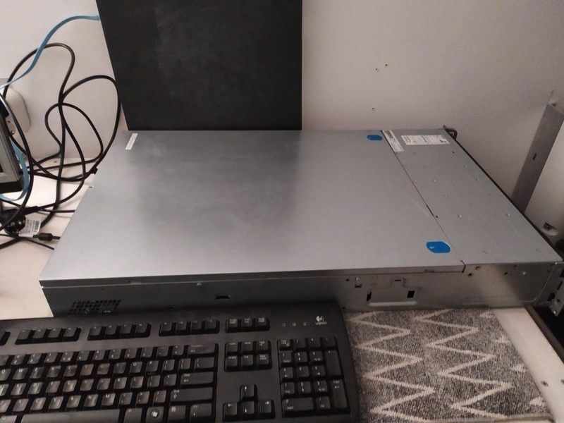

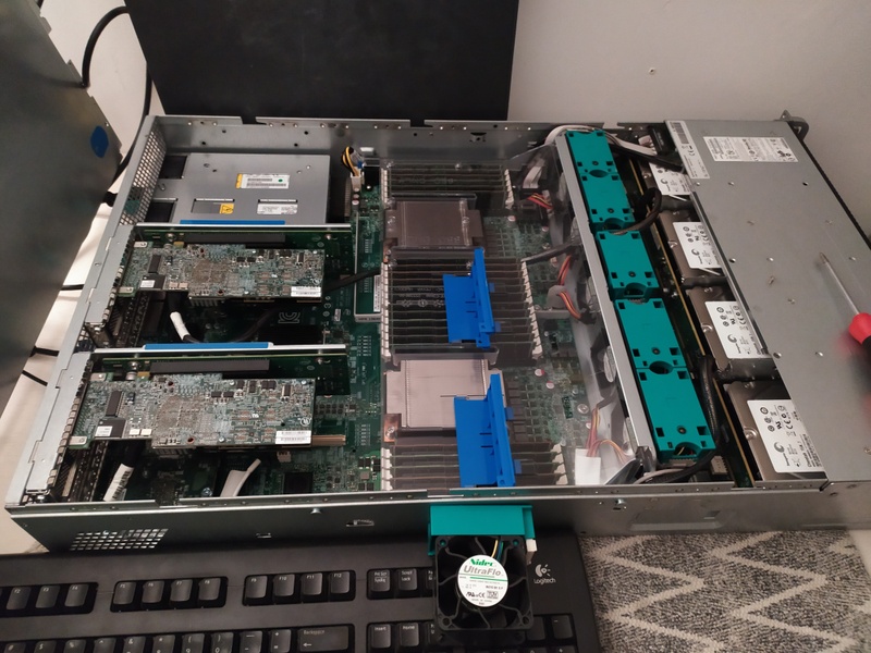

Ik zal voor het beeld een tweetal fotos van de huidige server toevoegen. Op de 1e foto zie je op het toetsenbord een losse fan liggen, dit is het type dat in de server zit.

@DeMetaal wat voor server is het? Misschien de fans vervangen voor een stel stille Noctua’s. Onthou dat iedere Watt die een jaar aanstaat ongeveer 2 euro kost.
  • Djarune
  • Laatst online: 20-10 22:28
Wow dat is geen kleine jongen! _O- Die past bij mij ook niet in de meterkast.

Het is een Intel® Server System R2308GZ4GC.

Hahaha ik zei toch, het is er een uit een datacenter. Ik ben ook gek ook dat ik dat thuis heb maar het is leuk speelgoed :+

Het is niet alleen de warmte. Die 4x 10.000rpm SAS schijven maken natuurlijk ook enorme herrie.

Die schijven zijn niet te horen boven het geluid van de fans/luchtdoorvoer.
