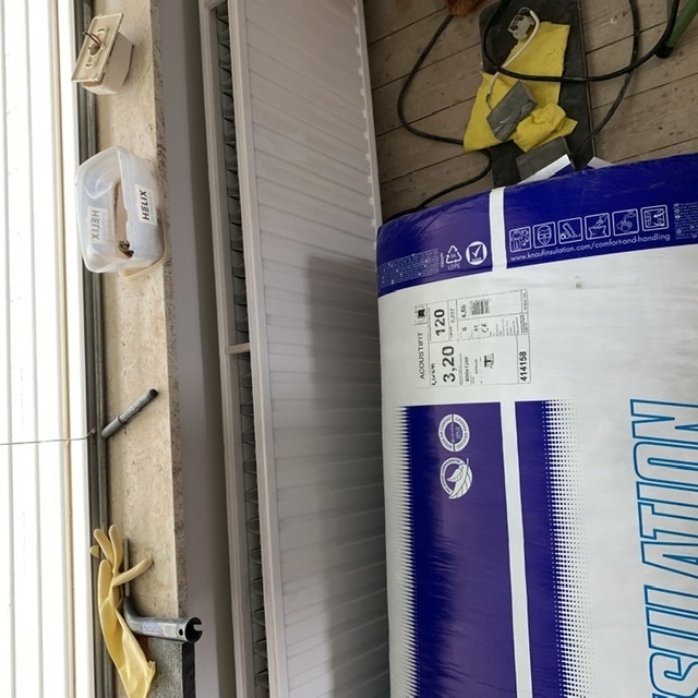

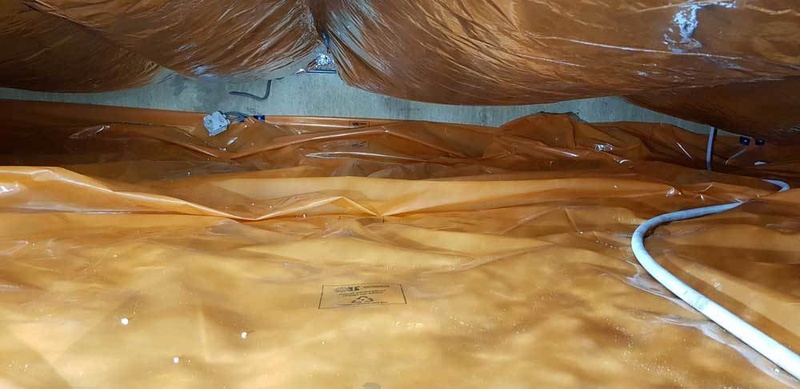

Wij hebben dit een paar weken geleden zelf gedaan. Ook een houten vloer met droge kruipruimte. We hebben via internet knauf glaswol gekocht met een RD waarde van 3,20. We wilden voor steenwol gaan, maar de winkel adviseerde glaswol (goedkoper en zelfde isolatiewaardes). Onder onze vloer lopen balken en daar hebben we platen glaswol tussen gestopt, nadat we het op maat hebben gesneden. Door het iets ruimer te snijden dan de ruimte tussen twee balken kun je de platen ertussen klemmen. Het zit allemaal goed stevig vast. Daarna alle verwarmingsbuizen nog geïsoleerd en klaar. Onze kruipruimte is het hele jaar super droog, geen idee of deze methode ook werkt als er veel vocht is. Wij hebben vooraf wel goed gemeten hoeveel we nodig hadden en hebben daarna een tekening gemaakt met de maten tussen alle balken. Vervolgens heeft een iemand de platen met een groot mes op maat gesneden en aangegeven aan iemand die in de kruipruimte bleef. De platen hebben we volgens mij bij de Isolatieman in Oss besteld, online dus. Verzendkosten waren 50 euro. Ophalen is gratis. Succes!
Edit: twee foto's (eerste staat op zijn kop, zie ik nu)

@kesj knap dat je het zelf hebt gedaan, dat is niet iets wat ik zou willen doen. Redelijk claustrofobisch aangelegd.

Mijn vriendin is niet al te groot en vond het leuk om te doen 🤷‍♂️ Het scheelde ook echt veel geld. Volgens mij hadden we 30m2 in twee tot drie uur erin liggen.
Wel voor goed licht zorgen, handschoenen aan en mondkapje op. Vooral dat laatste is irritant.

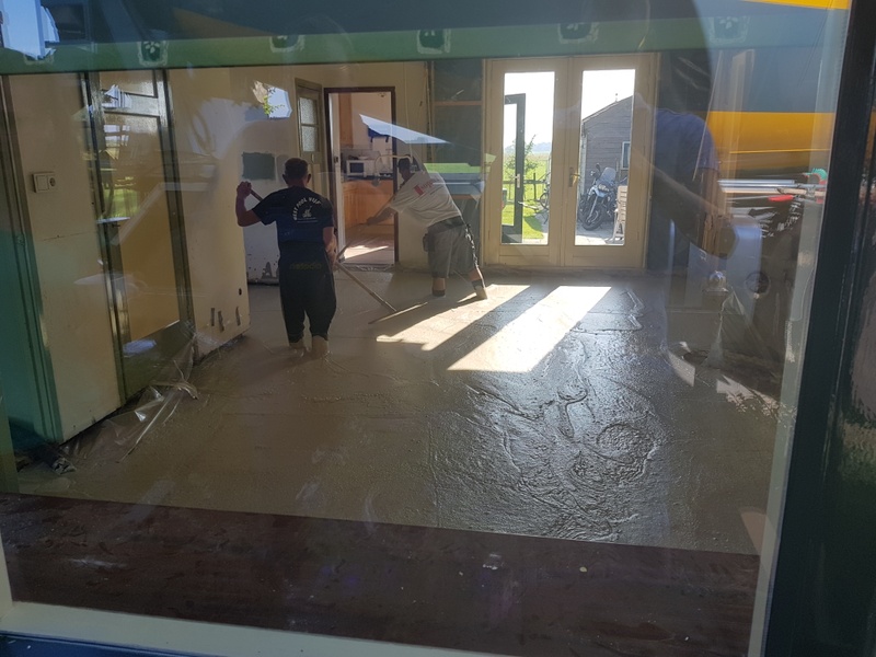

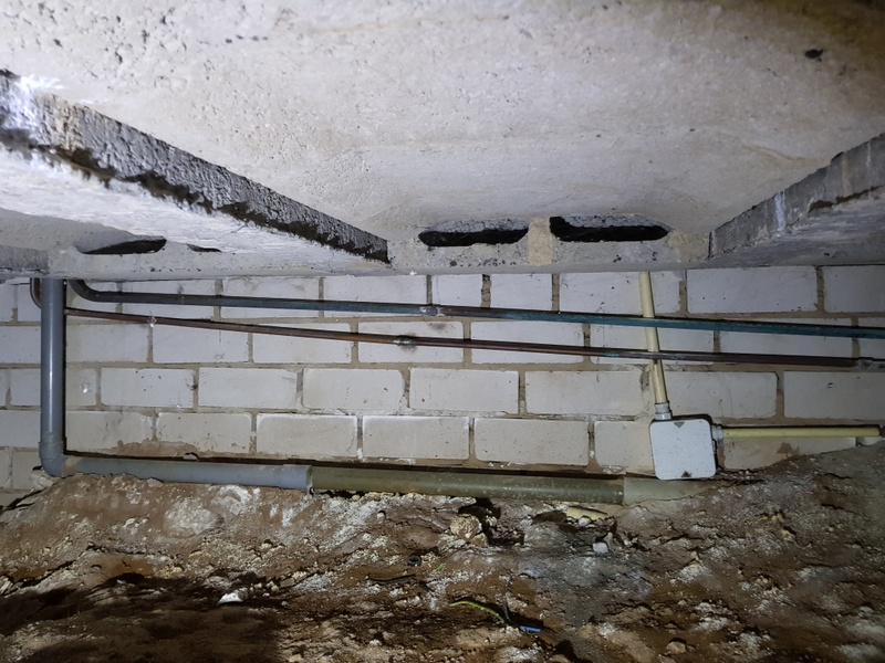

Wij hebben 2 jaar terug gekozen voor schuimbeton. Ons huis uit 1927 had een aantal verrotten balken en vonden schuimbeton de beste oplossing. Dit om de fundering van het huis niet te zwaar te belasten met een broodjes vloer en het erg makkelijk en snel gaat. Oude vloer eruit/ schuim erin vervolgens vloerverwarming en een zandcement vloer en afwerken na keuze.
Riool liep er bij ons niet door de woonkamer dus hadden ook geen rede om een kruipruimte te willen. Je kan altijd nog kiezen om een mantelbuis neer te leggen voor kabels in de toekomst. Afbeeldingslocatie: https://tweakers.net/i/6odVRAq73v2dUgK1QfbJwCn0GzQ=/800x/filters:strip_icc():strip_exif()/f/image/rqP1I15UUfjALCpAp2nfDHva.jpg?f=fotoalbum_large

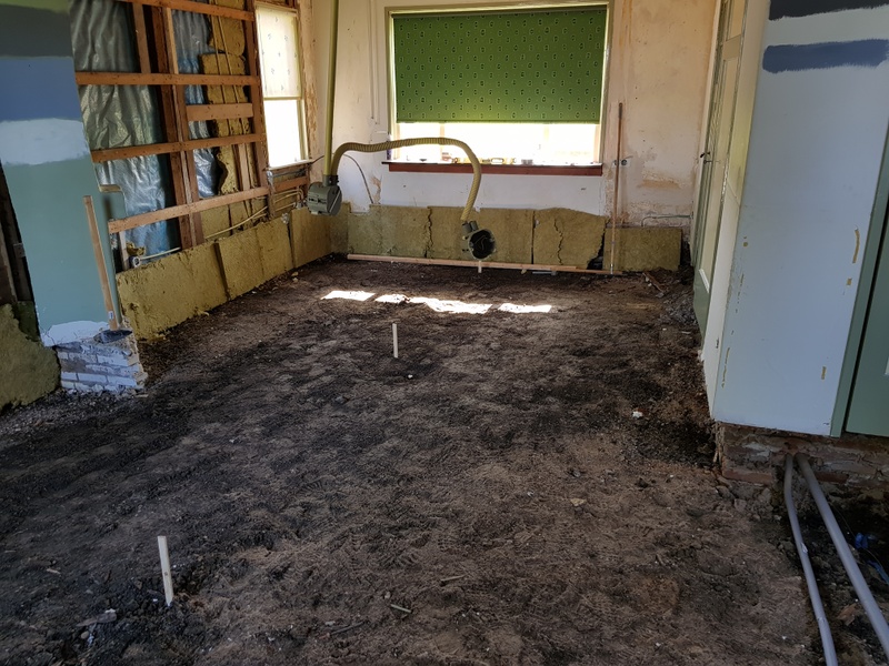

Mijn ouders hebben net hun houten vloer en betonvloer op zand eruit gesloopt en vervangen door 20cm EPS en daarover beton en vloerverwarming.
Eerste idee was schuimbeton, maar met de geringe diepte konden ze de vereiste isolatiewaarde niet halen. (huis op de klei, fundering is een betonplaat, die ga je niet slopen).
Kruipruimte missen ze overigens niet, deze verbouwing gaf de kans om leidingen direct goed te leggen. CV zat voorheen op een oude gasleiding die vanuit de woonkamer buitenom langs de gevel was gevoerd, is nu gewoon een directe leiding van gasmeter naar ketel.

- Waarom geen Tonzon: De balken van de vloer op twee punten 'in het midden' al ondersteund werden, en we het 'deinzen' van de vloer wilden opheffen door nog zeker op 4 punten de vloer te ondersteunen. Van wat ik begreep heeft Tonzon bij voorkeur ononderbroken banen nodig.
- Waarom geen steenwol/glaswol: steenwol/glaswol zonder dampwerende laag was een optie geweest, maar het installeren was een heidens karwij geweest- bovendien is de kruipruimte bij extreme regenval vochtig geworden. Ik was bang dat minerale wol een natte bende zou worden. :)
- Waarom geen PIR/PUR: Omdat je dat wel kán gebruiken tegen een houten plankenvloer, maar je dan liefst geen dampdichte (onder)vloer erop legt. Wij hadden een dampdichte ondervloer met laminaat in gedachten.
Bovendien lag er 2m³ puin in de kruipruimte rond de muur van de voormalige voorkamer/achterkamer-scheiding. Om dit aan te pakken moest de vloer er over 3x1,5m sowieso uit om er goed bij te kunnen, waardoor vlokjes er zo in lagen. :)

@Zwartoog Wij gaan het laten doen (tonzon), zoiets komt het er dan uit te zien:
Afbeeldingslocatie: https://tweakers.net/i/Rn8tMNaFuEGBMFzC1UTPHaQCdYQ=/800x/filters:strip_icc():strip_exif()/f/image/4iYRVDa0IBlCnndYOCK8jLXm.jpg?f=fotoalbum_large
