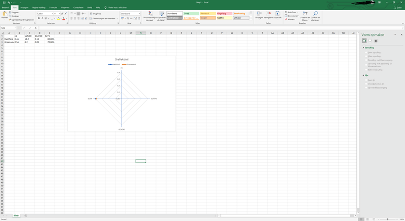

Ik zal eens onderzoek doen dan naar logaritmische schaal dan, dank je wel. Al kom ik er nog steeds niet helemaal uit. Om een of andere reden pakt deze grafiek ook maar 1 deel van de cijfers en de rest niet.
Edit: Dit is wat ik tot nu heb kunnen krijgen.Afbeeldingslocatie: https://tweakers.net/i/VPQzq4JzV-cKAFr0sDqii7fdns0=/800x/filters:strip_exif()/f/image/o6GeULJ4zrYGTnqrdMqYy7eR.png?f=fotoalbum_large

Ik zie er nog geen logaritmische schaal. Belangrijker: gebruik van punten en komma's als decimaalteken door elkaar. 14.2 != 14,2 :)

Afbeeldingslocatie: https://tweakers.net/i/vcMAzrJzVIsOtQJL14JMLeuU_Vc=/800x/filters:strip_exif()/f/image/hfPIwGVYlhgizrnqDCwlwSWR.png?f=fotoalbum_large
Dat is inderdaad al een stuk beter, nu alleen nog uitvogelen hoe ik die laatste stat er goed in krijg.
