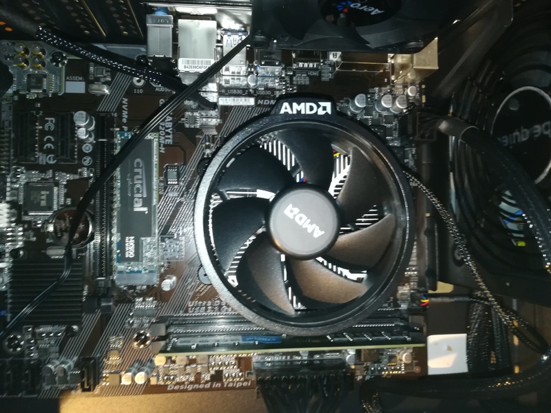

Post eens wat foto's van hoe je alles hebt aangesloten/gemonteerd.

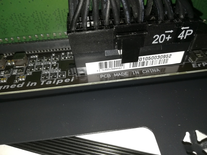

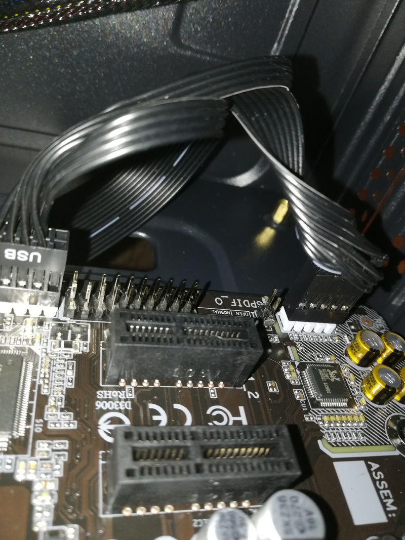

  • Dsander
  • Laatst online: 21-12-2024
Afbeeldingslocatie: https://tweakers.net/i/zW3_pj5jk_6ins4B7sb9jcF_qPE=/800x/filters:strip_icc():strip_exif()/f/image/0Z023vm0MSjTLXS9aZcBGI2Y.jpg?f=fotoalbum_large
Afbeeldingslocatie: https://tweakers.net/i/OHtlAt2ljg5oVDf_fORZ42RVWZg=/800x/filters:strip_icc():strip_exif()/f/image/SYA2p8BpyjuLWoedYPI0MkCr.jpg?f=fotoalbum_large
Afbeeldingslocatie: https://tweakers.net/i/RPMISNJzg71MZXgnsLLui5wsfTQ=/800x/filters:strip_icc():strip_exif()/f/image/j8x7mwjZrZZJZqBM07SML5U0.jpg?f=fotoalbum_large
Afbeeldingslocatie: https://tweakers.net/i/oGS10DMlq2mBl6FDexOOWAwpWxs=/800x/filters:strip_icc():strip_exif()/f/image/oSapbqls3Drurrp3zqAPhUkr.jpg?f=fotoalbum_large
Afbeeldingslocatie: https://tweakers.net/i/dmBqigfrdHXa-TWXImS3mCf4VV4=/800x/filters:strip_icc():strip_exif()/f/image/afHF2Nr5mZkduaMjGY894yM4.jpg?f=fotoalbum_large

Wat gebeurd er als je de reset knop indrukt? volgens mij heb je wat verwisselt zoals het lijkt.
  • bierschuit
Je hebt je reset en power aansluiting op het F-panel waarschijnlijk verwisseld.

Nog steeds niks. Heb ze ook weer terug omgewisseld. (Las ergens dat het met de reset knop en de power knop was, maar dat werkt dus ook niet.)

  • Dracoz
Dsander schreef op woensdag 12 augustus 2020 @ 21:31:
Dan doe je het verkeerd.
Vanaf je foto bekeken van links naar rechts, eerst bovenste rij dan onderste rij in deze volgorde aansluiten:
Boven (vanaf de foto bekeken):
1: niets aansluiten.
2: Reset +
3: Reset -
4: HDD -
5: HDD+
Onder (vanaf de foto bekeken):
1: Power -
2: Power+
3: Power led-
4: Power led+

bierschuit schreef op woensdag 12 augustus 2020 @ 21:30:
https://download.gigabyte...b_manual_ga-a320m-h_e.pdf
Op pag.16
Dit. Op de foto zit het duidelijk verkeerd om.

  • Dsander
computerjunky schreef op woensdag 12 augustus 2020 @ 21:39:
Als dat het nog niet oplost zou ik persoonlijk de psu testen met het doorverbinden van de 2 juiste pinnen. Persoonlijk beveel ik die optie alleen niet aan voor beginners. Dus op eigen risico en eigen research.
Klopt
Heb ze nu allemaal in de juiste maar nog steeds no result. :'(
En als je ze 180 graden draait?
Wat ik bedoel is met de tekst naar beneden en pinnen naar boven (nu is dat andersom op die foto)
En ik bedoel wel op diezelfde plekken aansluiten.
Afbeeldingslocatie: https://lh3.googleusercontent.com/proxy/kowuMWYraXr6xMDsfgMXwVCfemObuIwHEuMKlK411_aEUmGiXk5TAvCI7S37xnJZ0Tn6Vb6PKfCXCIiXQiaOeEi--VLMO9F-bjUOApJHw6emfoAoM1EudDvbMOy75_PjbbpRrcYme4gJ7cfDQ3xWddA
Zoals hier, de tekst van die aangesloten kabels is naar beneden gericht.
[ Voor 25% gewijzigd door Mizgala28 op 12-08-2020 22:31 ]

  • PhilipsFan
  • Laatst online: 02:57
Ik zie dat je geen speaker hebt aangesloten op het moederbord. Dat raad ik je wel aan. Als er iets mis is (cpu defect, geheugen defect of niet goed geplaatst, geen videokaart) dan geeft het moederbord dmv een serie piepjes via de speaker aan wat er niet goed werkt. Je kunt de serie in de handleiding van je moederbord opzoeken.
Zo had ik ooit een build gemaakt met een Ryzen 2600 zonder videokaart. Ja, dat wil dus niet. Het moederbord piept dan 5x om aan te geven dat er geen videokaart aanwezig is.

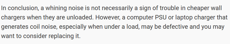

Ik ben er inmiddels achter gekomen dat als ik de voeding aansluit, en aandoe. Er een ontzettend hoge piep komt uit de voeding. Zou die dan kapot zijn en evt andere onderdelen gemold hebben?
  • WouterG1989
  • Registratie: Augustus 2016
  • Laatst online: 09-11 09:25
In het kader van meedenken, ik weet er niet zoveel vanaf, een vraag aan de mede Tweakers. Kan het zijn dat de voeding die word gebruikt te licht is voor het werk wat hij moet verzetten, er daarom niet genoeg power naar de componenten gaan en de PC van de TS daarom weigert te werken?
Klinkt mij als zoiets in de oren of dat de voeding toch onverhoopt de geest heeft gegeven aangezien het uit jullie reacties niet meer lijkt alsof connectoren verkeerd zijn aangesloten?
*wijziging*
Ik vond dit topic hier op tweakers waar een zelfde probleem word beschreven. Daar word een defecte voeding geconstateerd. Misschien dat dit je helpt?
voeding hoge pieptoon
[ Voor 42% gewijzigd door WouterG1989 op 13-08-2020 14:29 ]

Dsander schreef op donderdag 13 augustus 2020 @ 13:57:
Dat is best wel goed mogelijk. Dit klinkt als een flinke coil whine, niet iets wat je wilt hebben in een PSU (hier een goede uitleg: https://www.howtogeek.com...ies-make-a-whining-noise/)
Gewoon terugsturen dus.

WolfsRain schreef op donderdag 13 augustus 2020 @ 15:48:
Coil whine heeft niets te maken met de werking van de PC. Is puur een geluid van wrijving van de fan.
  • Bart ®
  • Laatst online: 22:39
Bart ®
Moderator Spielerij/AI
I have the cape.
Torac schreef op donderdag 13 augustus 2020 @ 15:56:
Euh... Nee, niet dus. Coil whine is een geluid dat komt door elektronische componenten op printplaten, voornamelijk componenten die spanning en stroom reguleren. Als daar stroom doorheen loopt, kan het een pieptoon genereren, coil whine genaamd. Dat heeft niets met ventilators te maken.
Cunning linguist.

  • spokje
  • Laatst online: 22-11 13:24
Maar coil whine an sich is niet schadelijk, of zegt iig niet dat een product stuk is. Irritant is het wel.
  • computerjunky
  • Laatst online: 23-11 11:23
spokje schreef op donderdag 13 augustus 2020 @ 16:42:
Persoonlijk heb ik daar toch een andere mening over. Iedere gpu, moederbord, voeding met coil whine die ik gehad heb is vroegtijdig overleden iedere die het niet had hebben het lang gedaan en of doen het nog steeds.
Toeval of niet bij mij gaat IEDER product met coil whine direct terug want anders gaan ze wel net na de garantie kapot. Bin there done that.
  • mrmrmr
mrmrmr
𓅓 𓂋 𓅓 𓂋 𓅓 𓂋
De meeste computervoedingen of adapters hebben coil whine. Er zit wel verschil in het volume en frequentie (toonhoogte) ervan. Soms hoor je het nét als je je oor erop legt. Soms hoor je het al vanaf een meter afstand. De belasting van de computer kan een belangrijke rol spelen. Het kan zijn dat je het alleen maar hoort bij een lage belasting. Soms fluit het een deuntje naar gelang de voeding meer of minder moet werken.
Als je jong bent kun je heel hoge tonen horen van 15-18 kilohertz. Iemand van boven de 30 hoort al veel minder en als je 75 bent is het gehoorbereik vaak al gezakt ver onder 10 kHz.
@Dsander is het een luide hoge piep of een zachte hoge piep?
  • Dsander
Het is een hoge piep. Ik hoor hem zelf persoonlijk niet heel luid, maar wel aanwezig.

De pw moet naast het ontbrekende pinnetje
Naast de reset knop zit een ongebruikt pinnetje
[ Voor 32% gewijzigd door Quacka op 13-08-2020 22:20 ]
Hulp wordt niet gewaardeerd. Zoek het dus zelf uit
  • Damic
  • Laatst online: 19:54
Damic
Tijd voor Jasmijn thee
Quacka schreef op donderdag 13 augustus 2020 @ 22:10:
Volgens mij zit de pw knop niet goed aangesloten
Kan je paar foto's uit paar hoeken ervan maken?
Topic doorlezen, normaal heeft ie dat al veranderd maar de foto nog geen update gegeven.
  • Quacka
  • Laatst online: 03-09-2020
Toch wil ik graag zien dat het klopt..

Bart ® schreef op donderdag 13 augustus 2020 @ 16:01:
Klopt!
Dat stond ook in de link, maar verder bij een nieuw product met garantie, zeker een voeding, dan zou ik de voeding gewoon terugsturen (ookal is het gros van de coil whines absoluut geen issue). Zoals ook de conclusie van het artikel:
Afbeeldingslocatie: https://tweakers.net/i/8pgg3ki81XzU_yge574-52e3rcI=/800x/filters:strip_exif()/f/image/1HoJO5jJSUMGdAceH6dUYf0X.png?f=fotoalbum_large
