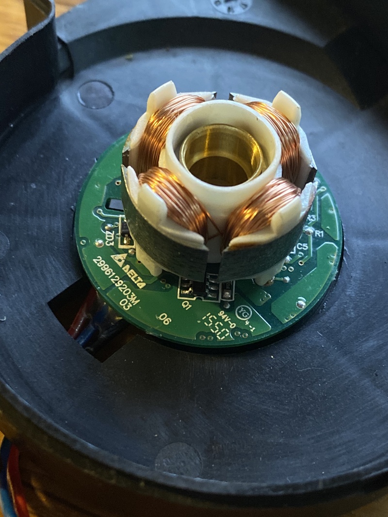

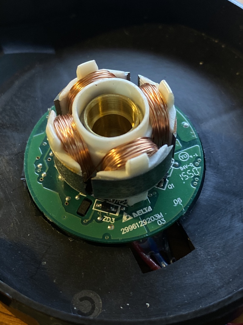

Ik heb een delta fan de; BFB0712HHD77 welke ik graag werkend krijg met een voeding of evt arduino oid.
Hier heb ik een data sheet gevonden https://nl.mouser.com/dat.../BFB0712HHD77-1350800.pdf
Maar ik word er gewoon echt niet wijzer van. Ik heb via de arduino een pwm ingesteld tussen de 0 - 255 dan de gnd van arduino met voeding en fan verbonden. De plus voeding op de fan. Maar er gebeurd werkelijk waar niets. Er zit een printplaatje in de fan gebouwd maar dit gaat mijn kennis te boven. Het liefst bestuur ik hem door gewoon 12v op + en - erop te zetten. Ik hoef de snelheid niet te controleren oid.
Afbeeldingslocatie: https://tweakers.net/i/WaD8QFkaGoVqYg2EX79Ks6Dmm8M=/800x/filters:strip_icc():strip_exif()/f/image/LsbjUieHZteg6bES8A9gTaa5.jpg?f=fotoalbum_large
Afbeeldingslocatie: https://tweakers.net/i/5fGF1loklAgpWj8WVaVmKzlUeC0=/800x/filters:strip_icc():strip_exif()/f/image/mDcML3xuT4hQgAftGiw5MnwK.jpg?f=fotoalbum_large
Afbeeldingslocatie: https://tweakers.net/i/UDrADrFLYvPi9bWVk-Ck9PpBvd4=/800x/filters:strip_icc():strip_exif()/f/image/yZpsSJzoz1q5n3ONSpCLB6rc.jpg?f=fotoalbum_large
