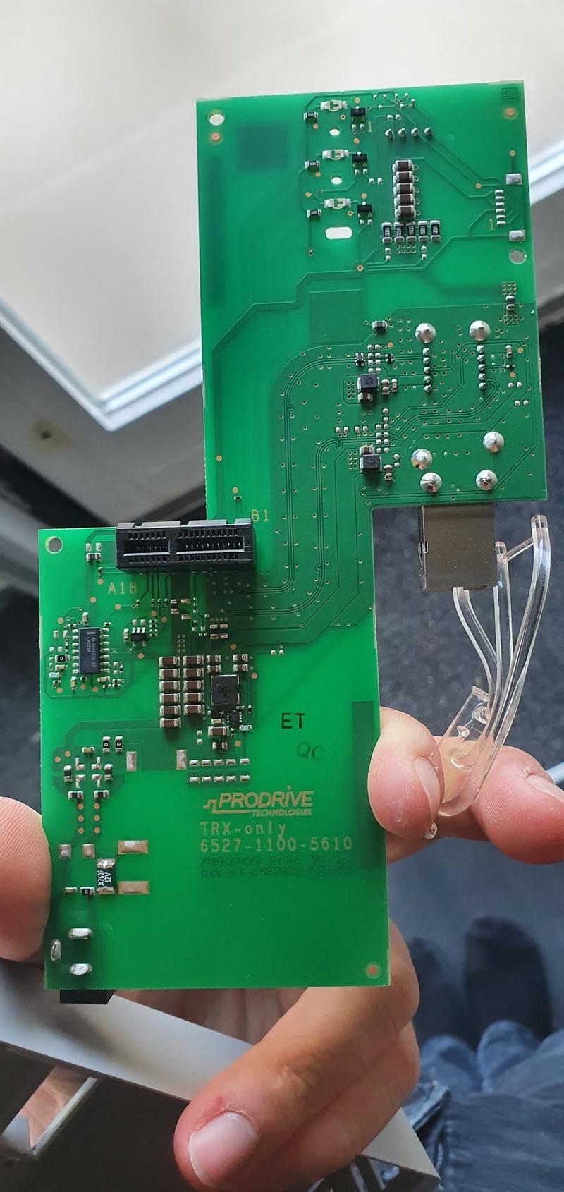

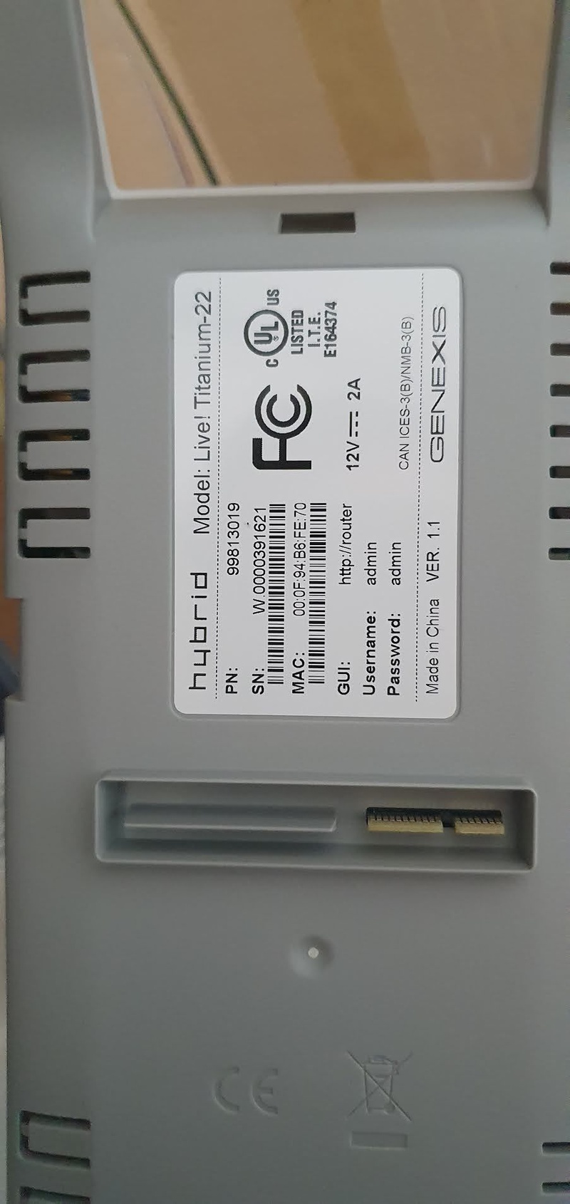

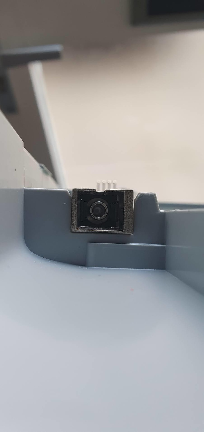

Ik heb even de gehele Genexis uit elkaar gehaald en elke sticker etc gefotografeerd.
Als eerste de achterkant van de plaat die erop zit. Deze kan je losmaken door hem vanonder los te trekken.
Afbeeldingslocatie: https://tweakers.net/i/dCnmLuAuCWG-ScyZBG9MvtLM4Wg=/800x/filters:strip_icc():strip_exif()/f/image/ygRDdaeLTr08CB42Srcveyza.jpg?f=fotoalbum_large
Vervolgens kan je de achterkant losmaken door een schroefje los te maken (hiervoor moet je wel een zegel doorbreken)
Afbeeldingslocatie: https://tweakers.net/i/65-B9eCkq6eLUlwX_f4jK-CGpD8=/800x/filters:strip_icc():strip_exif()/f/image/Fg9n6NjHzW0vkGPHqljfpffm.jpg?f=fotoalbum_large
Afbeeldingslocatie: https://tweakers.net/i/qw3fPByV7endzkssv_0UKHyNgBQ=/800x/filters:strip_icc():strip_exif()/f/image/ODYf0vT16Zq1wxvW0kAxXV4i.jpg?f=fotoalbum_large
Afbeeldingslocatie: https://tweakers.net/i/AhGNBijrnbK80AvS3Zwxw1C70ZI=/800x/filters:strip_icc():strip_exif()/f/image/96EVh5dsmvJlOoruD1r5kODD.jpg?f=fotoalbum_large
Vervolgens kan je de unit nog verder open klikken door 2 klipjes los te duwen met een schroevendraaier aan de bovenkant en de zijkanten naar buiten te buigen. Dan klikt hij los van bovenaf.
Afbeeldingslocatie: https://tweakers.net/i/8O6X51jAa8e3tZkhUnjIoVsfies=/800x/filters:strip_icc():strip_exif()/f/image/7B7ICipeczRpHGXiYHPpGYkp.jpg?f=fotoalbum_large
Afbeeldingslocatie: https://tweakers.net/i/kXzoU7EaEg5gqc77nEeSdfTokTA=/800x/filters:strip_icc():strip_exif()/f/image/kbWaAOF7wTtJJOLDZreoQKNp.jpg?f=fotoalbum_large
Afbeeldingslocatie: https://tweakers.net/i/ljb-ASFLlW0sCaWU6a4BNIsA3sk=/800x/filters:strip_icc():strip_exif()/f/image/BGVt7xepvMLC1D0yGn4gCEZa.jpg?f=fotoalbum_large
Helaas kom ik niet ver als ik dit modelnummer google.
[ Voor 4% gewijzigd door rodebest op 10-08-2020 17:45 ]

De SC connector van het gele kabeltje past perfect in je SFP, zonder veel weerstand?

Ik heb het klepje achter op de Genexis 7840 open gemaakt (zegel verbroken :D ). Daar zit gewoon een SFP module. Deze heb ik 1-op-1met de Genexis Glasvezel kabel in de WAN 2 van gestopt.
WAN 2 op vlan 100 gezet en alles werkt! IPTV (Alle kanalen) en Internet!

Mijn genexis heeft een vast gesoldeerde module.

Weet je dat zeker?
Check pagina 3 en 4 van deze handleiding eens.
Ik kreeg hem er eerst ook niet uit, maar besefte me dat het unlock-lipje aan de achterzijde van de SFP zat.
Deze module zit er in:
Afbeeldingslocatie: https://tweakers.net/i/DpuBMcW93sqc0ra9n3ncP5wBoa8=/full-fit-in/4000x4000/filters:no_upscale():fill(white):strip_exif()/f/image/HQvMaOrTKTs3OZTd26HHKPpr.png?f=user_large maar kon daar gisteren met even snel zoeken niets op vinden.
(afbeelding schaamteloos uit een ander topic gepakt :P )

Dat is duidelijk een sfp module ja, ik heb een paar post's terug foto's gemaakt van de binnenkant van mijn Genexis waarin duidelijk is te zien dat ik geen sfp module erin heb zitten.
