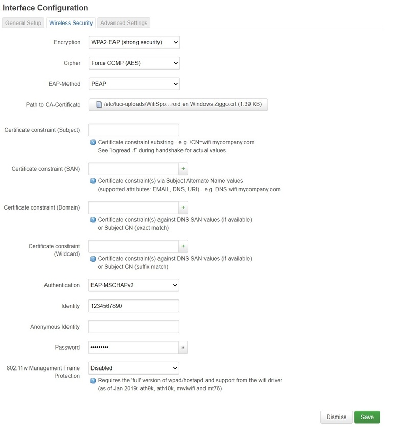

Skylevel schreef op zondag 2 augustus 2020 @ 15:11:
Ik heb m.i. alles geprobeerd, namelijk:
- TP Link Archer C7 d.m.w. DD-WRT en OpenWRT proberen te verbinden met 802.1X protocol en .pem certificaat. Geen verbinding te krijgen!
Dat moet werken hoor, ik heb dat laatst nog opgezet met precies die Archer C7 en de laatste OpenWRT 19.07.
- standaard installatie
- wpa-supplicant package erbij (er moest daardoor iets anders af, weet niet meer welke, stond in beeld)
- dan met de Generic 802.11bgn radio een verbinding naar de Wifispot opzetten met deze settings:
Afbeeldingslocatie: https://tweakers.net/i/hdTvsS8tvt2a5k37MAWfrbiWk8o=/800x/filters:strip_icc():strip_exif()/f/image/Mhty3nFssZ4eaAf925aghT1s.jpg?f=fotoalbum_large
- Mijn ervaring is dat dit het best werkt als je ook nog eens de BSSID van je sterkste wifispot invult. Dan gaat hij niet af en toe over naar een zwakke wifispot in de buurt.
- daarna ook nog de Wifi Schedule gebruiken om 's nachts de wifi uit te zetten. Ziggo beetje te vriend houden.
00 00 * * Mon,Tue,Wed,Thu,Fri,Sat,Sun /usr/bin/wifi_schedule.sh forcestop
00 07 * * Mon,Tue,Wed,Thu,Fri,Sat,Sun /usr/bin/wifi_schedule.sh start
- wellicht moet je ook de tijd goed synchroniseren en de land-code goed zetten, maar weet niet of dat kritisch is.
  • Skylevel
  • Laatst online: 09:49
@Wibs Thanks, het lijkt er op dat hij verbinding maakt! :D
Ik krijg alleen met geen mogelijkheid de wireless client gebridged naar LAN of als apart 5Ghz netwerk. Hoe heb jij dat gedaan?
