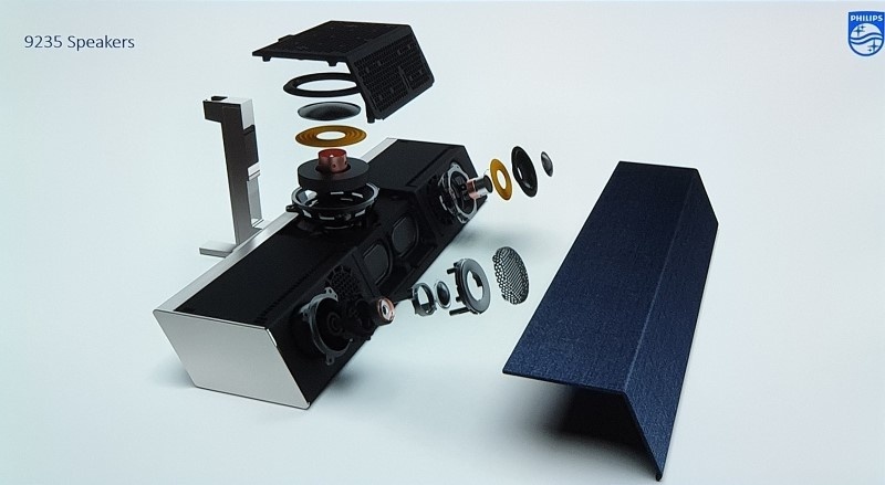

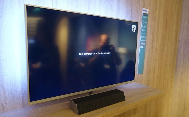

@pietje63 Per toeval nog op deze nieuwe Philips gestuit: https://www.philips.nl/c-...d-en-driezijdig-ambilight
Adviesprijs €999 maar afhankelijk van welke winkels hem gaan verkopen (zie aanbieders in dit topic [Zero Tolerance][Prijs-discussie] OLED Televisies - deel 2) misschien al direkt met een flinke korting verkrijgbaar (en anders pas in verloop van het jaar)
'Mooi' is wellicht iets anders O-) (en het zal waarschijnlijk ook nog eens om een IPS paneel gaan maar dat heeft gezien de kijkpositie niet echt voordelen). Dan kan je er eigenlijk netzo goed zelf een soundbar ervoor zetten lijkt me.
Afbeeldingslocatie: https://tweakers.net/i/zuaC_rAs-rkg0XZQJhgVxwLBO04=/800x/filters:strip_icc():strip_exif()/f/image/1aRKOZOXMrk7T0UKw48ugd6b.jpg?f=fotoalbum_large
(https://www.trustedreviews.com/news/philips-tvs-2949029)
