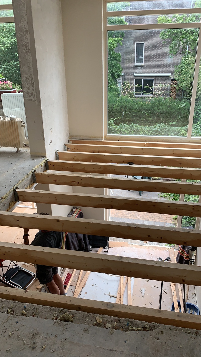

Grappig, wij hebben net Gisteren een vide weer terug gebracht in het huis wat we gekocht hebben (zat oorspronkelijk een vide in).
Het is een vrij eenvoudige constructie, gewoon draagbalken overdwars met houders in het beton. Vervolgens dikke houten platen er op en isolatie er tussen..
Zie foto’s

  • Grrrr
  • Laatst online: 16-09 08:46
TQAirstrike schreef op zaterdag 25 juli 2020 @ 08:05:
Ha tof TQAirstrike. Zo te zien een kreek in Aa-landen😉. Met vrienden van ons precies dezelfde operatie daar gedaan, ook de vloer er weer uit gebroken. Zelfde huis, vergelijkbare constructie.
On-Topic voor de TS: het is idd meestal niet zo moeilijk, hangt er vooral vanaf of de muren waaraan je de vloer wilt bevestigen dragend zijn. Zo ja, dan is vorige post een prima voorbeeld van hoe het kan worden opgelost. Zo niet, dan is er een andere oplossing nodig. Maar zoals gezegd, een foto van de situatie zou enorm helpen.
Zie foto’s
Lagen die platen nou gewoon boven op de hangijzers, of zie ik dat verkeerd? :?
De achterste 2 balken lijken boven de hangijzers uit te komen, de rest niet. Hoort dat zo?
Ah, ik meen de (reeds gesloopte) opdiklatten nu ook te zien op de foto's.
Dat houdt al meer steek :+
