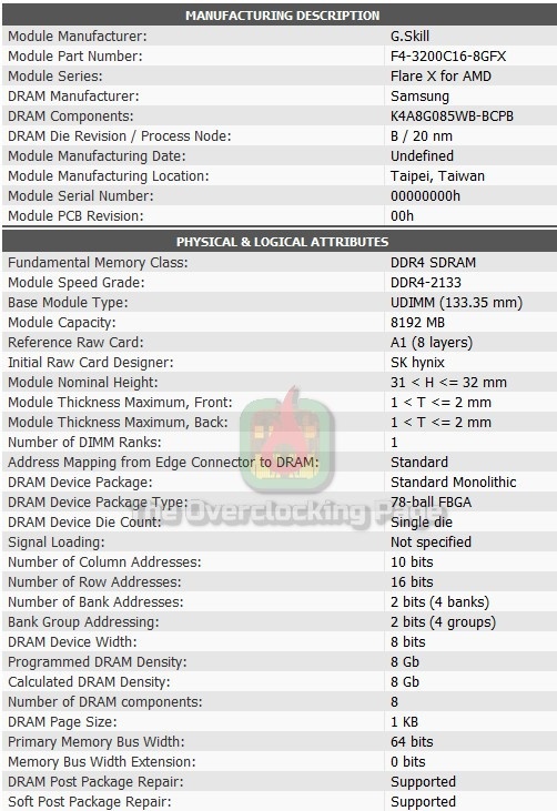

Dat is juist een bron die bevestigd dat er B-Die’s inzitten :D. Bij Flare X moet je alleen oppassen met geheugen kits onder de 3200MHz zoals bijvoorbeeld 2133MHz, 2400MHz of 2666MHz. Op 3200MHz CL16, CL15 of CL14 zijn G.Skill Flare X allemaal B-Die.
Uit dezelfde bron
Afbeeldingslocatie: https://tweakers.net/i/_DgDtb16_k3GNtPaFfBYkX0jvCc=/full-fit-in/4920x3264/filters:max_bytes(3145728):no_upscale():strip_icc():fill(white):strip_exif()/f/image/AA1IFRz86c6s9O5PCvjzKqYz.jpg?f=user_large

@Djarune is dat wel dezelfde? Want deze eindigt met -8GFX, de jouwe met 16GFX. (8 van 16 GB waarschijnlijk, dus misschien is dit voor 1 reepje van de 2, dan zou het kloppen?)
  • Djarune
  • Laatst online: 24-10 14:02
99ruud99 schreef op donderdag 23 juli 2020 @ 07:17:
je aanname is juist. Thaiphoon Burner maakt geen onderscheidt tussen
G.Skill Flare X F4-3200C16D-16GFX of 2x G.Skill Flare X F4-3200C16S-8GFX geheugen. Ze halen simpel de D of S weg en het is altijd per DIMM. In dit geval dus F4-3200C16-8GFX, waarbij GFX G.skill Flare X betekent.

Djarune schreef op donderdag 23 juli 2020 @ 07:06:
Misschien even vertalen wat er staat. Het gaat er namelijk over dat taiphoon het verkeerd uitleest. Aan de hand van de codering van de die's is juist af te leiden dat het C die's betreft.
Daarnaast is het ook af te leiden aan de laatste 3 karakters van de codering op de heat spreader (10C)

Blastpe schreef op donderdag 23 juli 2020 @ 08:34:
Misschien even vertalen wat er staat. Het gaat er namelijk over dat typhoon het verkeerd uitleest. Aan de hand van de codering van de die's is juist af te leiden dat het C die's betreft.
ik vermoed dat je gelijk hebt, want er staat bij "INITIAL RAW CARD DESIGNER" inderdaad "SK Hynix" in bovenstaande screenshot. Edit: bron heeft het over Samsung C-die’s
Even nader onderzoek doen. Anders zijn ze exact hetzelfde als de Ripjaws. Hoewel er zijn ook Ripjaws 3200MHz CL16 die B-die kunnen zijn. Dat kan ook weer betekenen dat het af en toe wel B-die is en af en toe niet in deze Flare X. Benieuwd of versie nummers er wat mee te maken hebben zoals bij Corsair.
