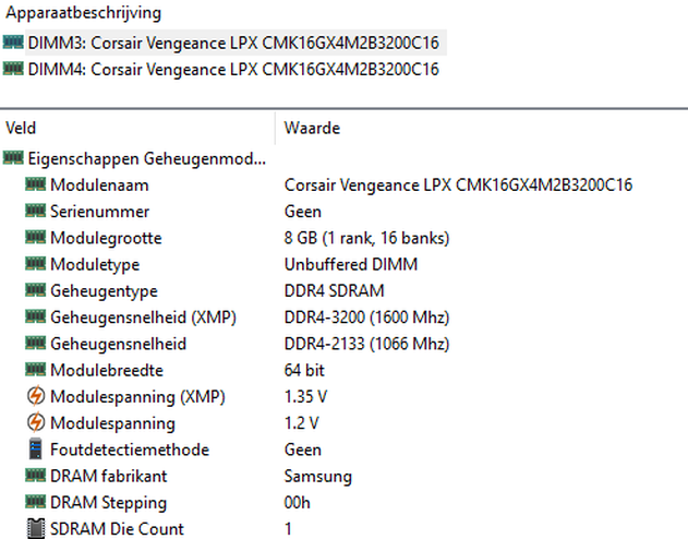

Afbeeldingslocatie: https://tweakers.net/i/l4kwsci35nKRHuPX0YbHtl9gGfM=/800x/filters:strip_icc():strip_exif()/f/image/9ov4xAgzO856kqZZNA8LmZ5w.jpg?f=fotoalbum_large
  • Abbadon
  • Laatst online: 14:35
3 en 4 is wat AIDA aangeeft als je ze in de juiste slots hebt zitten. De juiste slots zijn altijd de laatste slots per kanaal (A2, B2 in geval Asus), dus klopt 3 en 4 wel.
Die DIMM's zouden gewoon probleemloos met een Ryzen moeten werken. Heb je al eens een memory-test gedaan, wellicht zit er een brakke chip tussen.

  • JWFpeters
  • Registratie: Mei 2020
  • Laatst online: 17-11 18:56
Ach het gaat natuurlijk nergens over kwa prestaties vind ik het allemaal niet zo schokkend maar je wil gewoon dat het allemaal werkt op de best mogelijke manier.
Dus ja het is fijn dat het eindelijk nou gewoon eens werkt 🤞
