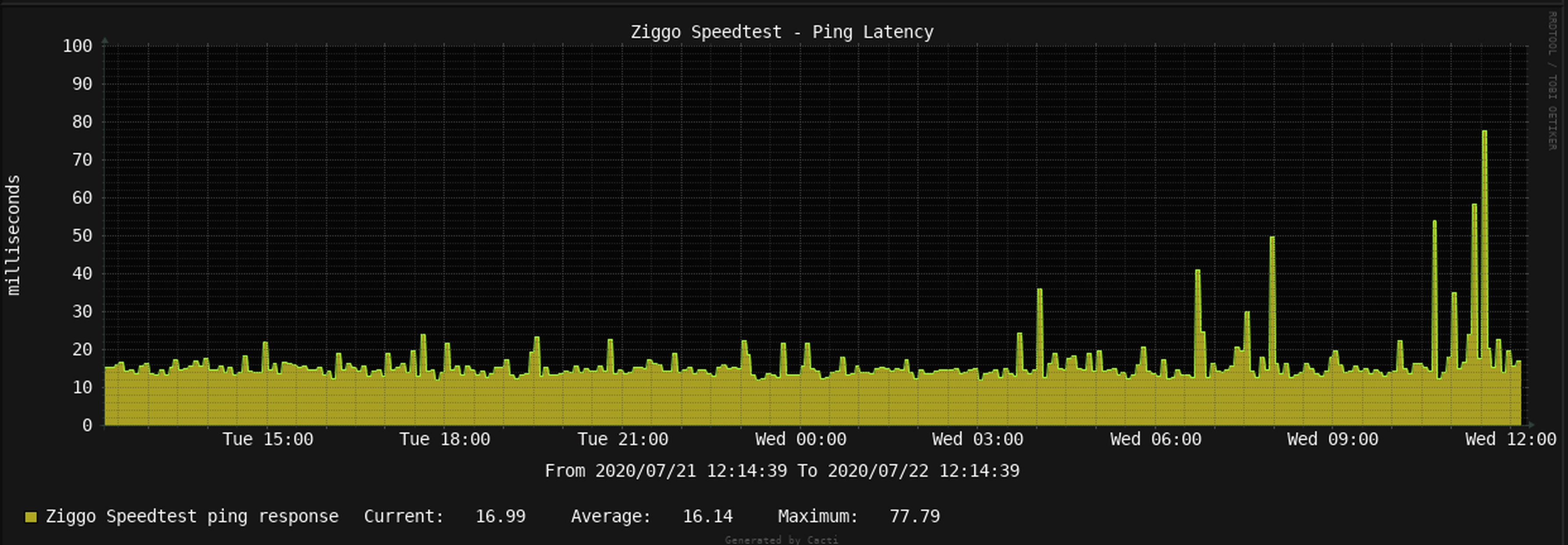

Simpelste oplossing: Laptop of pc even aan de kabel, ping een bepaalde host, en dan de ping gewoon laten lopen. Eventuele fluctuaties in pingtijden kan je zo vrij makkelijk zien.
Ik heb zelf Cacti geïnstalleerd op een raspberry pi. Dat is een pingmonitor die je voorziet van grafiekjes (en dus ook inzicht kan geven over de stabiliteit over langere tijd).
Dat geeft je dus zoiets:
Afbeeldingslocatie: https://tweakers.net/i/6cAnwAXs1fUrYodZGaa2uM2-F7o=/full-fit-in/4000x4000/filters:no_upscale():fill(white):strip_exif()/f/image/wrexZ43JF1vwytYBbHr06maa.png?f=user_large

Je kunt heel vlot een indruk krijgen:
Spacecowboy schreef op woensdag 22 juli 2020 @ 12:15:
Makkelijker kunnen we het niet maken.

Heb de experiabox maar even opnieuw opgestart.
Daarna gepingd vanaf de Pi.
Pingen naar www.kpn.nl geeft een stabiele ping van 7.xx ms. Pingen naar 8.8.8.8 geeft een stabiele ping van 4.xx ms
Geen onregelmatigheden tot nu toe te zien.

  • Spacecowboy
  • Laatst online: 27-10 13:52
Spacecowboy
XBL: Biggmans
arjoderoon schreef op vrijdag 24 juli 2020 @ 21:29:
lastig te zeggen. Ik werk eigenlijk alleen maar draadloos. De Pi is het eerste en enige apparaat dat bedraad aangesloten is.
De rest gaat allemaal via wifi.
Maar de verbinding is heel instabiel vanavond. Ook tv/radio valt steeds weg. En dat gaat wel gewoon bedraad.
Netflix bleef om de haverklap opnieuw bufferen waardoor het stilviel tijdens een film.
zoals het nu klinkt lijkt het alsof het probleem met name aan de LAN kant zit, en niet zozeer aan de WAN kant. Gezien je meestal draadloos werkt, zou je eens even kunnen kijken of er meerdere routers in de buurt op hetzelfde kanaal zitten, dit kan nog wel eens resulteren in interferentie, waardoor je snelheid nadelig wordt beïnvloed. Je kan een tooltje als Wifi analyzer gebruiken. Deze is er volgens mij zowel voor iOS als Android.
