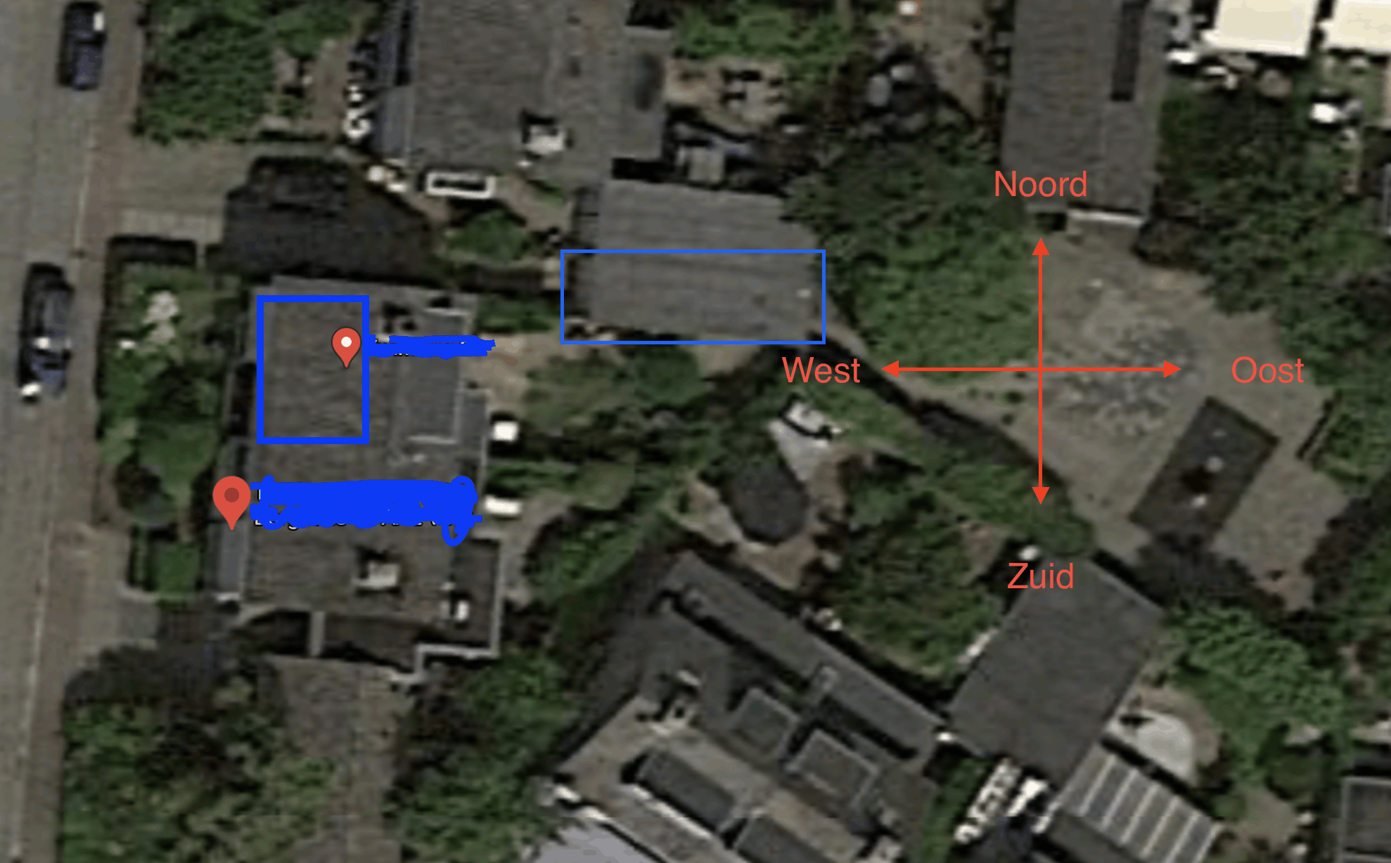

Ik wil graag 16 zonnepanelen plaatsen, na het nodige inlezen ben ik tot de volgende keuze gekomen, en zou hier graag wat feedback op willen ontvangen. :)
Van de 16 panelen worden er 8 op een schuin pannendak geplaatst(44graden, strak op het westen) en 8 op mijn garage (plat dak) strak naar het zuiden.
Het pannendak heeft geen last van schaduw, en het platte dak alleen s' ochtend voor een hele korte tijd op circa 2/4 panelen. (max 30 min tot 1 uur)

Situatie foto
Afbeeldingslocatie: https://tweakers.net/i/ykrk2vkuE-lcH0_h6LhTX2HktXU=/full-fit-in/4000x4000/filters:no_upscale():fill(white):strip_exif()/f/image/4XFNvyTicjRem5hnMLLXjEkF.png?f=user_large
