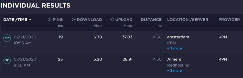

Ik heb nu van een vriend een set van Sitecom te leen. ook powerline, ik weet het, maar dit is een set met een wifi homeplug. Kijken of dat gewoon stabiel is/goed draait. Dan weet ik nog niet of het aan mijn oude, bejaarde router ligt of aan mijn homeplug, maar wel aan of de telfort verbinding stabiel is. Want daar heb ik ook nog wel wat twijfels over.
2 speedtests gedraaid, 1 aan de eettafel, 1 op zolder vlakbij de wifi.
Afbeeldingslocatie: https://tweakers.net/i/GMhMV5TfmlGKGpc99hnzNTOqlxE=/800x/filters:strip_icc():strip_exif()/f/image/0QwQf30O8UCWfxrnhsdQQ3Hf.jpg?f=fotoalbum_large
bijzonder dat mijn download de helft is van de upload.
Ik ga nog even kijken of ik een apparaat met utp poort kan laten testen.
