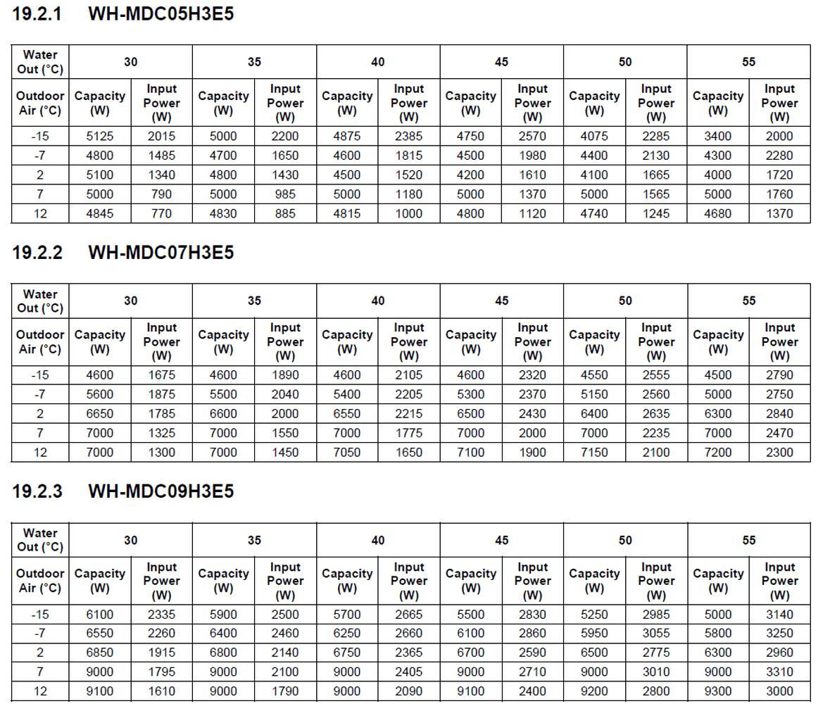

Ter ondersteuning, onderstaand een tabel hoe de ingaande en uitgaande vermogens er ongeveer uitzien bij verschillende aanvoertemperaturen voor de Panasonic H serie monblocks. Je ziet dat bij lage buitentemperaturen en hoge aanvoertemperaturen de COP een stuk lager is.
Afbeeldingslocatie: https://tweakers.net/i/1uqEV-3L2VTM7vUCSx-uYZhHvLE=/full-fit-in/4000x4000/filters:no_upscale():fill(white):strip_exif()/f/image/al9eIECdKyaiZfQmxUkDpYVf.png?f=user_large
