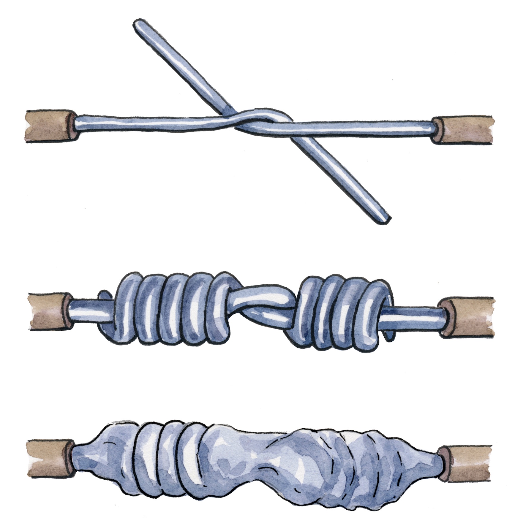

Solderen is doorgaans de meest nette manier om je kabels te verlengen. Krimpkousje eroverheen, klaar.
* natuurlijk wel volgens de nasa manier he, dat spreekt voor zich :+ https://makezine.com/2018...-nasa-standards_e-2-copy/
